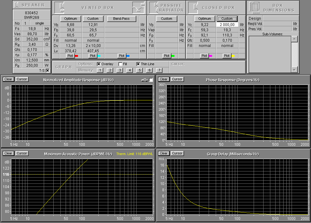

    По умолчанию Re: Хороший сабвуфер для музыки и кино!!!
    Вообще, при Qts < 0,2 получается спад из двух частей: вначале первого порядка, затем еще один добавляется. Поэтому корректор немного другой нужен. Но в итоге, имеет значение общая АЧХ всей системы, а не отдельных ее звеньев. Еще, при низвой добротности исходного дина, придется подавать большую мощу с усилителя, чтобы его раскачать до нужных амплитуд. Поэтому энергетически это не особо выгодно.
    Начну с высказанной выше мысли о том, что иметь низкую добротность энергетически не особо выгодно. Оно конечно, на резонансе динамик с высокой добротностью раскачивать гораздо легче. Но какое отношение это имеет к качественному воспроизведению музыки?
    Теперь по поводу необходимой коррекции. На АЧХ, что выдала программа BassBox 5.1(см. ниже) я что-то не вижу того спада, который Вы описываете. Там везде вплоть до 20 Гц спад получается менее 6дБ на октаву. Потом надо ещё учитывать и дополнительный подъём НЧ в комнате.
  7. #546
    Что-то у меня это не укладывается
    Промоделируйте в любой программе добротность, скажем 0,1 и посмотрите, что получается. А будет у Вас следующее:
    - выше частоты 10*Fs - линия
    - на частоте 10*Fs - срез -3 дб
    - между 0,1*Fs и 10*Fs - спад 1-го порядка (6 дб/окт)
    - на частоте Fs - уровень 0,1 (-20 дб)
    - 0,1*Fs еще один "срез" до 2-го порядка (12 дб/окт)
    Мало ли чего можно не увидеть в программе.
    Посмотрите, что я ответил выше для Nikolav.
    Посмотрел. Примерно так и получается. Про второй срез на частоте 0,1*Fs = 1,9 Гц ничего сказать не могу т.к. программа рисует АЧХ только до 5 Гц. Тут кстати и вопрос: А имеет ли значение для выбора коррекции этот второй срез ниже 2 Гц?
  9. #548
    Можно промоделировать, если искусственно временно увеличить частоту Fs. Чтобы только посмотреть. Все пропорционально сдвинется вверх.
    Для практики я не вижу значения.
