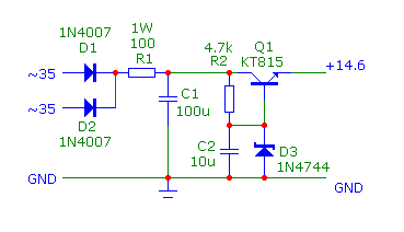

    rjhaviy, я так понимаю будет один диодный мост?
  3. #542
    29.05.2010
    По умолчанию Re: Усилитель Шушурина на импорте
    25602, да, один. А это плохо?
  4. #543
    Аватар для 25602
    07.07.2006
    Украина, Балта
    2,046
    Цитата Сообщение от rjhaviy Посмотреть сообщение
    А это плохо?
    Нет не плохо просто питание для защиты я бы организовал по другому.
  5. #544
    29.05.2010
    Это как?
  6. #545
    Аватар для 25602
    07.07.2006
    Украина, Балта
    2,046
    Так

  7. #546
    29.05.2010
    Т.е. забираем переменку сразу с двух обмоток, чтобы потом не нагружать лишним одно из плеч (положительное)?
  8. #547
    Аватар для 25602
    07.07.2006
    Украина, Балта
    2,046
    Да
    Не только по этому. Защита выключаться будет гораздо быстрее.

  12. #551
    Аватар для 25602
    07.07.2006
    Украина, Балта
    2,046
    Не сильно много там и крутить
    Можно конечно квадратный мостик зашунтированный вынести на проводах (коротких)..??
    Можно и так
  13. #552
    29.05.2010
    А мост и транзистор стабилизатора на один радиатор можно поставить?
    Мост скорее всего будит греться сильнее транзистора....
    Моя мысль:
    Извините за качество рисунка...
    И, учитывая высоту моих фильтров, можно мост сверху транзистора прикрепить,
    т.е. оба по центру
    Так посимметричней будет.
    Шунтир. кондеры не стал рисовать, они типа на мосту
  14. #553
    Аватар для 25602
    07.07.2006
    Украина, Балта
    2,046
    низя
    т.е. оба по центру
    Зато очень неудобно в плане монтажа

  17. #556
    29.05.2010
    У меня еще вопрос, а разделительные электролиты на переменку нужно ставить? Практически два моста на одни и те же обмотки идут всетаки?
    Если да, то какой емкости? 100 мф хватит?
  18. #557
    Аватар для 25602
    07.07.2006
    Украина, Балта
    2,046
    Нет не нужно.
  19. #558
    29.05.2010
    Теперь землю трудно разводить к стабилизатору....
    И я думаю, что уже "выпрямленные" шины питания параллельно с переменкой тоже лучше не пускать.
    Да... Озадачили вы меня...
  20. #559
    Аватар для 25602
    07.07.2006
    Украина, Балта
    2,046
    Там нет ничего сложного.
    Выложи файл спринта
