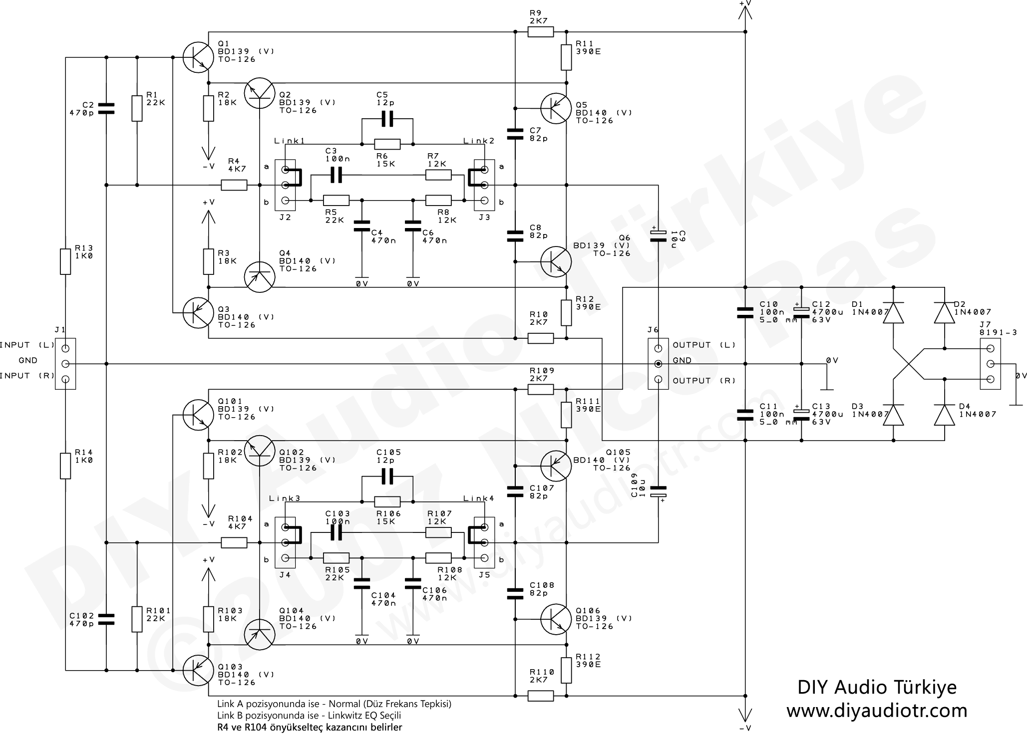

    По умолчанию Re: Простой усилитель с 2SK1058\2SJ162 в выходном каскаде.
    Приветствую уважаемое собрание.
    Для оживления темы
    Блуждая по просторам нэта занесло меня на просторы турецких коллег
    И вот что я там обнаружил :
    http://www.diyaudiotr.com/islecler/t....php?metinid=2
    Ничего не напоминает?
    и предусилитель для него
    http://www.diyaudiotr.com/islecler/t....php?metinid=4
    Файлы с платой для УМ скачки отсутствуют, но на форуме обнаружил фото платы
