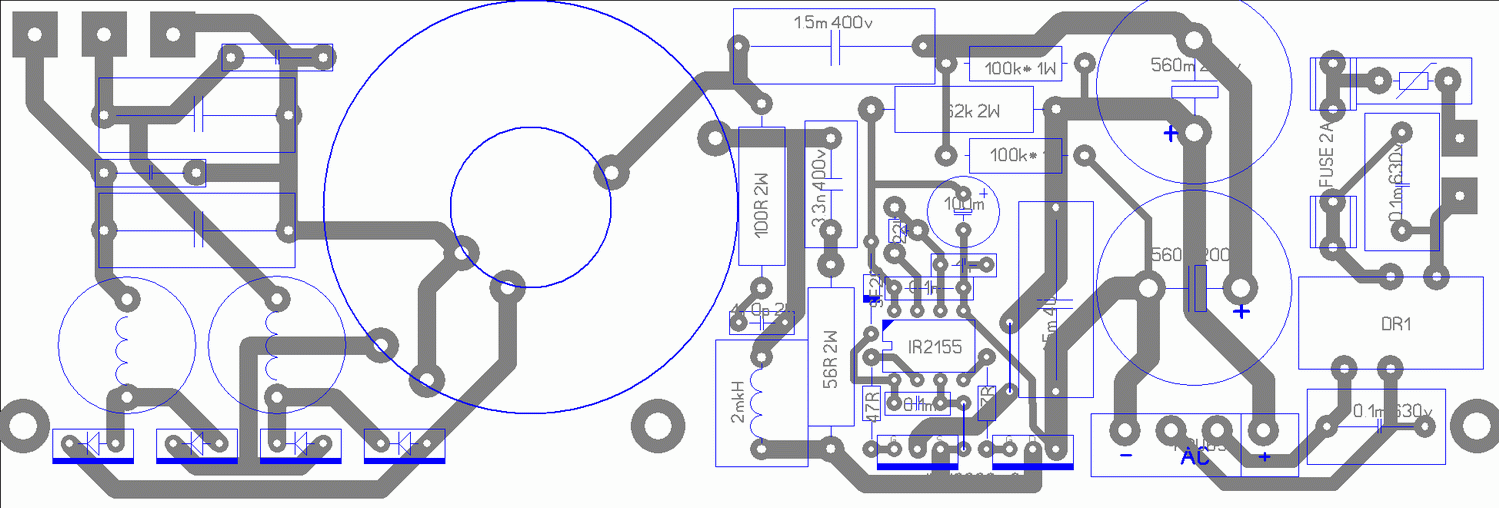

  14. #823

  15. #824

    Новичок Аватар для *CR10*
    02.01.2006
    Кишинев
    Цитата Сообщение от romgas
    зачем стит резистор и конденсатор паралельно мосту
    Это где такое? Если в главной схеме ветки то я там их не вижу, поясни...

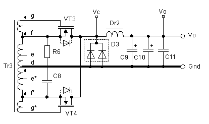

    Зачесались руки собрать новый пн На этот раз от 220В. Решил юзать опять 494
    Нарисовал схему. Оцените пожалуйста.
    По моему все что привязано к красной линии лишнее. И ещё - замени VD3 на 15В.
  21. #830
    Norff, не вздумайте так пробовать! У вас до 310в гэйт-соурс напряжение будет, надо вам драйвер верхний-летающий (r2110 итд), либо трансы драйверные.
    PS: Оййй, вообще всё ужос ифтопку, проще новую рисовать чем исправлять, поразмышляйте сами, или позже перечислю смертельные ошибки.
  22. #831
    15.11.2005
    Висагинас/Вильнюс
    392
    Пологаю к смертельным ошибкам относится внешний драйвер и 7815 с обвязкой..ну, может еще отсутствие термистора во входном фильтре.
    Но ведь в той же 2110 внутри стоит драйвер, правда на полевиках высоковольтных..и обходится она без трансов драйверных. А если взять высоковольтное что нибудь во внешний драйвер? И почему гейт-соурс напряжение будет аж до 310В, а не 160..170В?

    Norff, блокбастер "Смертельные ошибки Норфа":
    1)минус входного моста должен соединяться с той толстой длинной горизонтальной линией, которая общий первички, а он где?
    2)нарисованные у вас драйверы могут работать только каждый с нижним ключом, а в полумосте один из ключей верхний;
    3)емкостной делитель полумоста отсутствует. Там нарисовано что-то внешне похожее возле входных диодов, но зацеплено совсем не в ту степь, а некая ёмкость возле транса - не делитель.
    Чтоб все эти ошибки отработать схеме надо три жизни, по одной на каждую. А с 7815 тоже ошибка, но не смертельная - она сможет питать, но только когда запустится инвертор, а инвертор запустится только когда что-то запитает управление.
  24. #833
    Какой ещё внешний драйвер, при чём тут 7815 и термистор (ерунда какая-то, не понял вас), я и не смотрел на это
    гэйт-соурс не 300в, действительно, а 150в, но этого хватит, чтобы всё в клочья порвало, поверьте. Вам надо понять -чтобы отркрыть N-MOSFET надо дать на гэйт, относительно соурса, +10..+20в (20в предел), чтобы закрыть нужно 0в (предел до -20в), а у вас что происходит, посмотрите. ir2110 имеет, кроме простого нижнего драйвера, ещё и верхний-летающий.
    PS: Пока лысый не ругается ( ), нарисуйте обычный пушпул, как на 14.4в у вас был, только будет на 310в, мосфеты от 800в и выше, первички бифилярно намотайте МГТФом например и не будет проблем до нескольких ампер, а при 300в это немало.
    Последний раз редактировалось IVX; 05.04.2006 в 21:37.

    2,080
    IVX, да неужто таки разобраться с 2110 это сложнее, чем выёживаться с бифилярными обмотками и с 800 вольт на стоках?
    Ну я бы так точно не сделал (в 4 раза больше мотни в первичке и акуратности), но ему, думаю, это понятнее будет и дешевле.
    TDA, а 2161 видел?
    ...Чтоб все эти ошибки отработать схеме надо три жизни, по одной на каждую.
    Norff
    Пардон, не понял
    Norff
    Цитата Сообщение от IVX
    ...-чтобы отркрыть N-MOSFET надо дать на гэйт, относительно соурса, +10..+20в (20в предел), чтобы закрыть нужно 0в (предел до -20в), а у вас что происходит, посмотрите.
    Вьехал, пасиба, ерунда абсолютная получается
    Norff
    Тоже не совсем понял
    NorffА с 7815 тоже ошибка, но не смертельная - она сможет питать, но только когда запустится инвертор, а инвертор запустится только когда что-то запитает управление.
    Для этого туда всунул стабилитрон 12В..
    Когда то вообще боялся думать о ибп\пн, но мегаспасибо этой ветке и ее спецам, в кое что стал вьезжать А с 494 будет и вправду дешевле. Буду буферный транс ставить (т.к полевики для полумоста уже есть, в хламе откопал- irf840)...а сначала не хотел, вот и наколдовал такого
