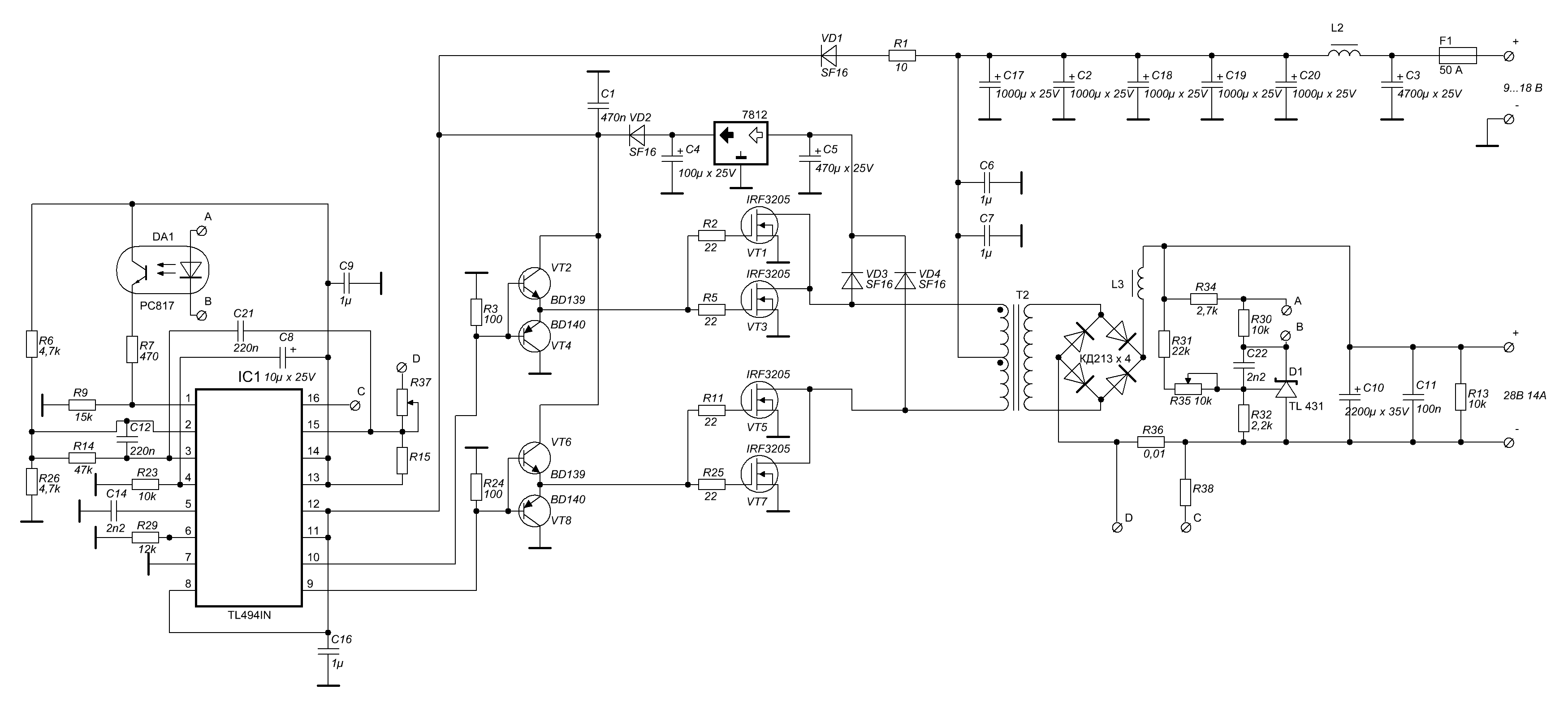

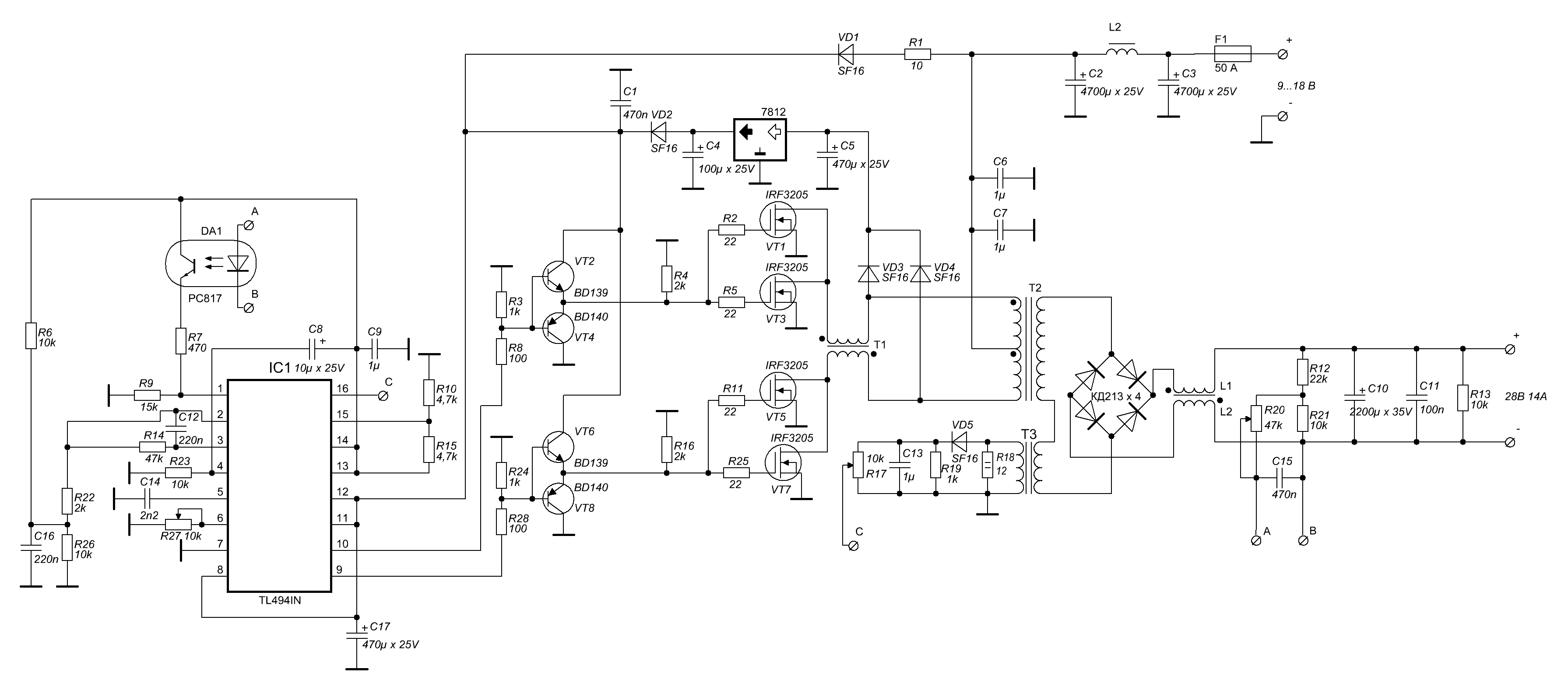

    Здравствуйте.
    Нужно собрать преобразователь со следующими характеристиками:
    Uпит: 9-18 В;
    Uвых: стабилизированное 28 В;
    Iвых: по достижении тока в 14А преобразователь переходит в режим стабилизации тока;
    Преобразователь похож на автомобильный, поэтому разместил здесь.
    За основу взял схему с интерлавки, подкорректированную "Старичком".
    Стабилизацию тока решил выполнить на трансформаторе тока во вторичной цепи (мерять ток на резисторе - слишком нерационально). Приветствую критику и другие мнения.
    Вот нарисовал схему - оцените:
  8. #5567
    02.05.2010
    Псков
    74
    3,293
    какие ты у меня корректировки взял, не знаю. но нарисовал ты ерунду.
    у меня в стоках стоял трансформатор тока. а какую роль у тебя выполняет в стоках трансформатор?
    при однополярном выходе не нужен такой двойной дроссель после моста в обоих проводах.
    не нужен С16, не нужен R22. а R6 и R26 поставь, как по 15 ноге по 4,7 к.
    с 15 ноги на 3 ногу тоже нужен конденсатор, аналогично, как и со 2 ноги на 3 ногу.
    подстроечник в 6 ноге убрать. а поставить постоянный резистор сразу на нужную частоту.
    на твои 400 Ватт частоту не стоит выбирать более 40 кило.
    резисторы R4 и R16 не нужны. резисторы R8 и R28 не нужны. резисторы R3 и R24 поставь по 100 Ом.
    VD5 можно маленький 1N4148, не нужен там мощный высоковольтный.
    поскольку у тебя со стабилизацией и ограничением тока конденсатор С2 должен быть представлен из 6-8 конденсаторов с низким ESR и довольно большим допустимым током пульсаций.
    конденсатор С17 не нужен такой огромной емкости. там достаточно керамики 1 мкФ. микросхема же потребляет крохи.
    с трансформатором тока при таком большом разбросе входного напряжения не будет хорошей стабилизации тока. с шунтом во вторичной цепи будет гарантированное значение тока ограничения.
    стабилизация напряжение с простым резистивным делителем напряжения тоже будет не ахти. лучше во вторичной цепи поставить тл431, а уже ее нагрузить оптроном.
    пока все, для начала...

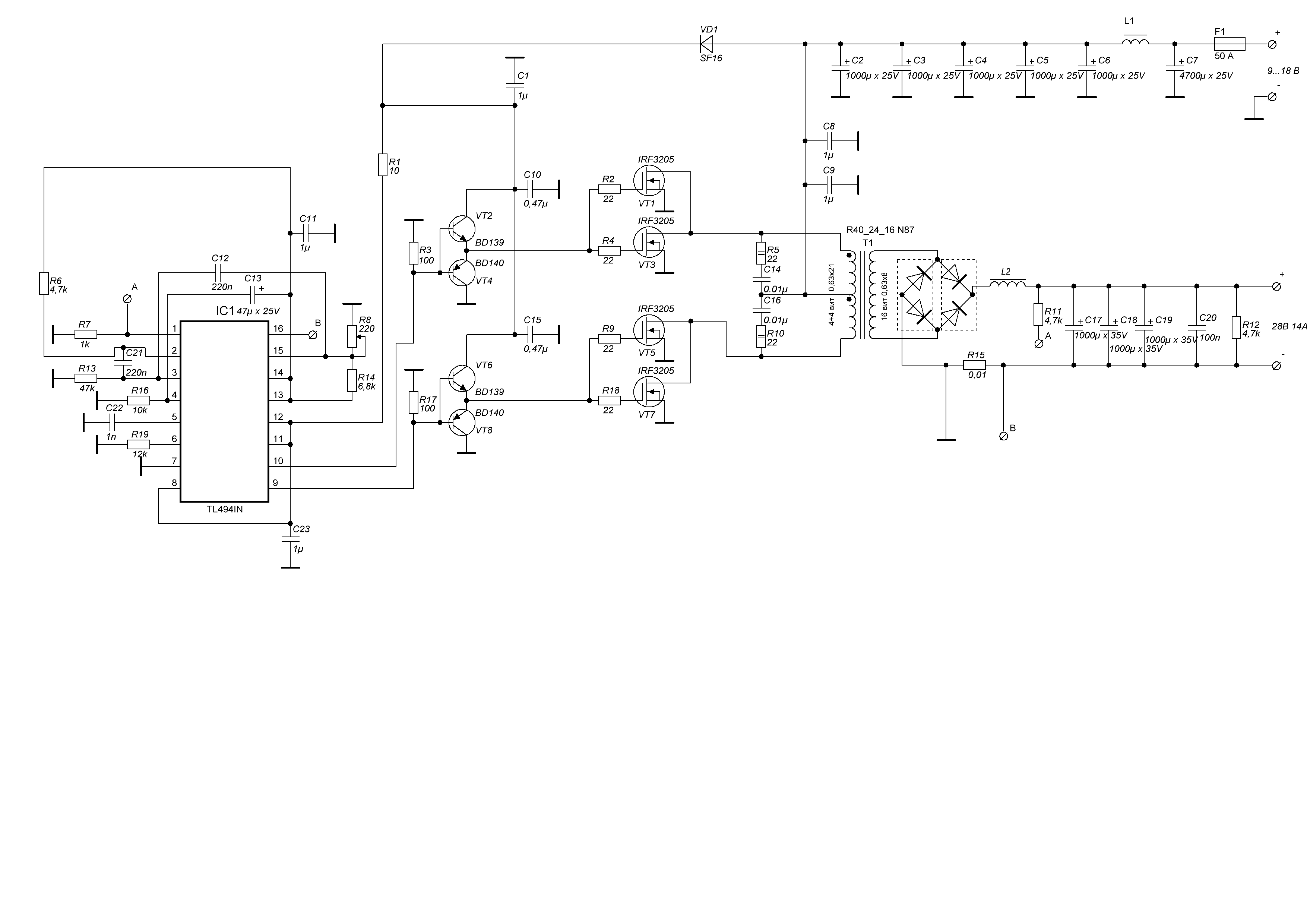

    Спасибо, Starichok, за такой оперативный ответ. Я даже и не ожидал.
    Чуть подправил схему.
    Возникли некоторые вопросы:
    Правильно ли я организовал питание и обвязку микросхемы TL494?
    Нужны ли снабберы?
    Вытянут ли по одному транзистору IRF3205 в плече такую мощность или для лучшего теплового режима оставить по паре?
    Сейчас правильно я организовал стабилизацию напряжения и тока (гальваническая развязка не нужна)?
    Спасибо.
    И еще, может выгодней(в количестве и стоимости элементов) реализовать схему на SG3525, как вы считаете?
    Последний раз редактировалось Timon_; 20.09.2011 в 13:01.
  10. #5569
    11.04.2009
    ДВР
    4,276
    Timon_, а не объяснишь ли, - что ты собрался питать этим ПН-ом? У тебя потребитель оторван от "минус/плюнус" первички?
    Думай. Думай всегда…
  11. #5570
    02.05.2010
    Псков
    74
    3,293
    R30 нужно поставить 1 кОм.
    С22 нужно поставить 100 нФ.
    тебе нужна регулировка выходного напряжения? если нет, то лучше сразу поставить фиксированный делитель на тл431 для получения 28 Вольт.
    или это у тебя будет зарядное для 24 Вольт аккумуляторов? тогда подстройка напряжения нужна.
    при таких номиналах по 5 и 6 ногам у тебя будет довольно низкая частота, потребуется сердечник большого габарита.
    щас у меня нет времени скорректировать тебе схему, дай схему в формате sPlan 7.
    по току надо переделывать, так просто не получится.
    необходимость снаберров в общем случае есть. так как мотает трансы Plex61 (лентой), у него снабберов нет.

    поспешил я сказать, что не получится так просто с током. нормально получается.
    только на цепь D пришлось поставить общий провод.
    и еще пересчитал правильно номиналы для тл431 на 28 Вольт.
    и посчитал делитель по 15 ноге. при 14 Амперах на шунте будет 140 мВ, а регулировка по 15 ноге примерно до 155 мВ (15,5 Ампер предел).
    да, при настройке добавленный конденсатор С21 может потребоваться увеличить, чтобы при ограничении тока унять возбуждение по обратной связи.
    формат файла в sPlan 7.

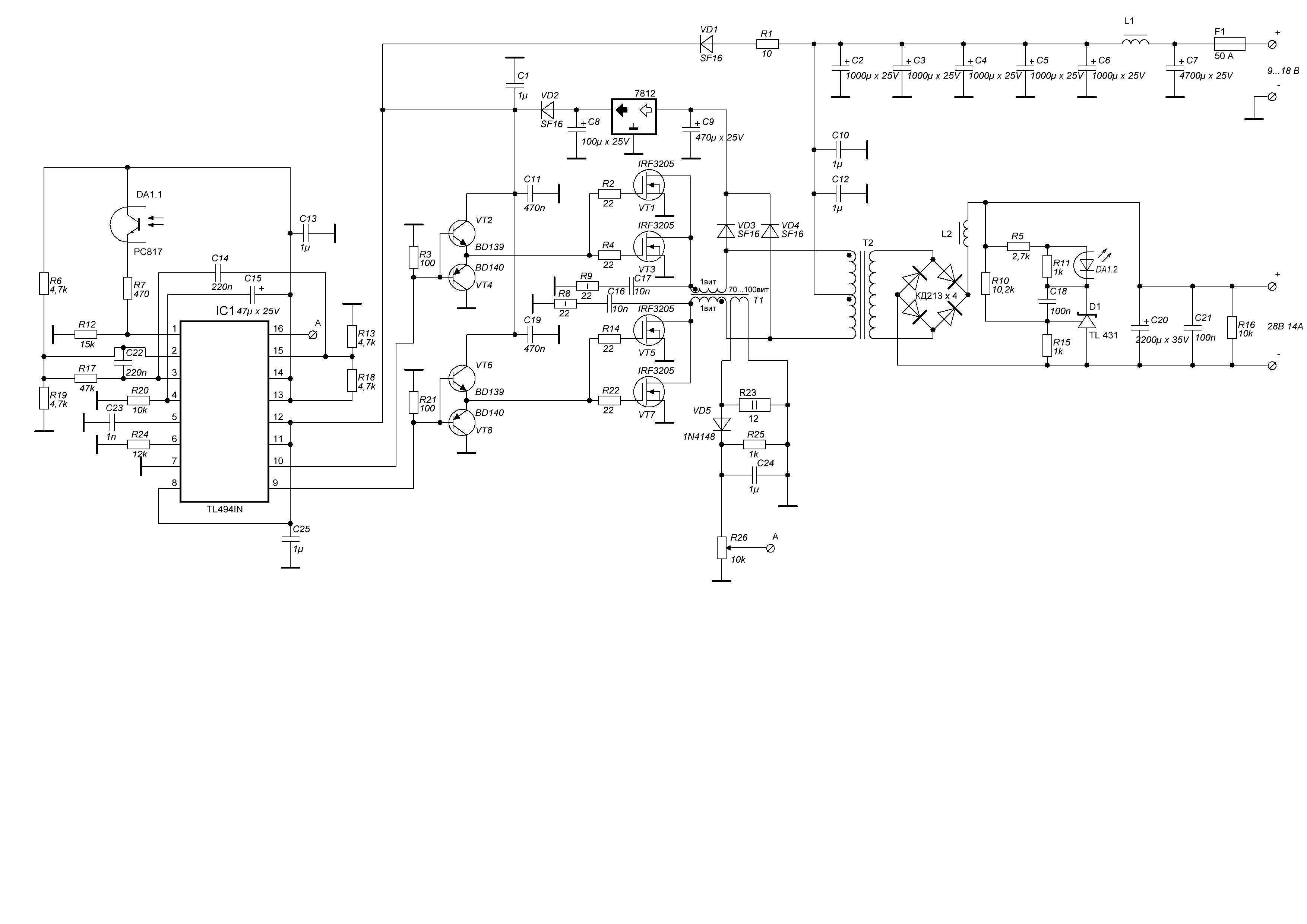

    В принципе, если не нужна точная стабилизация по току, может легче реализовать токовый трансформатор в первичке и делать ограничение по току ключей?
    Вот тут набросал вторую схему с ограничением по току.
    Что будет работать надежнее? Впринципе и гальваническая развязка получается во второй схеме.
    Во второй схеме добавил снабберы на ключах.
    Выкладываю две схемы, сравните.
ID:	134572   Нажмите на изображение для увеличения.
  15. #5574
    02.05.2010
    Псков
    74
    3,293
    с ТТ схема сложнее получается, появляется, кроме транса, еще кучка деталей.

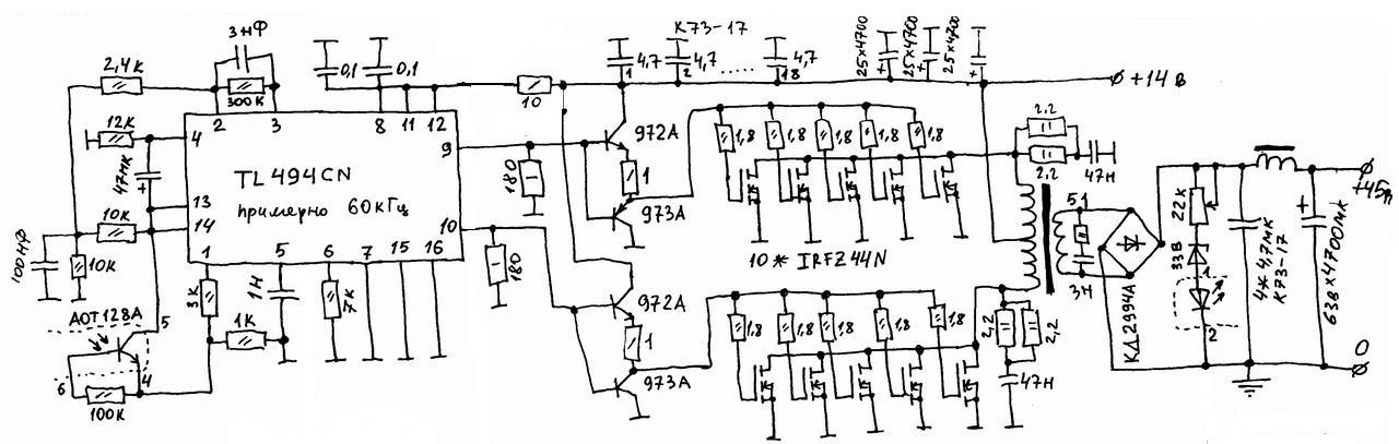

    Нужна схема преобразователя и печатная плата
    преобразователь с 12тив в +-65 мощностью 1киловат со стабилизацией напряжения
    нужна схема и печатная плата, также транс под неё
  19. #5578
    19.09.2011
    26
    ну прям так сразу тебе все и выложили, ты хоть подискутируй ради приличия...

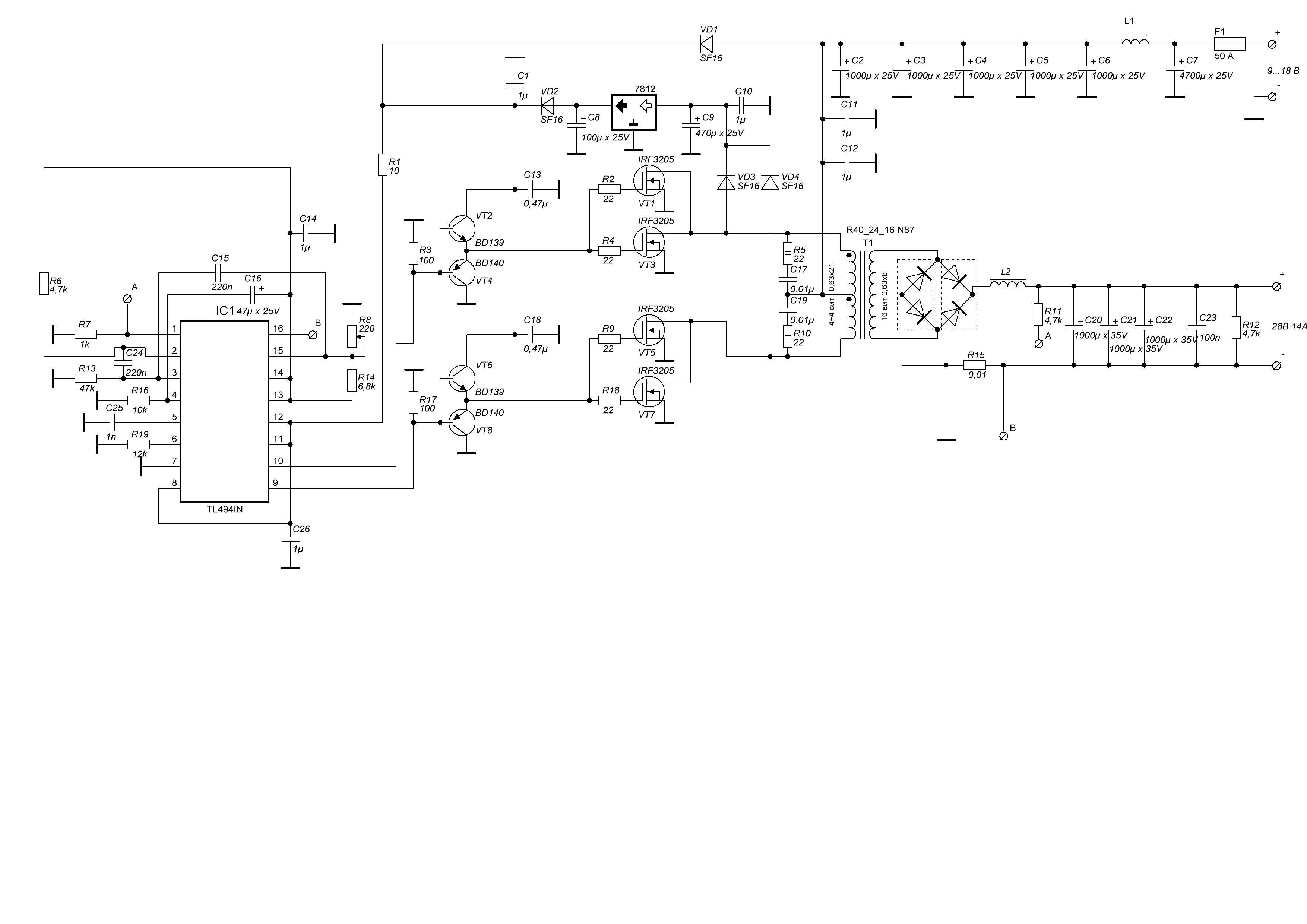

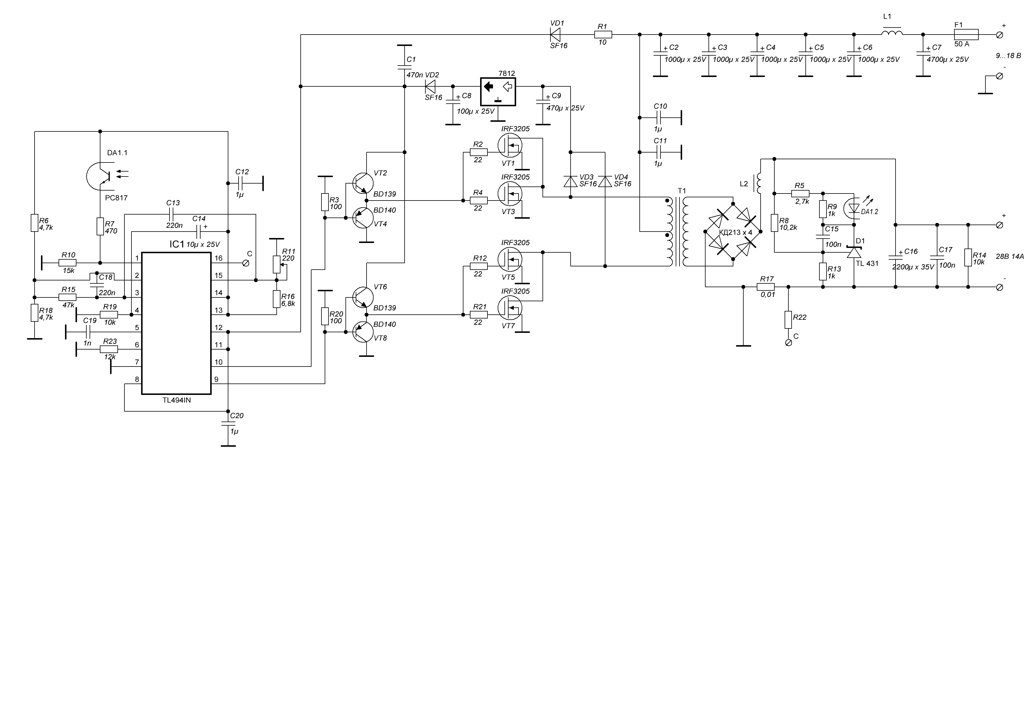

    Выкладываю две схемы окончательного варианта. Отличаются питанием TL494.
    Подскажите, какой вариант лучше (надежнее).
    Да и вообще, рабочие ли эти схемы?
    Что можно еще добавить или убрать в схеме перед тем как приступить к разводке?
    Хочу услышать мнение не только одного "бога" импульсников Старичка.
