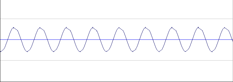

    А результат изысканий потом на S30B Нажмите на изображение для увеличения.
ID:	306950 проверять ?
    керамику нп0 в ФНЧ?
    А смысл ? Вдобавок каждый конденсатор имеет свой допустимый ток при определенной частоте. Вы его рассчитываете?
    У силовой пленки MKP ( наши К78-2 ) в даташитах ОБЯЗАТЕЛЬНО имеется расчет/графики этой зависимости . У MKT (лавсан) этот параметр отсутствует , т.к. этот вид конденсаторов НЕ РАССЧИТАН на большой ВЧ ток. Лично для себя у MKT я беру двойной запас от расчета MKP .
    Керамика тоже бывает "силовых" марок , но ее точно хрен найдешь , да и стоимость не порадует.

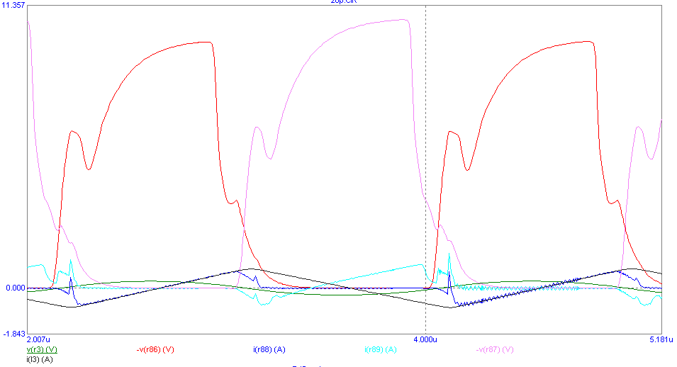

    Я всего лишь посмотрел на напряжение на затворах транзисторов и увидел картинку по которой смело могу говорить что низкого Кг вам не видать.
    Вот сами посмотрите и скажите мне почему я так считаю.
    Хотя... в общем, время линейного режима транзисторов, когда напряжение на затворе ниже их полного открытия и выше порога их начального открытия означает не только их нагрев и присутствие сквозных токов при наложении этих режимов друг на друга, а и то, что в линейном режиме транзистор не способен сформировать нужное напряжение в нужный момент времени перед дросселем НЧ фильтра, а это говорит лишь о том что, вы не получите ШИМ сигнала перед НЧ фильтра с нужным разрешением по его ширине, что приводит в конечном итоге к появлению искажений больше чем хочется, если вывести ключи из наложения режимов их управления (у вас один ключ ещё не успел закрыться, а уже открывается второй) с помощью увеличения защитной паузы, то можно немного улучшить Кг и снизить нагрев ключей но сама защитная пауза это тоже не хорошо т.к. это время "неопределённого" состояния ШИМ сигнала перед НЧ фильтром, что так же приводит к росту гармоник в выходном сигнале но там немного другой принцип но тем не менее это очень легко можно увидеть при симулирование этой не полностью идентичной реальности схемы, при этом не обязательно понимать как из-за защитной паузы возникают гармоники, просто сравнив Кг в симуляторе при разной защитной паузе и сделав эмпирический вывод, чем больше защитная пауза тем больше гармоник будет на выходе УНЧ. Как видите не обязательно лесть в дебри взаимного влияния проводников на печатной плате что бы увидеть куда бОльшие и явные причины низкого Кг в собираемой (собранной) схеме, и при этом не нужно лесть в дебри МС что бы увидеть форму напряжение на затворе ключа и ток протекающий в нём же, достаточно поставить резисторы в нужных местах и посмотреть напряжение на графике....
    Так вот, не открывая даташит на ключики и не проводя ни каких расчётов, а посмотрев просто на затворное напряжение я за пол минуты определил что на таких ключах и частоте толку не будет, и даже не буду пытаться реализовать именно эту компоновку, а буду искать другие ключики или думать как улучшить явную нехорошую ситуацию, короче симулятор это очень хороший помощник который экономит кучу времени и радиокомпанентов.

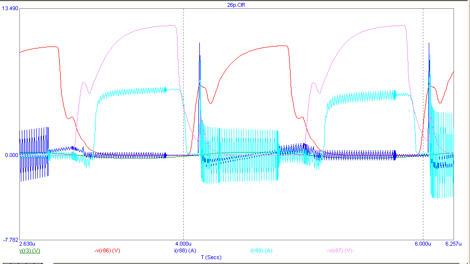

    Минут 30 бился с МикроКАЛом, пытаясь выставить пределы на графиках.. не, видимо, это не для меня.
    Почему-то показывает экстратоки обоих транзисторов только при включении верхнего плеча, зато у нижнего какой-то левый постоянный ток.
    Рыжий, розовый - затворы, голубой, синий - токи через миллиомные резисторы в стоках.
    Введение резистора последовательно с бутстрепным диодом снижает спайки тока до уровня меньше, чем рабочий ток (что течёт через дроссель), на затворах всё то же:
    Это адекватная симуляция?
    ---------- Сообщение добавлено 18:12 ---------- Предыдущее сообщение было 14:17 ----------
    Здесь транзисторы включаются не на индуктивность и паразитные диоды друг друга, а на другое плечо закрывающееся?
    Чтобы это понять нужно хотя бы для начала понять причину появления тока в первой картинке, почему протекает голубой ток в первой картинке когда открыт пурпурный ключ, в общем у вас есть инструмент в руках, далее открываете учебники в который описаны принципы работы полевых ключей и полумостовой схемы, читаете, смотрите на результаты симулирования вводите коррективы, короче занимаетесь изучением работы схемы, когда вы разбертесь в причинах и следствиях то поймёте насколько результат симуляции адекватен тому что будет в железе, в общем процесс это длительный и порой очень занимательный, вы же именно этого хотели, насколько я понимаю ваше стремление.....
