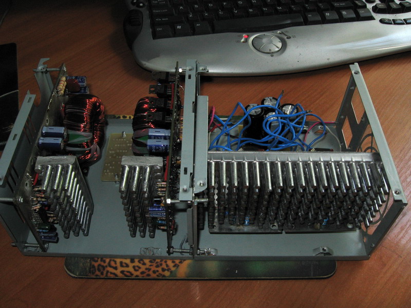

вот моя платка

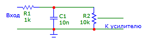

питаю все отдельно пока.. lm311 -+12V ir2104 +12V irfb23n15d -+32V
так вот какой должен быть входной сигнал? а то что-то я чувствую у меня не то.. входной от сблайф карты сразу (через переменник) так вот подаю определенный уровень сигана и в дине хрип.. ну как бы перегруз вх сигнала и мощность при этом на 4 ома - ваще мизерная (китайский тестер показвает всего 3 В~)
я так думаю при таком питании должно быть больше... или я не прав?
мот дроссель не так намотал.. (по совету королькова намотан от телика транс Ш 1.2 провод в два слоя...) дроссель ваще не греется.. (раньше стояло колечко от компа так нагревалось за минуту..)
так вот вопрос какие параметры к входному сигналу?? мот лучше на опере сделать предварительный хотя навен ниче не поменяется... вот и не понимаю в чем дело((

неа была ещё меньше... с Ш стало лучше... мот после компаратора цепь переделать хотя там и так вроде все ок...
так я так понимаю цэшкой реал напряжение на дине не померяешь.. тока на слух получаеся? или как??
я вот об этом тож думал.. тока не понятно почему хрипеть начинает... (предпологаю что сигнал входной с карты звуковой за сигльный поэтому и хрип... но ведь и мощности на выходе тож нет(((это 17,5В-18В примерно на синусе на 4Ом.

спасибо, так в принципе и так же 10n стоит со 2ой ноги на землю на лмке. (забыл на платке подписать..) но всё равно попробую...

мерял на синусе 50-60 герц получил ~10 В но на слух слышно что с искажениями..
млин верю что оч плохо без осцила..(((
при этом же питании усилок БАРК выдает ~16В на дине.. (кста именно с него беру +-32В)
ключи выходные (23n15d) холодные...
