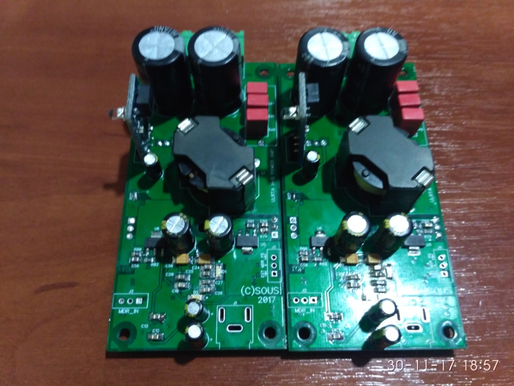

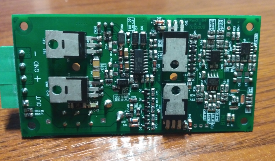

    Собрал первые 2 платы.

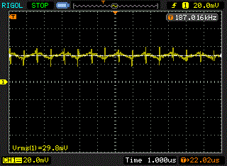

    Таким способом, с помощью прищепки наводка везде будет. Помнится, в ветке был файл с мастерклассом от Бруно по импульсным усилителям, там много чего полезного, и в том числе и про чистоту земель, про дроссели и так далее. Там он тоже ссылается на измерение помехи по земле, но измеряет, ЕМНИП, не так.
    Посмотрите сигнал несущей на ХХ с на выходе иголками на щупе, там не должно быть помех переключения, как тут:
    компаратор уместно сделать с диф.входом, тогда помеха будет значительно компенсироваться. Сегодня посмотрю, что там у меня на вх. компаратора, выложу тут.

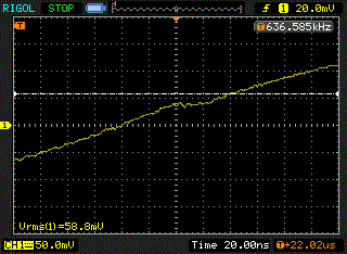

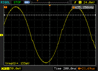

    ---------- Сообщение добавлено 12:55 ---------- Предыдущее сообщение было 10:29 ----------
    Вот несущая на выходных клеммах:
ID:	306654 Нажмите на изображение для увеличения.
    А это сигнал на компараторе относительно земли, чуть шумный,т.к. рядом индукционная паялка фонит:
ID:	306655 Нажмите на изображение для увеличения.
    А последний - это что?
    У компаратора два входа
    Ага, теперь дошло: неинв. вход хоть и без сигнала и без наводок от самого усилителя (осн. частота 633кГц), но высокоомный и ловит спайки (иголки) от индукционного генератора. Причём не от силового тока (который там синусоидальный афаик), а тоже от выключения транзисторов (кторое там жёсткое, хотя по идее д.б. мягким).
    с иголками на щупе?
    Не понял.. КЗ щуп (наконечник смотрит землю в месте подсоединения земляного контакта) ловит невольшие (70мВп) спайки, а в паре мм, в точке соединения R5, C12, R14 и R18 - синус с наложенными большими (150..200мВп) спайками (выбросами, или их лучше называть иголками?). На инв. входе померить не могу - вх. ёмкость С1-112 под 100пФ. ---------- Сообщение добавлено 07:00 ---------- Предыдущее сообщение было 03:20 ---------- Проперфорировал плату в районе электролитов (больше негде, широкая дорожка выхода в верхнем слое оказалось ошибкой) и с противоположного конца, продел во все дырки проволоку ажурно так, пропаял.
