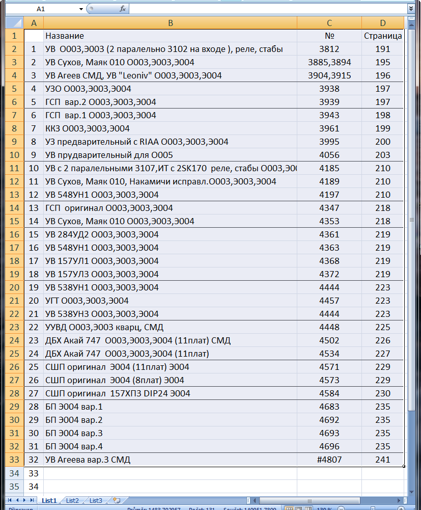

    Еще раз краткий путеводитель по платам от Jenyok
Название:	Jenyok platy.png

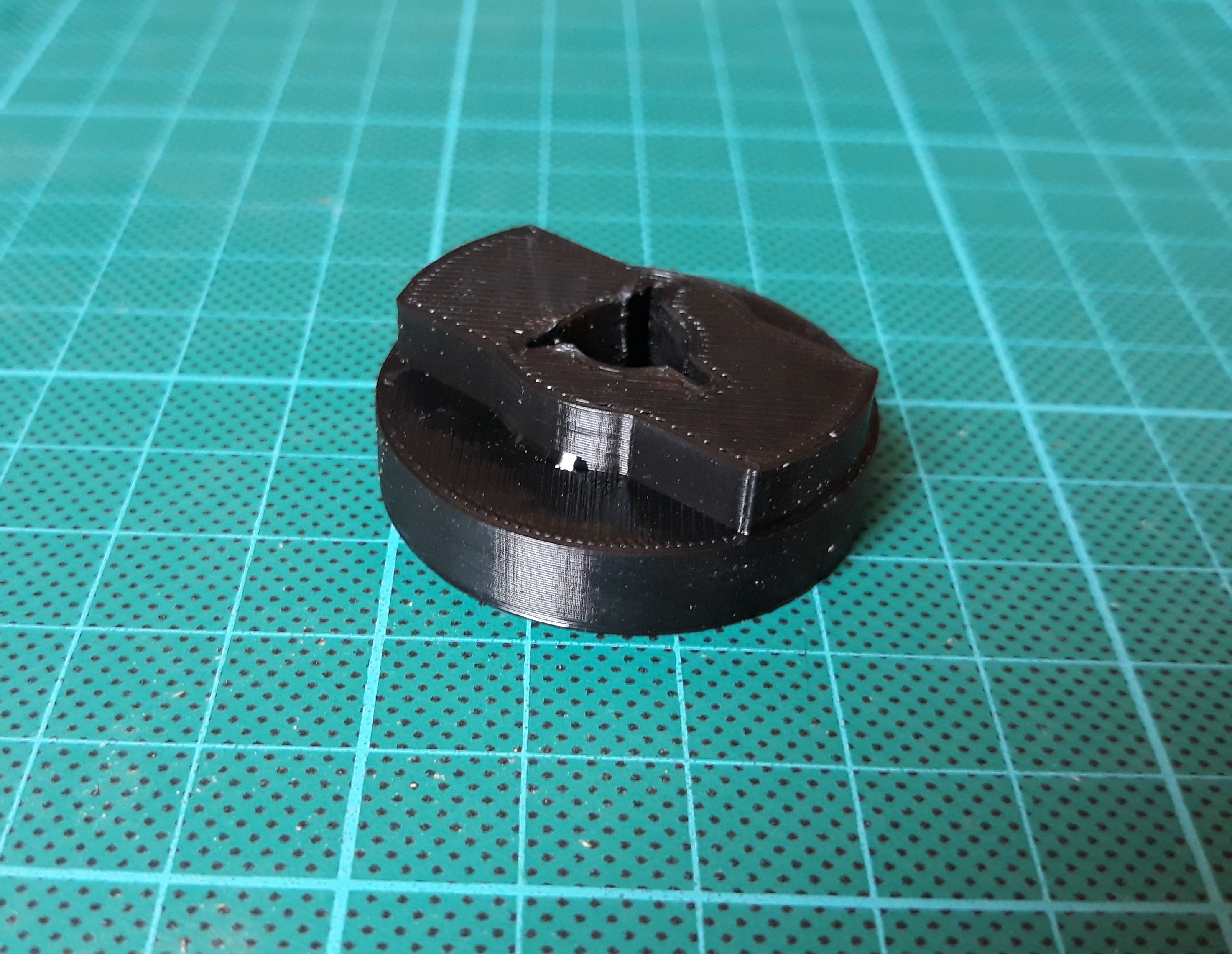

    Евгений73, Нажмите на изображение для увеличения.
    спасибо.одну перемотал через вертушку положил на старую пластинку и на пуске магнитофона на 9 скорости перемотал.потом жена сказала не захламлять комнату все делалось на полу посередине комнаты.
    Ну вообще держатель должен быть не такой. Верхняя часть (похожая на прямоугольную) оттягивается и поворачивается на 90 градусов, фиксируя сердечник. А вращение на сердечник передаётся через два штифта, которые входят в отверстия сердечника.

    straus, то что я распечатал было взято по ссылке от tormozzz
    Такая штука есть у меня в оригинальном исполнении, всё правильно.
    https://therecorderman.com/en/img/Ci...-Trident-c.jpg
    Straus, крутые штучки. Главное, резина есть.
    Но, было бы правильней крепить на 3 винта
  19. #5458
    Завсегдатай Аватар для -Rik-
    04.07.2008
    1,424
    на 90 градусов
    На 60, если я правильно помню. "Крылья" через 120, замки становятся посередине.
