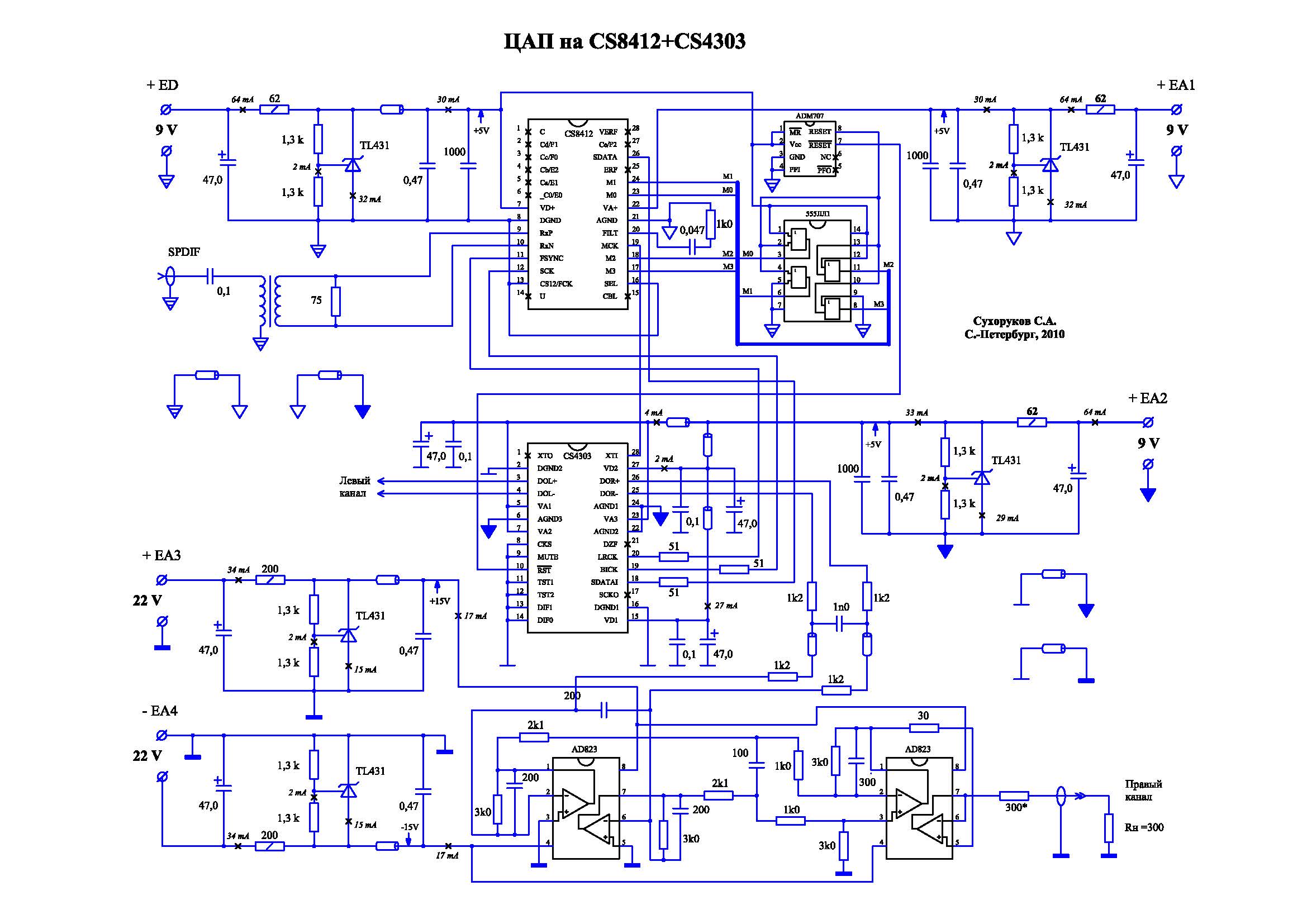

    Цитата Сообщение от vetalysd Посмотреть сообщение
    Поделитесь пожалуйста схемкой включения
    Например, как здесь: https://forum.vegalab.ru/attachment....4&d=1433149761

    Сухоруков Сергей, спасибо, то что надо. Я так понимаю что TL431 довольно слабенький и после него уже lm1117 3.3 v не поставить?

    До 100 мА. Мощность зависит от корпуса. Я использую его как персональный стабилизатор для конкретного потребителя (конкретной м/с) в ответственных местах. Для групповых потребителей можно к нему добавить транзистор (см. рис. 21 в даташите TI).

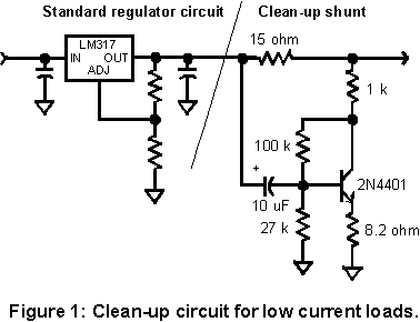

    Посмотрите осциллографом на реальные шумы на шине питания какого-нибудь своего устройства типа усилителя.
    Осциллограф в этих вопросах не помогает. Я смотрел аудиоспектроанализатором. Уровень шумов с ТЛ-кой намного выше и "неприятнее", чем с простым стабом на регулируемой 317-й при одинаковых емкостях и токах потребления. И оба этих варианта вчистую сливают схеме Назара или "finesse" фильтру: Нажмите на изображение для увеличения.
    Спектроанализатор в данном случае - это ни о чём. Нужно смотреть амплитудные значения, а на спектроанализаторе Вы видите значения, усредненные за интервал, соответствующий размеру окна. Чем больше окно, тем ниже будет шумовая "полка".
