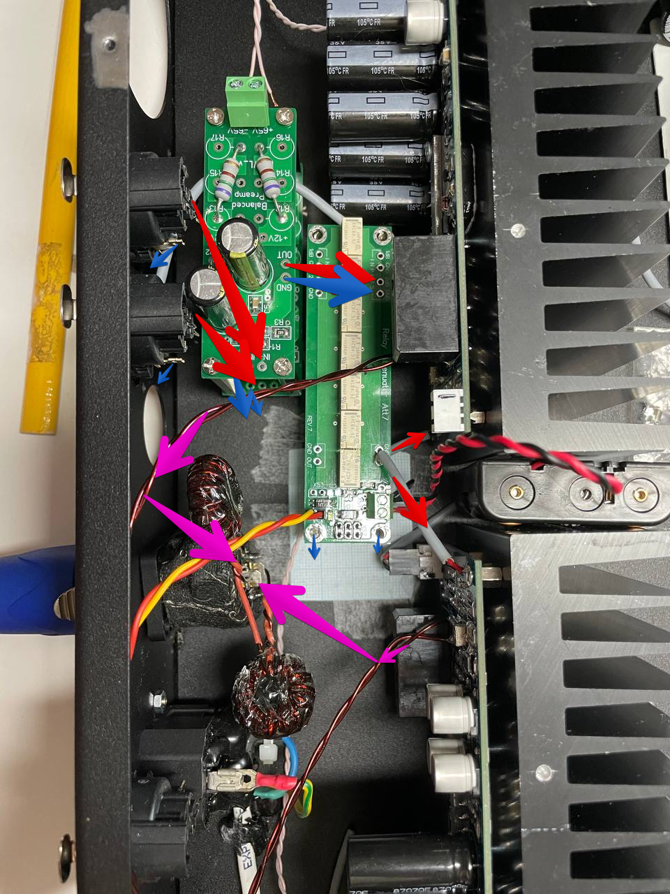

Название:	2021-07-01 14.33.32.png
    после похода вернулся к сборке усилителей, мучают последние сомнения насчет компоновки и разводки соединений, посоветуйте можно ли сделать лучше, перед тем как наделаю монтажных отверстий и запаяю. В этом корпусе пространство маневра остается минимальное
    Защитная земля опционально может быть присоединена к корпусу. Радиаторы гальванически соединены с нижним листом.
    Кстати сам корпус от производителя был без гальванического контакта между деталями, пропаял его в нескольких точках и зачистил краску в местах контакта с крышкой, то есть контакт между задней крышкой и нижним листом через локальную пайку.
    1) Катушки выходные намотал тороиды в два слоя туда-обратно и залил эпоксидкой. Для СЧ-ВЧ каналов мне не нужно минимальное сопротивление.
    2) Два ATT-7 сложены стопкой, с общим батарейным питанием, подсоединены к ZD-50 экранированной витой парой (экран только со стороны усилителя на общую землю). К корпусу планирую заземляться через металлические стойки. Управление через оптрон
    3) Балансные преды (Зуева) развернуты так чтобы небалансный выход был ближе к аттенюаторами. Если следовать схемам сборки усилителя Зуева, то земля входа балансного конвертера должна идти на корпус в ближайшем месте, наверное на нижний лист. А все земляные пины XLRов без вариантов сажать прямо на корпус. Сомнения кроются после прочтения стандарта AES-48 и статьи Бруно Путзейса про разводку земель, потому как на входе этого балансного конвертера стоят помехоподавляющие цепи с сигнальных цепей на землю и в моем смутном понимании вопроса желательно токи этих помех не отправлять гулять по корпусу, а в идеале смонтировать ЭМИ цепи прямо на XLRах. В общем вопрос, к какой точке корпуса лучше подсоединить входную землю балансного преда? Каким мог бы быть эксперимент для сравнения по приборам разных вариантов подключения?
    4) На случай перегрева заранее готовлюсь поставить тихие компьютерные кулеры noctua. Нет ли явной беды если брать кулеры с PWM контролем ради оптимизации работы по термодатчику? получается будут рядом с платами еще проходить провода с ШИМ на 20-30кГц... Можно сгладить фронты шим. Или брать 3-pin кулеры на фиксированные обороты
    Чтобы всё было красиво, надо делать балансный вход на 1й плате. Я немного помучался с этим —*брал сигнальную "землю" на конвертере с платы УМ отдельно, питание отдельно. Потом надоело, просто купил транс и забыл ))

    mellowman, а конвертер той же схемы, Зуева? Как проявлялись проблемы до покупки транса?
    Не, свой. Я по картинке и подумал что мои, удивился даже. Потом увидел что у OUT всего 2 контакта, а не 4
    Кушать не мог, такую личную неприязнь испытывал.
    Зрячее сравнение с перерывом в 2 дня на перепаивание — это не объективный тест. Просто стало хорошо, без сигнала на слух не заметно включено или нет, и играет всё чистенько, просто слушаешь и всё. Может и было так же
    были ли какие-то эксперименты, может найдены удачные модели кулеров?
    Если схема реагирует на магнитные наводки от кулеров, то вы хоть задумайтесь - как она реагирует на трансформаторы питания с излучением "палок" в эфир до нескольких кГц которые можно поймать на расстоянии в пару метров. Конечно, они размазаны по спектру и их сложно услышать как таковые непосредственно (что не значит, что они ничего не испортят), тогда как даже слабые "биения" от кулера сами по себе могут быть слышны гораздо лучше.
    В Вашей конструкции (и во многих что я видел в этой и смежных ветках ) самое "приёмное" место это конечно аттенюатор без какого-либо экранирования...
