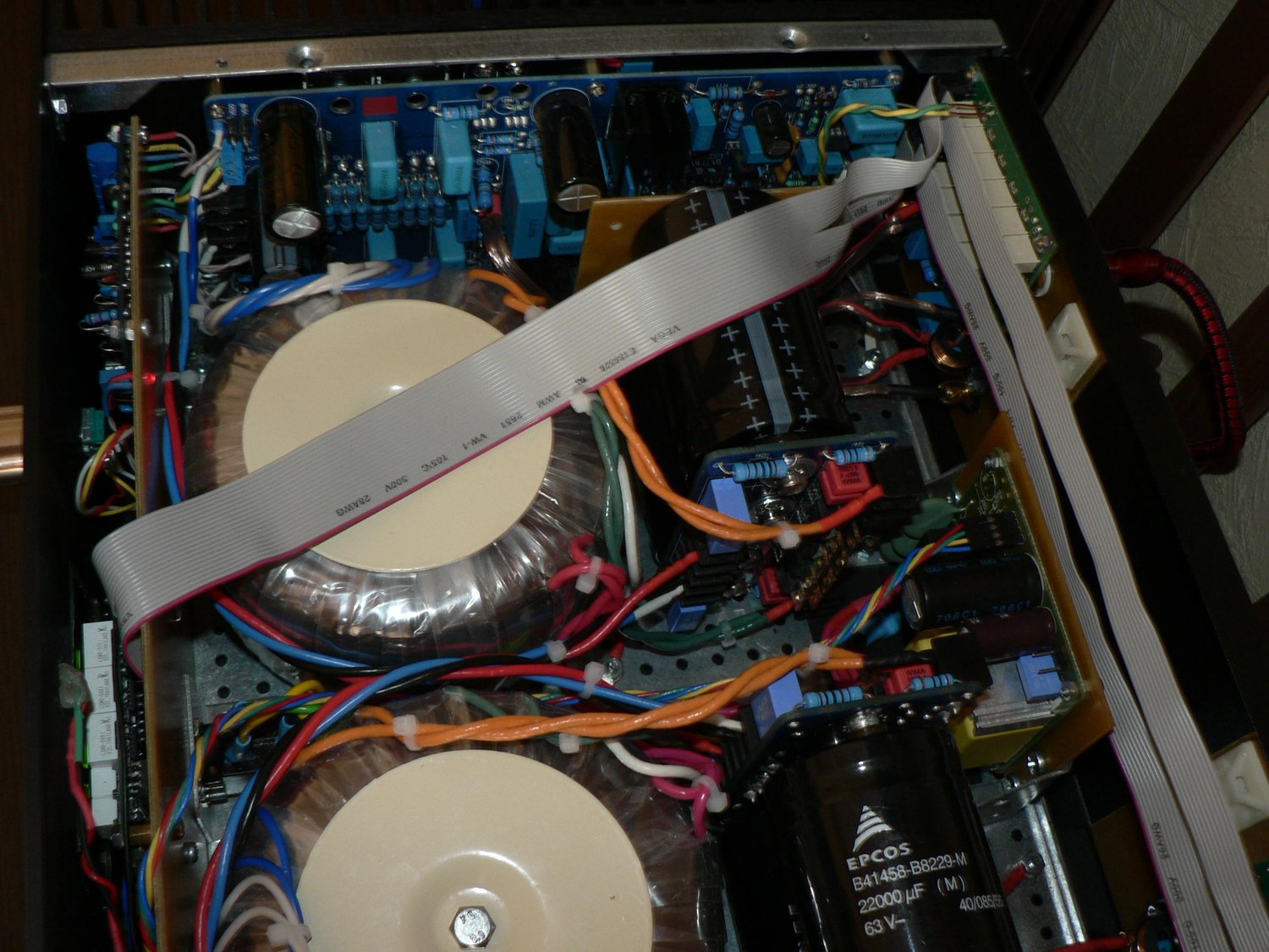

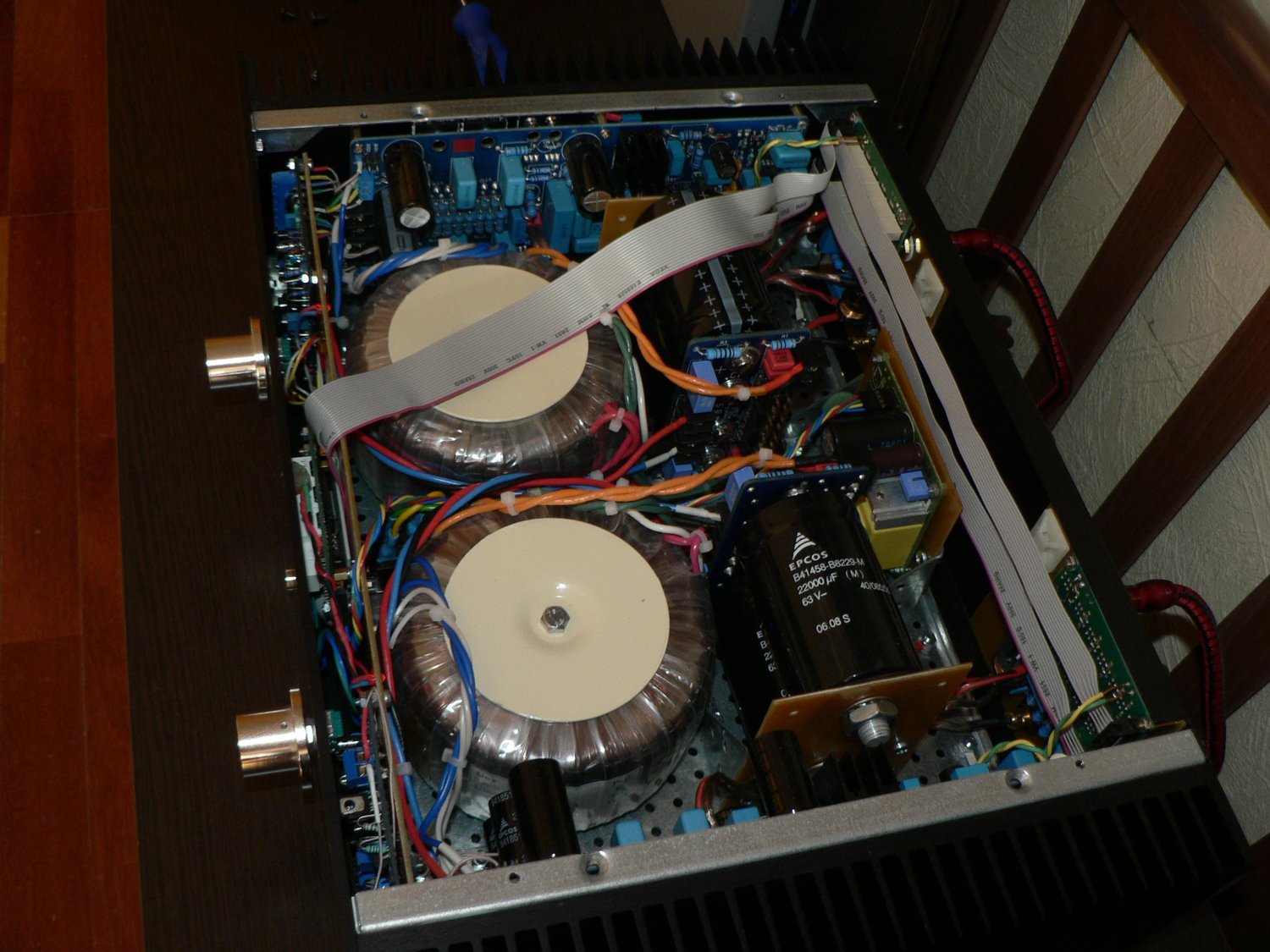

    Моя реализация сабжа.
    Красиво!
    А что за ПП на передней панели и ручки - тембра?
    Андрей Константинович

    MAXIM_A, Андрей, я подозреваю, что это регулятор громкости и селектор входов.
    Так и есть. Это РГ Никитина от Максима aka antecom. И еще платы защиты уся.
  19. #5438
    01.04.2006
    27
    [QUOTE=dn610;1258840]Моя реализация сабжа.
    А корпус такой где брали/делали?
  20. #5439
    Новичок Аватар для Валерий
    29.05.2008
    Волгореченск
    83
    Очень длинная петля питания В.К., катушки выходного фильтра близко у входа, шлейф к РГ через транс, не хорошо. Компоновка тесная. Габариты трансов не избыточны?
  21. #5440
    31.07.2009
    Мос обл
    132
    корпус modushop.biz, доделка то там то сям. В частности морду Вадим помогал фрезеровать, ручки и ножки заказывал на веге отдельно.
    ---------- Добавлено в 09:40 ---------- Предыдущее сообщение в 09:35 ----------
    - что в этом не хорошего? влияния ни на что нет.
    - 2-3 см в самой близкой точке. тоже об этом думал, но решил что нормально будет. можно было бы подвинуть к центру да лень стало. не думаю, что сильно влияет.
    Компоновка тесная
    - по мне так лучше так, чем когда корпус пустой на половину. эффективное использование пространства получается. все что греется снаружи, потому теснота никого не обижает особо. да и не тесно там. это фото такое получилось.
    габариты трансов
    - 250 вт каждый индукция 0,9. может можно было и поменьше. очень тяжелые они.
    - за все надо платить в данном конструктиве только так вышло.
    Последний раз редактировалось dn610; 28.03.2011 в 11:28.
