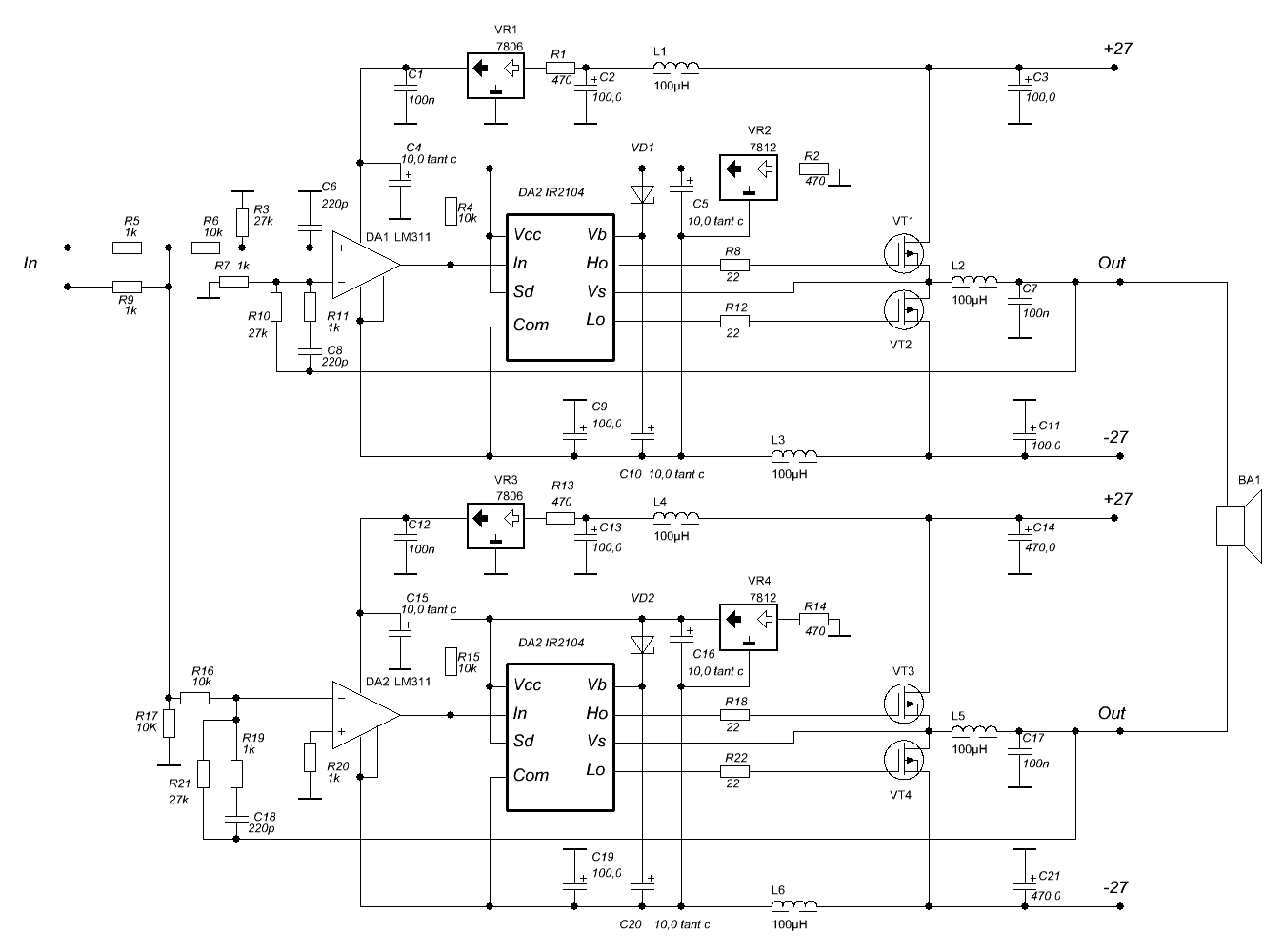

    Уважаемые форумчане, прокомментируйте схему!
    будет использована для раскачки автомобильного саба 2 Ом,(2х4) Ом
    Выход магнитолы уже с фильтром.
    Питание - стаб преобразователь со стабилизацией "+".
    Вопросы:
    Как лучше подключить - мостом на 2 Ом, или стерео 2х4 Ом?
    Какие транзисторы лучше применить для макс питания до +-30В?
    Какой примерно КПД на муз. сигнале?
    Надо ли развязывать прямой и инвертирующий канал по питанию?
    Как правильно сделать вых. фильтр, и можно ли сделать его на одном кольце для двух каналов?
    Надеюсь на ваши ответы.
    irf540z - дешево и сердито.
    чуть пониже чем при максимальной мощности . 90-92% более чем реально, при относительно невысокой несущей.
    можно сделать на одном магнитопроводе.
    зы: емкость кондесатора в выходном фильтре Вашего ум, скорее всего должна быть 1-1.5мкФ, но никак не 0.1мкФ.
    стоп! а как это мы собираемся без левелшифтера рулить драйвером?

    sousmanster, Компаратор не вылетит от перенапруги?
    Да пока не вылетел . Держит кратковремменные +-38В. Номинальнаое напряжение- +-24В - это 30В на компараторе.
    Добавлено через 4 минуты
    правда, недосмотрел, в схеме 0,82. Поучительно, как с уменьшением емкости падает вых мощность - влияние DT
    Это у них com общий
    Последний раз редактировалось sousmanster; 16.05.2009 в 00:40. Причина: Добавлено сообщение

    sousmanster, ну вот, сам догнал!!!
    Тут самый тяжелый режим по напряжению у стабилизаторов. Надо подбирать гас. резисторы.
    Для 311 -36В без ограничений по отношению Uвх - к +- Uпит .
    Схема работает( верхняя), нижняя в сборке.
    с
    Как ни странно но с 0,1 работает - только кольцо от компа гарячее - до 70-80 С - рука терпит с трудом. Но мощности нет. Частоту пока не мерял.
    Думал надо будет что-то настраивать и не запускал дома без приборов (выходные), потом приспичило - оказалось все сразу заработало.
    У нас шутят - если без наладки заработало - значит принцип работы изначально не правильный

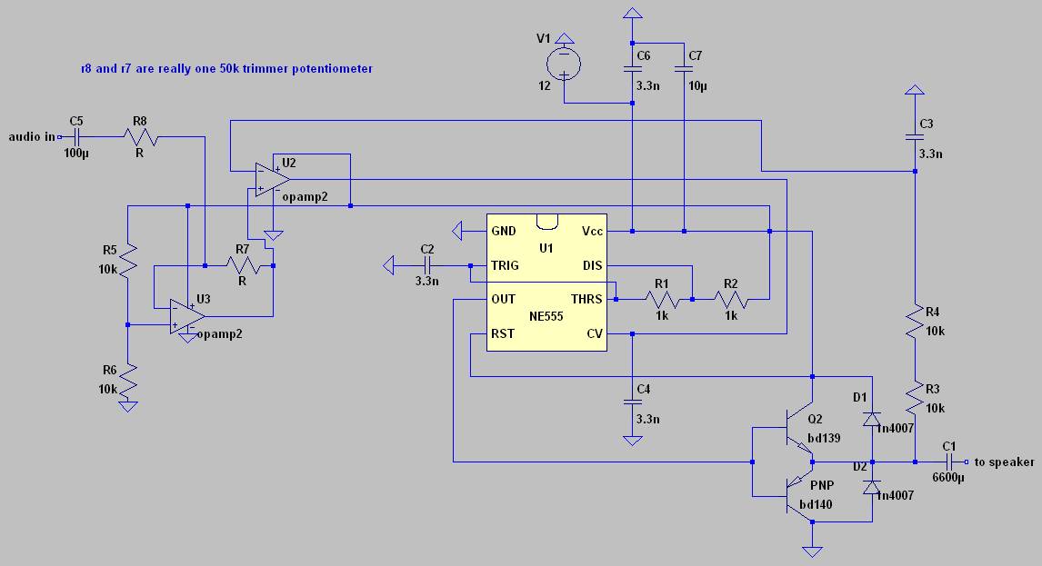

    Любопытнейшую вещичку обнаружил. 555 таймер, включенный как триггер Шмидта. Если дополнить выходным LC-фильтром и немного подрихтовать - жизнеспособно будет ?

    555 медленный очень, 100 килохерц близко к его потолку. И у него могут быть глюки при формировании оч. коротких положительных импульсов. В общем не его это.
    Костя он даже трансбубен испохабит
