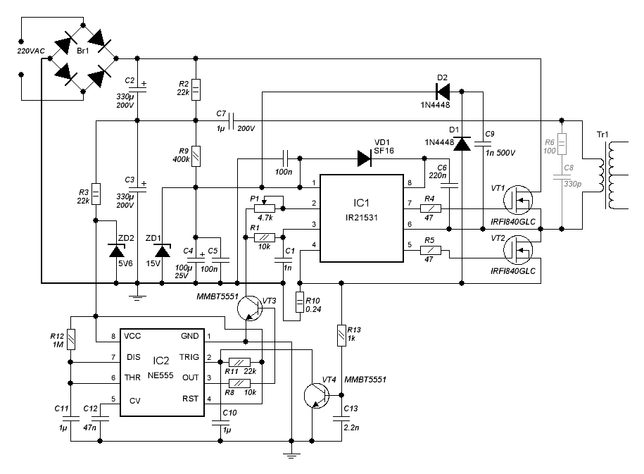

    Набросал я схему с питанием через ёмкостной ограничитель. Только есть вопросы:
    1) Почему там диоды 1N4148 (они на 75 вольт, если не ошибаюсь)? У меня нарисованы 4448, т.к. их у меня много.
    2) Как рассчитать ток питания ИРки?
    3) Почему кондёр именно на 500V?
    Цитата Сообщение от strannicmd Посмотреть сообщение
    В общем схема начинает "цыкать" при перегрузке
    Интересно, что у меня "цыкала" схема БЕС защиты. Я так понял, это из-за недостатка питания происходило. У меня тогда питание было 4,3мА и, как сейчас понимаю, этого мало. На 60 кГц нужно было 5,75 мА для ключей IRFI840.
    Прикрепляю схему, это уже конечный вариант (для этого ИИП). Таймер будет всегда питаться от резистора/стабилитрона 5,6В. Защита срабатывает на 2,7А, то есть более 400Вт. По этой схеме меня интересует только два вопроса:
    4) Правильно ли я подключил датчик тока и соответственно защиту. Физически земля ИРки и ключа соединены напрямую, а уже потом будет датчик тока, соединяющийся с главным земляным полигоном (так и нарисовано на схеме).
    5) Напряжение конденсатора C7 по идеи 160 вольт, но ставят 250, а то и все 400. Это из-за выбросов? Подойдёт ли К73-17 с напряжением 250В?
    Ответы.
    1. 1н4148 у меня тоже много, по этому и стоят. Напряжение должно быть более 12В т.к. конденсатор умеренной ёмкости ограничивает максимальное напряжение на диодах.
    2. Его легче измерить, а считать можно только прикидочно, по току заряда затворов транзисторов плюс ток питания самой микросхемы. Что есть не совсем точно когда транзисторы работают в жёстком режиме переключения.
    3. Такие у меня в тумбочке есть, напряжение приложенное к конденсатору 300Вольт, плюс нужен 20% запас по напряжению.
    4. Нет, надо как на той схеме.
    5. На этом конденсаторе может появится в момент запуска преобразователя более 160Вольт из за перекоса полумоста, и при срабатывании токовой защиты полумост перекашивается и транс заходит в насыщение. К73-17 на 250В пойдёт, он способен выдержать кратковременно 300В.
    У вас есть 15В делайте из них пять. Зачем зря воздух греть.
    R9 надо к верхнему конденсатору подключать, при таком включении как у вас, ток в нижнем плече конденсаторного делителя будет больше чем в верхнем, и тем самым на конденсаторах напряжение будет поделено не пополам.

    1. у 1n4448 допустимое обратное всего 100 Вольт, а в схеме будет обратное более 300 Вольт при повышенном напряжении в сети. если достаточно имеется SF16, то ставь их.
    3. можно на 400 Вольт. по той же причине, что и для диодов.
    4. не правильно. перенеси датчик тока между минусовой обкладкой (где нарисована земля) С3 и и стабилитроном на 15 Вольт.
    5. посчитай выпрямленное напряжение при сети, например, 250 Вольт. и увидишь, что 160 Вольт будет мало. подойдут наши К73-17.
    Вы на схему то смотрели внимательно?
    Не будет там на диодах триста вольт. Законом Ома не собираюсь вас переубеждать, дело бесполезное, скажу только что у меня 1н4148 стоят и не «жалуются» уже более трёх месяцев, каждый день по восемь часов.
    Я уже забеспокоился за вас, не писали в теме долго. Думал приболели. С наступившим вас годом кролика.

    опять я поспешил с разглядыванием схемы. конешно, не будет на диодах большого обратного. хотя бы по той простой причине, что эти два диода друг друга защищают от обратного при перезаряде конденсатора С9.

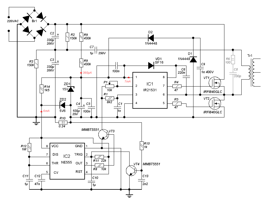

    Перерисовал схему. Пусковой резистор я нарисовал два по 430к. В даташите на ИРку написан ток запуска 75-150µA , у меня будет 360µA. Хочу поставить SMD 0805. Если не будет запускаться, впаяю что-нить поменьше.
    Датчик тока перенёс. До него стоит только входной конденсатор, диодный мост и земля защиты. Шунтирующий транзистор VT3 будет закорачивать на землю ИРки.
    Теперь вопросы такие:
    1) Из каких соображений выбираются R2-R3?
    2) Зачем нужен ZD1, если есть встроенный в ИРку?
    3) Так какой конечный вердикт для 4148? Хватит? Два подряд точно не нужно?
    в любом случае при размере 10х6х4 не могу себе представить силовой трансформатор.
    Нужен не силовой, а трансформатор тока с одним витком в первичке. У этого феррита проницаемость под 10000. Индукция 0,43-0,26Тл (25С и 75С градусов соответственно).

    1. Исходя из тока утечки конденсаторов С2 С3. резисторы должны «сбрасывать» ток утечки, иначе напряжение вырастет на том конденсаторе у которого ток утечки меньше. Вообще эти величины можно чистосердечно слизать с заводских схем.
    2. Перераспределяется нагрев с микросхемы, т.е. работает внешний стабилитрон тем самым греется он а не микросхема, и ставьте 12В стабилитрон а не 15В. Да и ток стабилизации внутреннего стабилитрона не велик, а внешнего стабилитрона…
    3. Хватит одного 4148.

    за каким хреном ты перенес питание таймера на ирку? таймер перехватит весь ток питания и ирка никогда не запустится. верни, как было.
    1. R2-R3 нужны для разряда конденсаторов после выключения. не слишком маленькие, чтобы много не выделять мощности и не слишком большие, чтобы конденсаторы долго разряжались.
    2. не нужен, внутреннего достаточно для защиты микросхемы от перенапряжения.
    3. хватит. обратное напряжение не превысит напряжение питания ирки на конденсаторе С4 плюс прямое падение на диоде, а это много меньше 100 Вольт.
