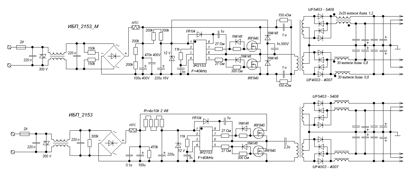

    Вот доработал схему и печать. Вариант с буквой "М". Поставил ДГС, заменил питание драйвера, диоды другие и тд.

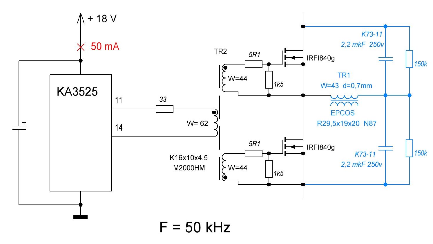

    Здравствуйте!
    Прошу ответить на такой вопрос: можно ли в емкостном делителе полумоста, к которому подсоединена первичная обмотка трансформатора, применить К73-11 2,2 мкф 250в. Просто такие есть.
    И еще - нормально ли потребление тока 50 ма в такой схеме? То, что синим цветом, еще не подключено. На затворах около +/- 10 вольт (размах 20), фронты 220...250 нс. Возможно, понижу частоту до 40 кГц.
    Планирую сделать импульсный стабилизированный источник ватт на 300 кратковременно для саба. Когда буду подключать остальное - опять буду спрашивать.

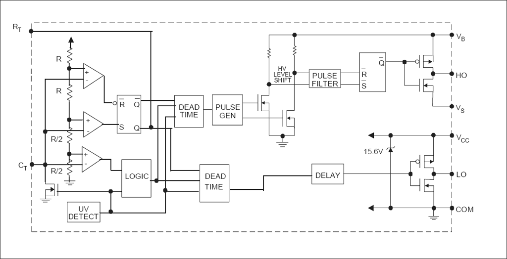

    У меня вопрос к профессионалам Если взять "типичную" схему для IR2153, там для питания микры используется встроенный стабилитрон и внешний мощный резюк, как правило около 47 кОм. Питание [встроенного] выходного драйвера нижнего ключа берётся с Vcc (смотрим вложение), верхнего - тоже с Vcc через внешний диод. Собственно вопрос: откуда возьмётся заявленные 230мА для зарядки затворов, если ток ограничен на уровне 300 / 47к = 6,38 мА? Или я может что-то не понял?
    Это ток в импульсе… т.е. ток на протяжении открытия транзистора, у них там время открытия 80нсек, если учесть что транзистор открывается за 80нсек и в течении этого времени протекает ток в 230мА (что не так на самом деле)то ток потребляемый в течении периода коммутации будет равен 80нсек*230мА=ХХХ_А. Принцип думаю понятен. Действующий ток который отдаст драйвер надо находить через заряд затвора транзистора умноженный на частоту коммутации ключа. Короче 230мА это не действующий ток драйвера, а импульсный на протяжении короткого времени, а вот ваши 6,38мА это действующий ток. У буржуев действующий ток обозначается RMS.
    Можно только если будет конденсатор по 310В где то от 470мкФ до 1000мкФ

    uriy, понял. Сёдня сам же в экселе делал расчёт среднего тока заряда с учётом рабочей частоты ИИП, времени заряда и величины заряда затвора...
    Тогда вот что получим. Возьмём ключи IRFI840GLC:
    Время заряда (ограничено ИРкой) = 80 нс
    Заряд затвора = 39 нКл
    Частота работы ИИП = 72 кГц
    Т.к. открываем два ключа, то это равносильно удвоению частоты. Получим:
    Пиковый ток заряда = 487,5 мА
    Средний ток = 5,62 мА
    Добавим Quiescent Vсс supply current = 0,95мА и у нас 6,57мА. В принципе похоже на правду. Но я видел тут попытки открывать ключи типа IRFP460 с их зарядом затвора 210нКл... Для них 31,2мА получите и распишитесь
    Кстати вопрос, а почему бы не использовать в качестве бутстрапного диода что-нить типа BAS316 или даже 1N4148? Там ведь ток не большой, напряжение 15,6 вольт, а у этих шустриков время восстановления 4нс, вместо 35 нс у какого-нить SF16 или даже встроеного в D версию с его 50 нс.
    По напряжению пробоя не пройдут…
    Когда открыт верхний ключ к диоду приложено обратное напряжение равное половине питания ИБП… это в идеальном случае, в неидеальном случае к диоду приложено всё напряжение питания.
    Ток зависит от частоты, в полнее возможно в тех ИБП частота ниже…
    Хочу обратить ваше внимание на другой принцип запитки 2153, через конденсатор от средней точки и пусковой резистор. Посмотрите на верхнюю схему в посте 5386, там 2153 питается через емкостной ограничитель, а запуск ИРки происходит от тока через резистор в 400кОм, я эту схему питания обкатывал мне она очень понравилась, очень легко реализуется на печатной плате, и резистор не греется, да и ток питания ИРки по сути можно задать любой.
    ---------- Добавлено в 22:22 ---------- Предыдущее сообщение в 21:58 ----------
    Блин … всегда к диоду будет приложено напряжение питания когда верхний ключ открыт.

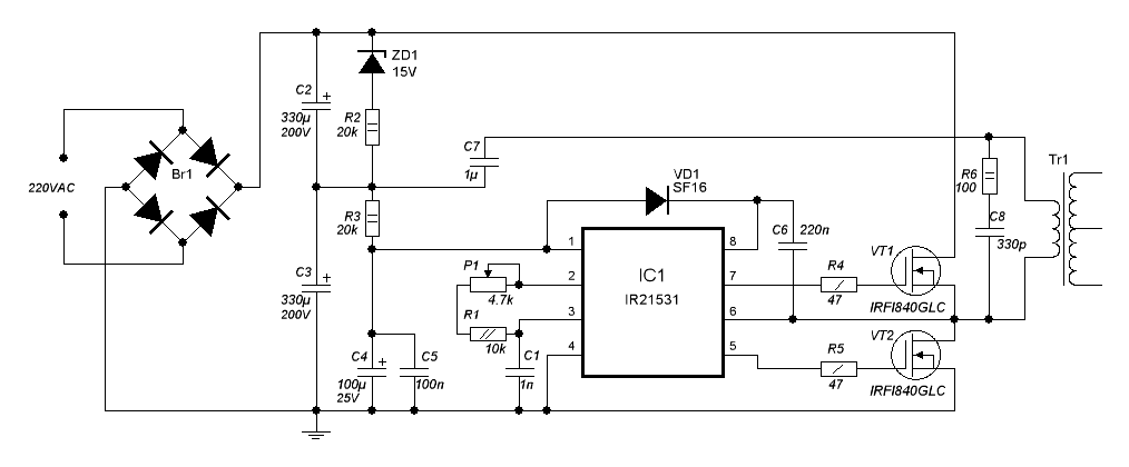

    Ну, при 15кГц средний ток будет 6,3 мА .
    Не могу понять как она работает У неё есть какие-то особые преимущества? А то я хочу собрать "классику", как на вложенной картинке. Трансформатор ETD34, частота 70-80кГц. Я уже делал два ИИП по схеме/печатке от TDA, работали и не грелись, только щёлкали при большой нагрузке (я так и не смог понять откуда звук). А у меня сейчас IR21531 в SMD, поэтому печатку сам буду рисовать.
    Вопрос: С6 (у меня на картинке) тоже на напряжение питания, т.е. 300В?
    Нет. У него нижняя обкладка подключена к средней точке ключей, а там напряжение постоянно меняется, диод закрыт когда напряжение в средней точке выше напряжения питания ИРки по этому к конденсатору постоянно приложено напряжение которое на первой ноге микросхемы.
    Конденсатор пропускает переменный ток? Вот этот ток выпрямляется диодом, а второй диод разряжает конденсатор иначе конденсатор зарядится и всё закончится, а выпрямленное напряжение ограничивается стабилитроном. У этой схемы преимущество в том что не греется резистор он ведь 400кОм и увеличением номинала ёмкости можно увеличивать ток, при этом конденсатор не будет рассеивать к примеру 5Ват как в случае с резистором.

    Да забыл сказать в той схеме питания что конденсатор должен быть на 500Вольт минимум.

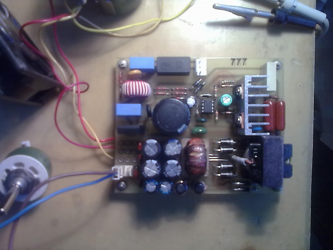

    Добавление к посту 5386

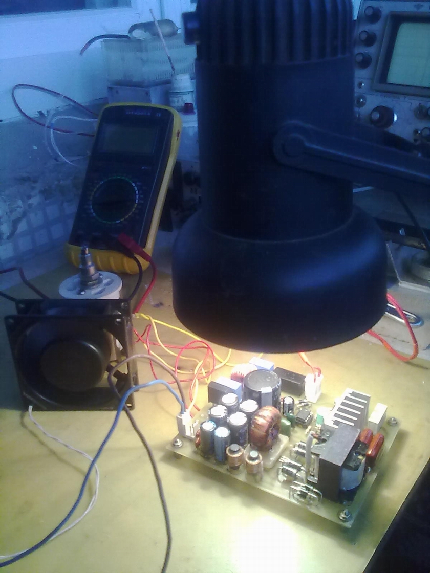

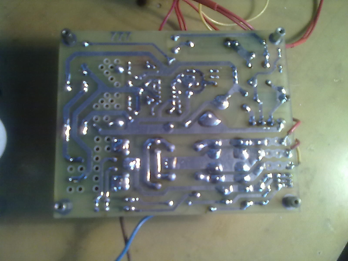

    Собрал данный девайс. Даю три фото: Вид со стороны деталей, вид на монтаж и испытания под палящими лучами "Солнца"
    За качество фото не ругайте.
    uriy, тебе отдельное спасибо.

  14. #5393
    19.10.2008
    Город плохих снов
    2,245
    Ну теперь следующий шаг это реализация токовой защиты… Очень удобно, когда идёт перегрузка по УНЧ, ИБП уходит в защиту тем самым спасая динамик от перегрева и УНЧ тоже, просто легче реализовать токовую защиту в ИБП чем в УНЧ. Я помучался немного с токовой защитой в ИБП и теперь с УНЧ токовую защиту по выбрасывал она толком и не работала, не считая конечно УНЧ на IRS2092, в общем удобно… Хотя я не знаю для какого УНЧ вы собираете этот ИБП, в полнее возможно вам токовая защита и не нужна.
    Между прочем… я так понял вы не реализовали помехоподавление, посмотрите в моей схеме там на входе после выпрямительного моста конденсаторный делитель и в его среднюю точку включена земля выхода, эта цепь помогает снизить уровень помех которые порождает ИБП, на осциллографе очень хорошо это видно, немного увеличивается нагрев ключей но уровень помех уменьшается в трое. Установка перед дросселем групповой стабилизации RC цепи тоже снижает уровень помех, делов на копейку, а пульсации которые порождает ИБП снижаются в разы… Я на эти цепи тоже по началу забивал, потом поковырявшись понял что лучше их не выбрасывать. Потом меньше проблем будет.
  15. #5394
    15.04.2008
    Харьков
    263
    В этом варианте исполнения ИБП помехи меньше, чем в первом. Тут диодики пошустрее, как обещал. на осциллограмме все выглядит очень пристойно. Выбросов нет. Не спорю, что упомянутые "гонялки помех" не помешают. Просто в моем случае они не очень нужны. Я ставил их в другом источнике и пробовал их в навесе на первом варианте. Желающие их могут добавить в свои конструкции. Схему и платы я дал в удобном формате.
    ---------- Добавлено в 17:19 ---------- Предыдущее сообщение в 16:48 ----------
    Кроме того в момент включения идет только зарядка высоковольтного электролита. Генерация драйвера и, следовательно, напряжение на выходе (зарядка электролитов на выходе ИБП) появляется с задержкой в 2-3 секунды. Все мягенько и приятно для питаемых устройств.
    Конденсатор, через который питается ИРка должен быть на увеличенное напряжение чтобы он имел большую площадь поверхности для лучшего охлаждения. Это видно на моих фото.

    Этот конденсатор надо подбирать под свою частоту, чем выше частота тем меньше ёмкость нужно ставить, я просто выше 40кГц не делаю ИБП, по этому у меня 1нФ, а реально и 0,5нФ хватит с шестикратным запасом, если частота выше 40кГц, т.е. второй путь уменьшения нагрева конденсатора это уменьшение его ёмкости. У меня конденсатор 1нФ 1000В не греется, его диаметр 5мм, но и частота у меня 30кГц.
