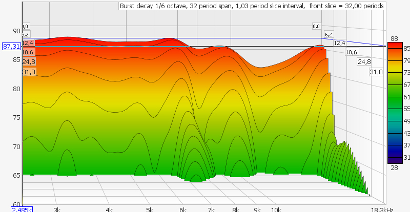

    Я наивно думал, это Арта самая неудобная.
    Вложение 471512
    Спектр распада, срезы через 1 период, для удобства восприятия.
    Вот она, естественность. Это вам не резонирующие пищали.
    В таком-же масштабе берилий

    В таком-же масштабе бериллий
    Максим, это какая головка?
    С уважением, Игорь.

    Я вот так и не понял как правильно интерпретировать водопад)))
    Вот, в тех же настройках, что выше, еще один твитер (с ФВЧ).
    Куда/на что смотреть?
    сюда
    ---------- Сообщение добавлено 19:24 ---------- Предыдущее сообщение было 19:24 ----------
    Периоды и на сколько дБ ниспадают послезвучия за эти периоды.
    Находишь в интернете пафос и принимаешь его за эталон.
    видишь это кто то отложил посередь поля кучку "коричнего", и шлейф ещё тянется.
    BE28 с Али
    Правда уровень пришлось на 12..14 дБ понизить чтоб сравнялся с TEBM35C10-4
    можно же график отмасштабировать так, что этой кучки не будет видно. или наоборот, появятся дополнительные. так вот как правильно задать границы?
    можно, только куча никуда сама не уберётся
