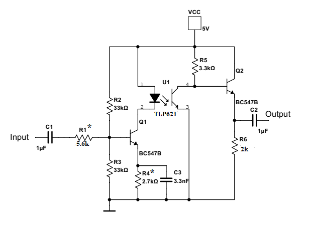

    Простая схема на оптроне создает «ламповый» звук
    Помницца коллеги Павлунчика было что-то такое похожее.
    Разбудили посреди ночи.
    AntiFINoptron (и несколько его околовариантов) - безООСный двухтакт высокой верности использующий мощность фантома по максимуму. Оптрон там в цепи автосмещения, сигнал через него не проходит. При чём здесь эта ламповая кракозябра на транзисторах - непонятно.
    Нормальных схем P48 раз-два-три и обчёлся - остальные искажающие это бесконечный хаос вкусовщины, т.е. ни о чём.
    А что, вполне может быть, вакуум присутствует.

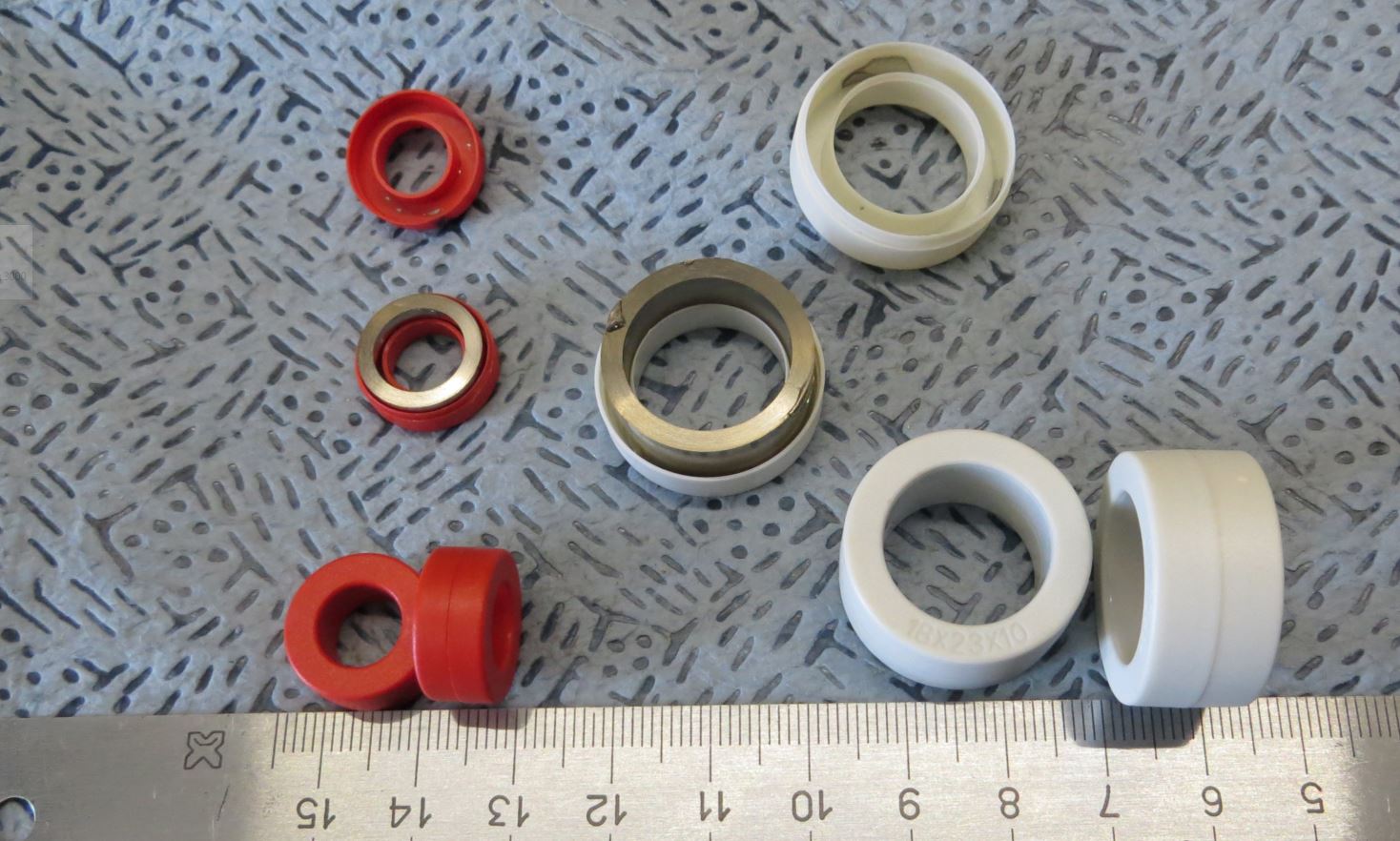

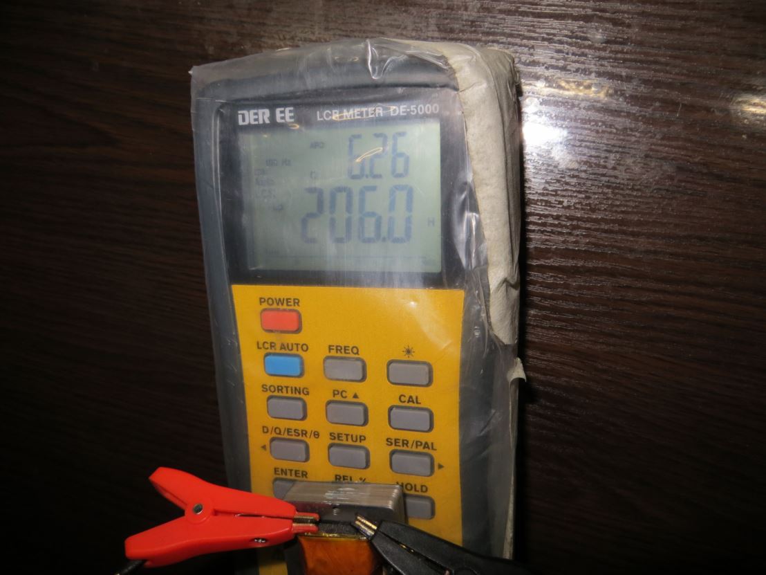

    Микрофонный трансформатор 10:1.
    Самонамотанный. Железо от сигнального трансформатора BIG.
    5 секций. Первичная обмотка 750+1500+750= 3000 витков, 1200 ом.
    Вторичная обмотка 150+150=300 витков, 24 ома.
    Сердечник 11 мм*11мм*18мм. Внешний габарит сердечника 30мм * 34 мм * 11 мм
    Индуктивность(100 гц, 120 гц, 1 кгц, 10 кгц) - 206 гн, 210 гн, 257 гн, 5 гн. Вторичка на 100 гц=3,5гн.
Название:	1 Мик_трансф_10_к_1_4 05 2023.JPG

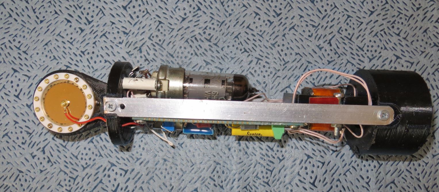

    для оценки габаритов платы - приложите лампу 6ж1п или 6ж4п (какая есть) к плате ..... так трудно оценить внутренний габарит платы.... Останется нет там место под трансформатор?

    По умолчанию Re: Ламповые микрофоны, изготовление, модернизация.
    Цитата Сообщение от real64 Посмотреть сообщение

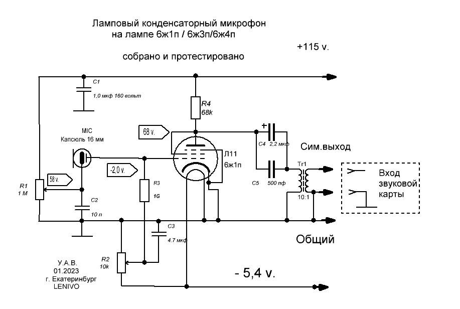

    Спасибо. Очень наглядно. Кроме 6ж1п очень трудно будет ПРОСТЫМИ способами разместить другую лампу с более габаритным баллоном. Долго смотрел на эти корпуса в предыдущий раз когда корпус выбирал.
    По тестам капсюль не безнадёжен - демонстрирует улучшение. Если есть свободная плата FIN -можно капсюль Протестить.
    "СЧ-Ч" - это могут либо проводки к капсюлю глючить, либо транзистор в капсюле. Бывают капсюли с транзистором на плате - там можно транзистор менять. Я обычно до мучиваю плату до отрыва дорожек.
    Советую снять АЧХ на выбранному уровне громкости (кратном 5 --- 5, 10, 15, 20....) Вашей комповой постоянной акустики в программе REW (она бесплатная с сайта разработчика- только регистрацию требует...... ну раньше была).....
    Программа помогает понять - звучит ли капсюль на весь свой диапазон или предусилитель режет частоты. Программа позволяет легко графики друг на друга накладывать и сдвигать графики по амплитуде друг к другу........
    Ну и корзину и поп фильтры сразу по частотам видно - подрезано.... Новый последний капсюль - раз и выдал провал на 5,5 кГц, а вроде приехал абсолютно целый.
    Пока капсюль едет можно макет ламповый заделать на этом капсюле или лучше на МКЭ-3 раздетом, тот с напряжением поляризации лучше китайских маленьких капсюлей играет в ламповых предусилителях.
    Пробуйте такую схему - (учитывая ваш опыт это просто пожелание, чтоб сравнить полученный звук). ПО кабелю - хорошо по звуку подходят USB кабели - лучше брать винтажные длинные (от принтеров) - они европейского производства , не китай и имеют чисто медные жилы без лужения. Четыре жилы +экран - на экран я подаю накал "-" - это самый толстый проводник по сечению получается. А земля - по ней сигнал идёт, в том числе, поэтому использую провод. Вставку в разъём использую 5-пиновую - она меняется без допиливания напильником - только винтик открутить(вкрутить в ставку , чтобы её вынуть).... Из четырёх USB шнуров -три на выброс - не подходят для микрофонного использования.
Название:	6ж1п_микрофон_трансформаторный выход.JPG
    МКЭ-3
Название:	Ламповый микрофон 6н28б СРПП - 3 7 06 2018.JPG
    Сравнивал на этой схеме с таким китайским 16 мм капсюлем - МКЭ-3 лучше играет - шире диапазон частот, а у китайца - горб, они поэтому втранзисторных микрофонах ему ВЧ поднимают техническим фильтром - от того такие "с-СЧ". Ну так на моих капсюлях было. Этот микрофон на 6ж1б..
Название:	Ламповый микрофон 6н28б СРПП - 11 18 07 2022.JPG

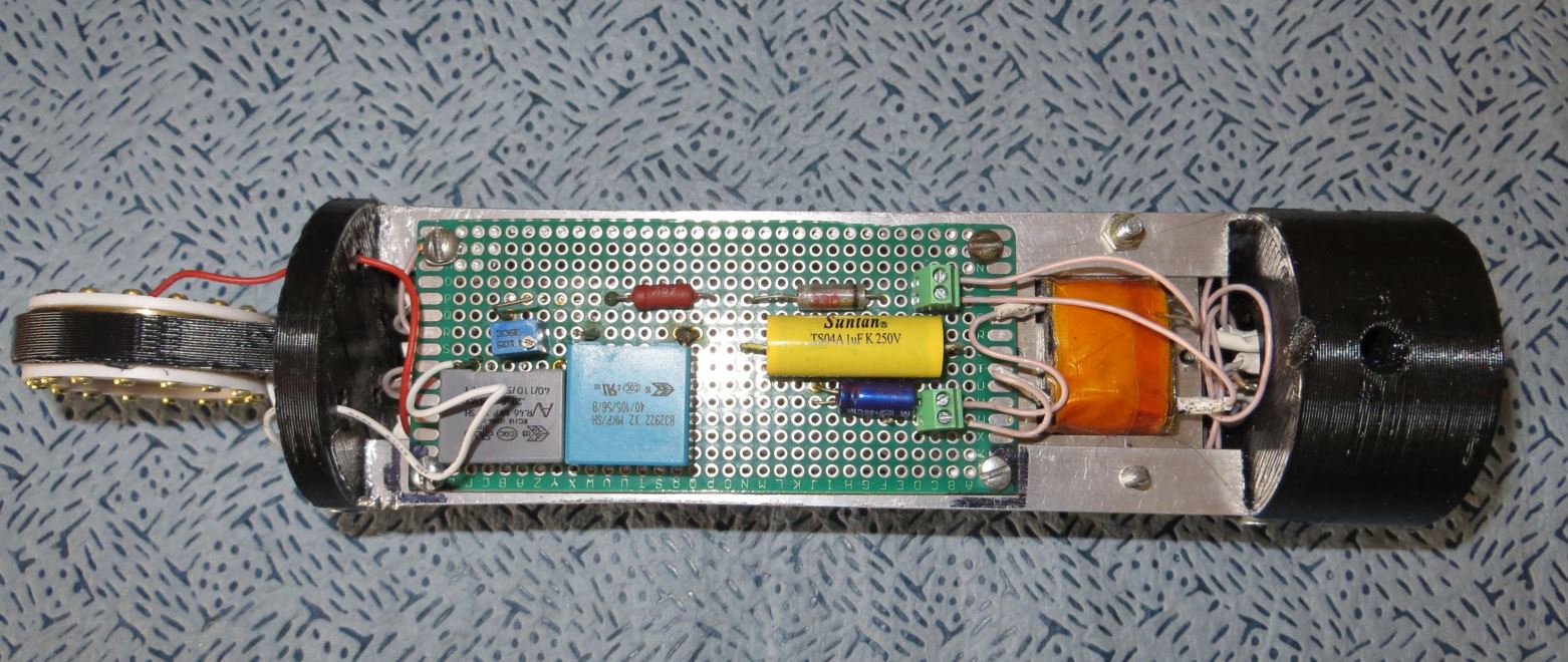

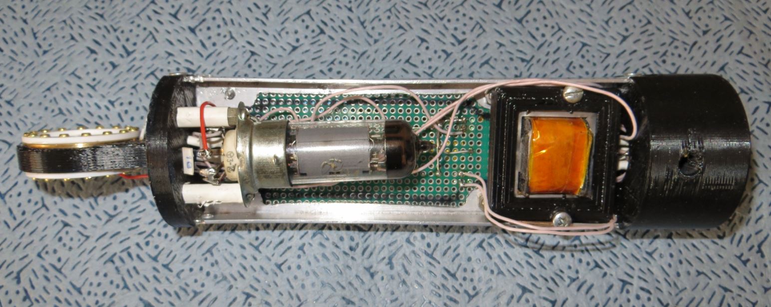

    ---------- Сообщение добавлено 10:15 ---------- Предыдущее сообщение было 07:08 ----------
    Тестовый аудиоролик на макетном микрофоне на лампе 6ж4п
    с самонамотанным трансформатором на желез от сигнального трансформатора BIG
    Первичка 206 Гн, 10:1.
    Один файл без правок, второй с нормировкой уровня.
    https://disk.yandex.ru/d/JKDrObSSdPcL6g
    https://disk.yandex.ru/d/MCRoSchq3F_4Cw
    Для сравнения - два других трансформатора -предыдущие версии по 36 Гн в первичке -на трёх торах и на ШЛ сердечнике
    https://disk.yandex.ru/d/TBCZeHEQ9tIsSw
    https://disk.yandex.ru/d/83YjOR1ctSUd1A
    ПО АЧХ - один в один все три файла - это говорит о том что определяющим звука является капсюль после определённого уровня качества микрофонного трансформатора. Разница в уровне прогрева микрофона, да в расположении микрофона во время записи, но есть есть и нюансы - искажения от трансформаторов - немного разная окраска звука.
    Фото макетного микрофона с последним трансформатором
Название:	Макет микрофона 15   05 05 2023.JPG
Название:	Макет микрофона 14   05 05 2023.JPG
Название:	Макет микрофона 16   05 05 2023.JPG
    Последний раз редактировалось Lenivo; 05.05.2023 в 05:33.

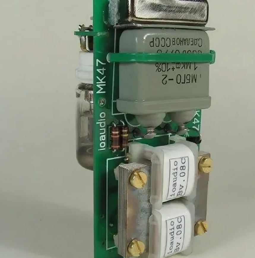

    ---------- Сообщение добавлено 16:41 ---------- Предыдущее сообщение было 13:07 ----------
    Иностранцы развлекаются
    Микрофон МК-47, клон U-47

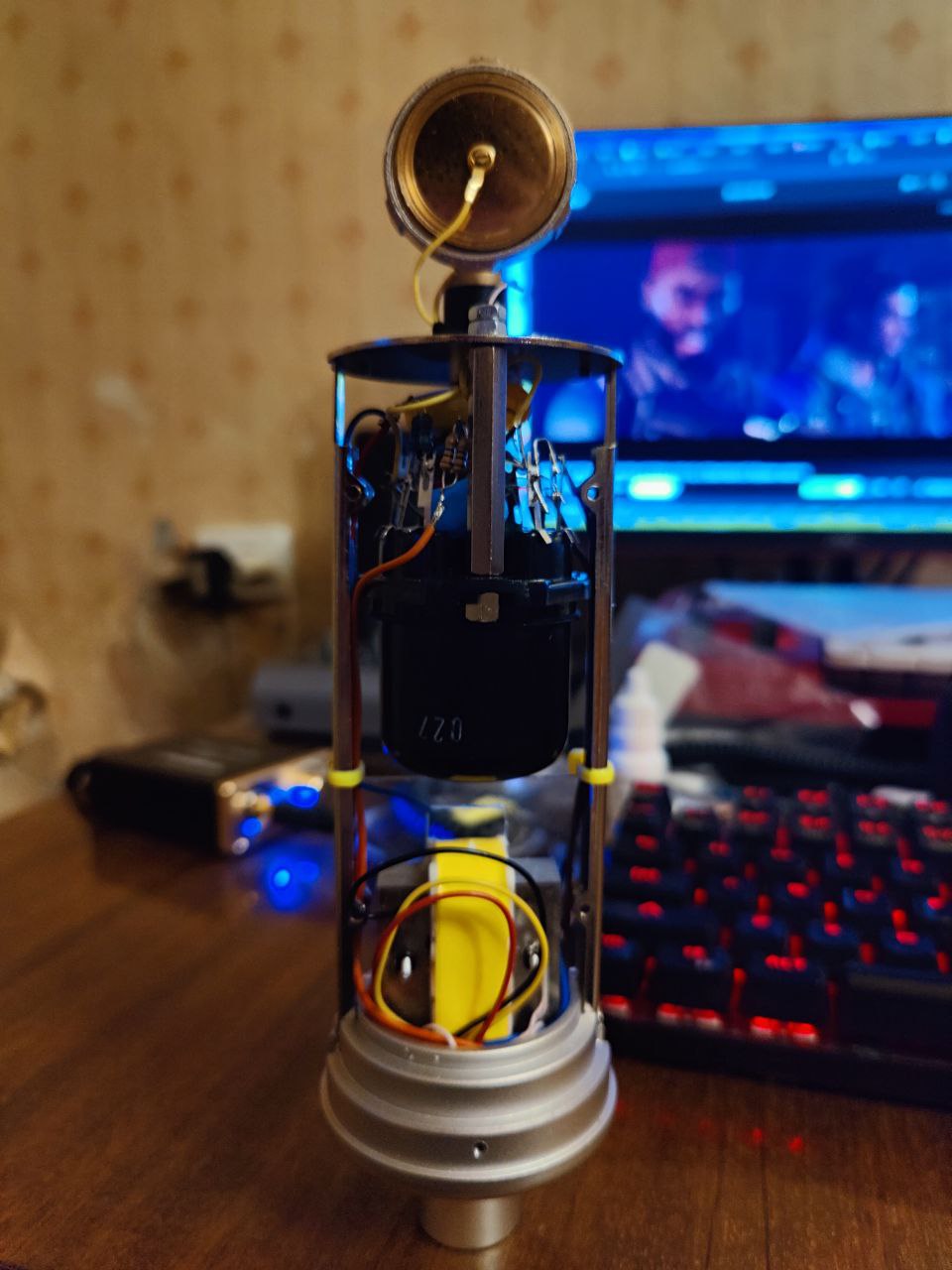

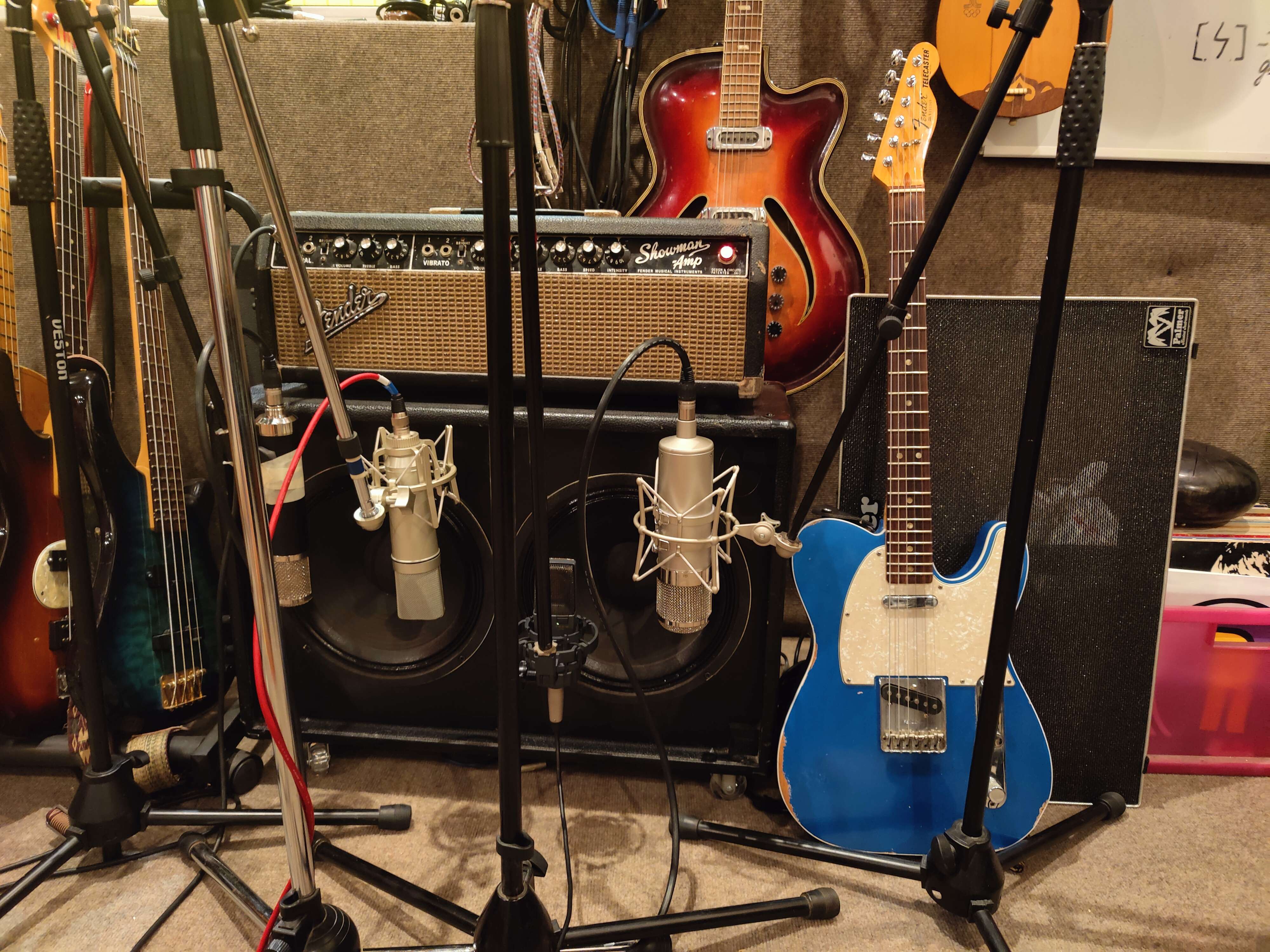

    Записал в студии вместе с AKG414 свой какбэ "U47". Звуки ТУТ.
    C большим интересом послушал. U47 - явно шумнее, и он как бы ровнее пишет, менее глубоко копает, но некоторые вещи слушать на нём интереснее - бас на нём лучше ... Но сложные вещи он как бы "сгладил" на других треках....
    А так спасибо большое. Раньше подумывал повторить этот проект, но сейчас как то не зацепило по звуку. А так как тут у вас всё не стандарт и не бюджэт - трудно сказать, что это капсюль, лампа или трансформатор...... Вроде по отдельности очень достойные компоненты, хотя и AKG414 - это очень достойный соперник. На фото вроде 4 микрофона разглядел - а остальные записи тоже интересно было послушать и сравнить.
    Про кабели - достаточно в инструкции этот момент прописать. Вон у меня фотоаппарат вдруг перестал по USB кабелю фото качать. Реально напрягся...... Думал всё микросхема полетела, а оказалось взял просто зарядный кабель - там только силовые провода, а проводников для данных не было - было два провода вместо четырёх...... Так что проблема большинству народа известная - что не все кабели с одинаковым разъёмом могут одинаково работать. А большинство микрофонов караоке имеют XLR - разъём , а при этом одно проводной провод в экране - коаксиал.....и тоже XLR - разъём. И никто не возмущается этим - что данный кабель со стандартными микрофонами с фантомным питанием не работает.

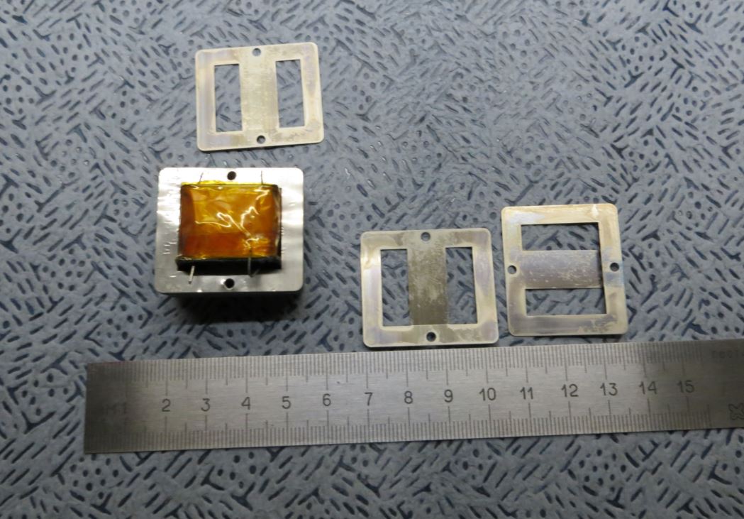

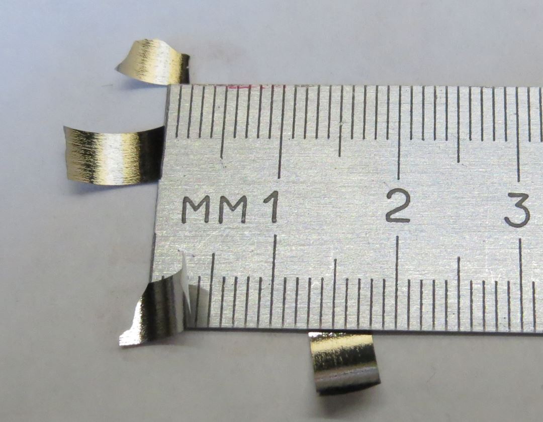

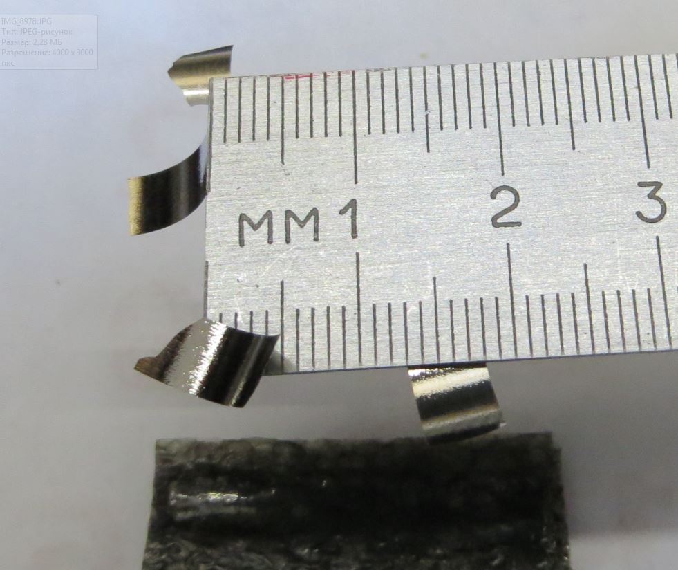

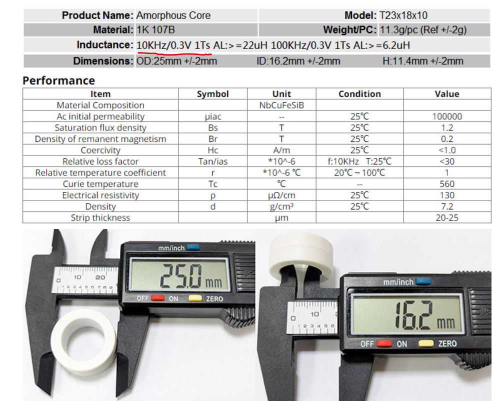

    Пришли заказанные сердечники. Но в раздумьях. Следует на них чего либо паять.
    Так как последний намотанный трансформатор выдал очень большие значения и удовлетворил моё желание по опытам с микрофонными трансформаторами на данном моём уровне знаний.
    Лента из металла очень хрупкая и примагнитилась к линейке. Хотя линейка из как бы нержавейки, но магнитится.
    Намотал 10 витков - что на одном, что на другом сердечнике значение одинаковое - 0,01 Гн на 100 Гц, а поставил два сердечника друг на друга - получил 0,013 Гн на 100 Гц.
    Маркировка на белом сердечнике 18х23х10 -её видно на фото..
Название:	Сердечники нанокристаллическом железе1.JPG
Название:	Сердечники на нанокристаллическом железе2.JPG
Название:	Сердечники на нанокристаллическом железе3.JPG
Название:	Сердечники на нанокристаллическом железе4.JPG

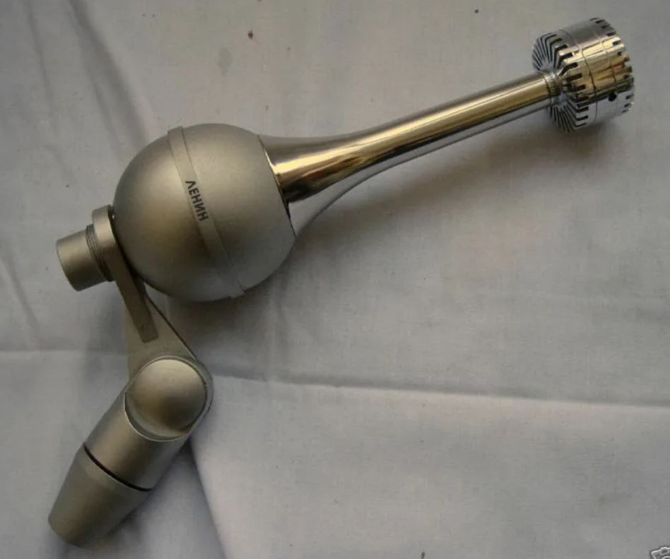

    Микрофонная Компания AEG им. Чхаидзе развлекается:
    Микрофон на капсюле Октава М-101.
    Микрофон "ЛЕНИН-LENIN".
    Изначально микрофон экспериментальный микрофон ЛОМО.
    Сейчас народ навострился точить корпуса , ставят Капсюль М-101 и делают транзисторные и ламповые версии. Видел несколько штук с матовым шаром и с зеркально-полированным.
Название:	Микрофон ЛЕНИН.JPG

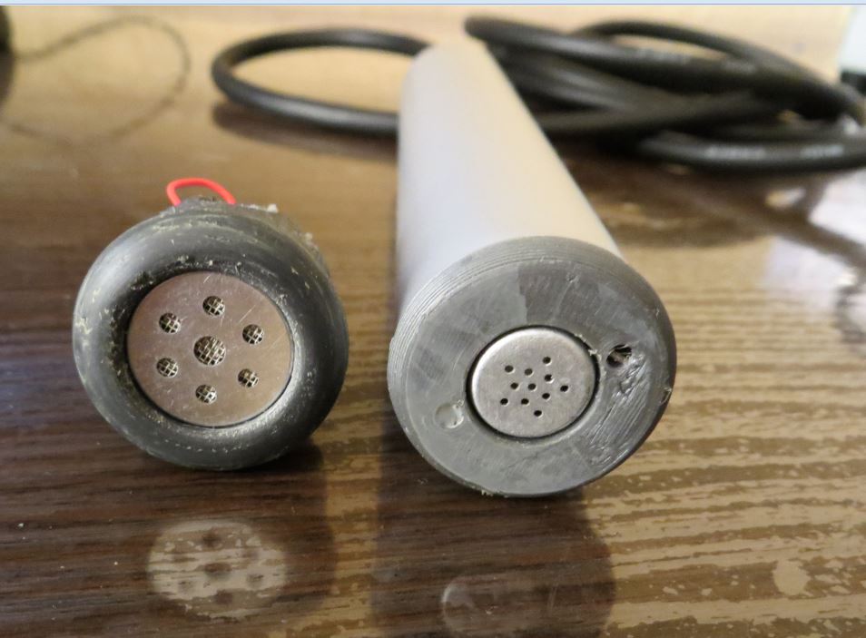

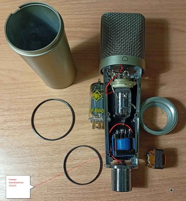

    По случаю праздников не стал дожидаться пока приедет капсуль и в перерывах между садово-огородными делами собрал в корпусе (сообщение https://forum.vegalab.ru/showthread....=1#post3124422) ламповый микрофон, выковырнув 34 мм капсуль из одного из имеющихся микрофонов. Лампа EF860. Трансформатор самодельный. Тестовая запись на два микрофона, один из которых ламповый. https://disk.yandex.ru/d/f6zfGShNSY3j7A

  21. #540
    03.12.2009
    806
    shura1959, там два разных микрофона. Если нетрудно, послушайте поканально и выскажите свое мнение о каждом.
