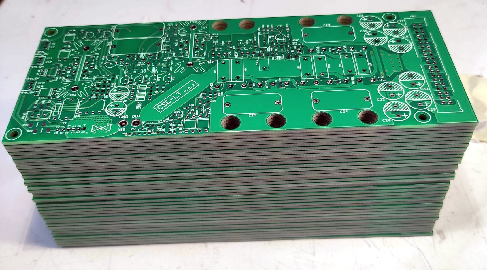

  21. #540
    Профиль удален
    Аватар для bukvarev
    18.08.2012
    Нижний Новгород
    1,824
    По умолчанию Re: Интеграл. Двойной.
    Приехала первая партия плат.
    Начинаем потихоньку рассылку.
    Поскольку народу очень много, требуется время на подготовку посылок.
    Через несколько дней должна прийти и вторая партия плат. До конца недели постараемся всем все отправить.
