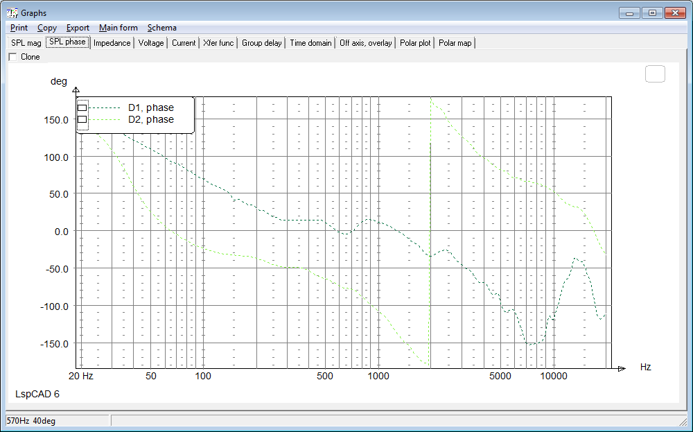

    Цитата Сообщение от Alm333 Посмотреть сообщение
    Но можно и пищалку вглубь задвинуть чтобы совместить начало волны.
    на практике, в симуляторе, единственный способ когда ФЧХ на всех частотах параллельна это когда
    Dz=0
    (центры динамиков в одной плоскости)
    при попытке регулировать отставание глубиной пищалки - фчх вч/нч перестают быть параллельными
    т.е. мы получаем такую же дрянь как и с правильной полярностью , только наоборот
    долго объяснять - поиграй с Dz и с time delay в LSPCAD
    Да, так и есть. Чем глубже дин, тем круче фаза.
    Углублять пищалку надо до момента выравнивания. Но если делать ещё глубже - капец красивой сшивке. Я не смог
    Красивой сшивки не будет, это правда. Но я о том что бы выравнять фронты по времени. Что бы ДГ начинали играть волну одновременно, как это делает ШП.

    ФЧХ - синяя кривая, дин CA22RNY. Первая картинка без катушки на НЧ. Вторая с катушкой 2мгн.
ID:	309219 Нажмите на изображение для увеличения.

    равномерно ли катушка это делает для всех частот - пока не могу ответить.
    Катушка для переменного тока является реактивным сопротивлением. Оно растет с повышением частоты, соответственно и фаза крутится. Чем выше частота, тем сильнее крутится фаза.
    Вот те картинка (самому такую сложно нарисовать?)

    Вложение 308844
    Хотя сдвиг фазы у второго порядка, ясно дело, больше получаются.
    а что это за прога?
    что то я не смог так красиво в multisim вывести графики
    откуда мне их дать формулы?
    т.е. Катушка сдвигает фчх в зависимости от частоты.
    почему тогда говорят что катушка сдвигает фчх на 45градусов?
    в каком месте эти 45 градусов получаются?
    на какой частоте?

    не важно отставание от входящего и суммарного сигнала
    важно отставание синего от красного
    ---------- Сообщение добавлено 21:31 ---------- Предыдущее сообщение было 21:30 ----------
    1
    Выходит ВЧ от НЧ отстаёт не во всей полосе? А где? И на сколько градусов?
    и в какой области эти градусы составляют 180?
