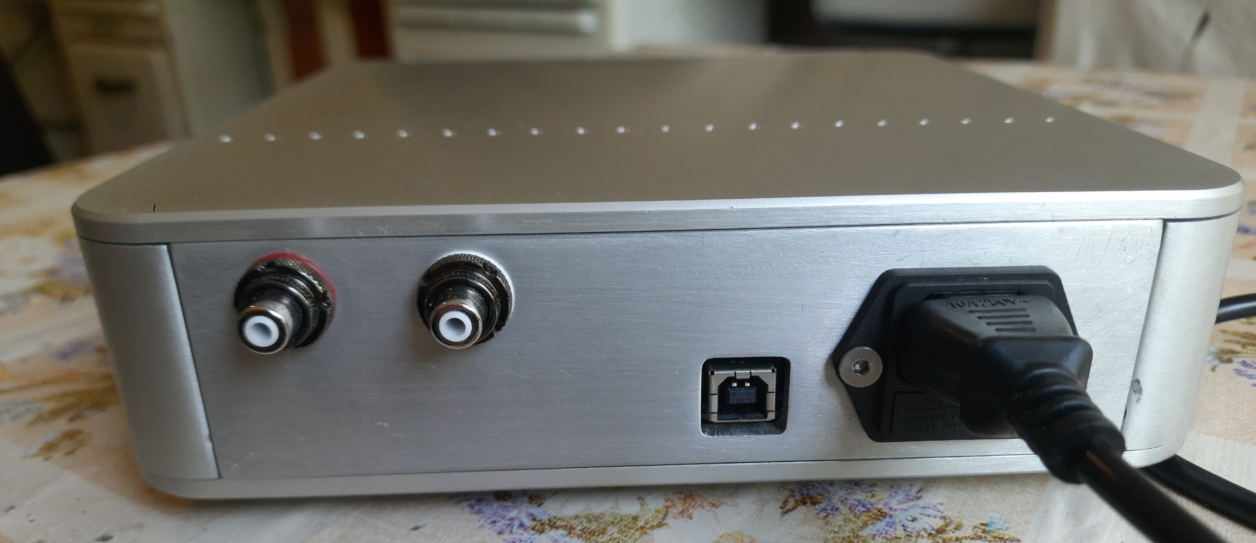

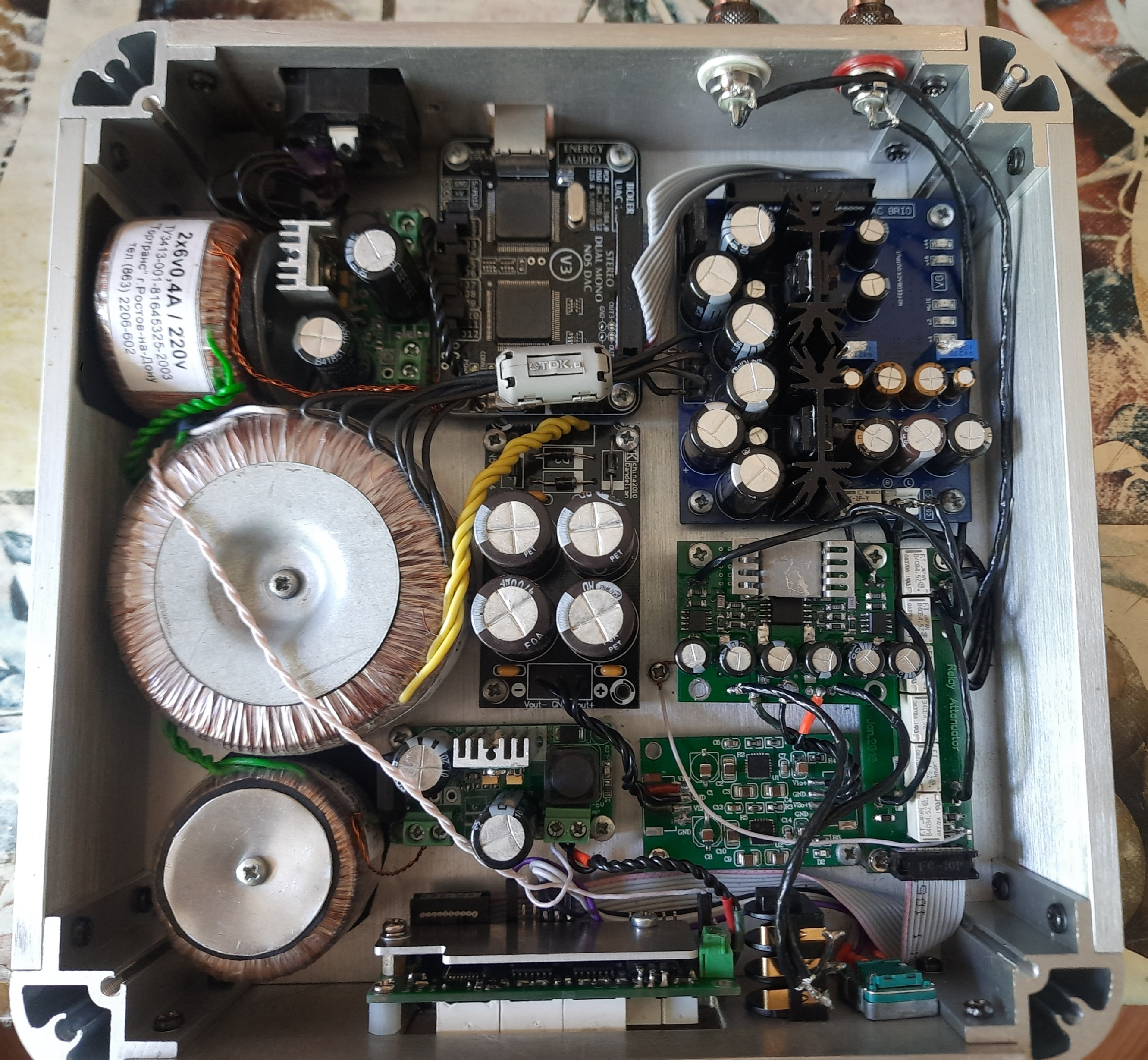

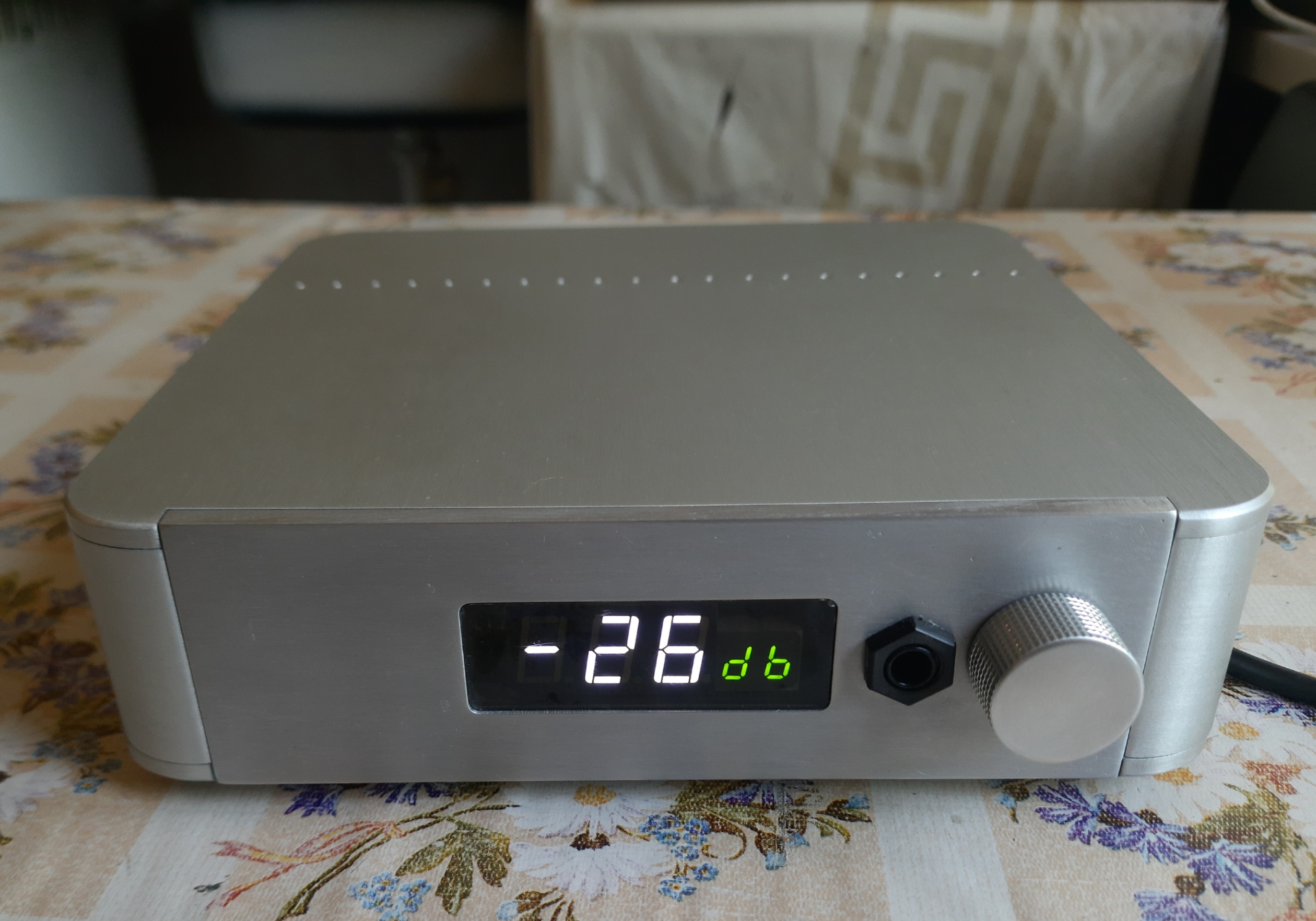

    Всем привет, наконец-таки закончил на 100% сборку цапа Брио последнее версии v3.5
    Долго ждал фрезеровки корпуса...
    В общем звук как и был,на высоте, плюс добавил в ЦАП РГ Никитина, усилитель для наушников от Vidalgo ,заменив с обычных электролитов на panasonic fs ,в питании болеро, Рг Никитина и усилителя для наушников стоят низкошумящие стабилизаторы на tps7a4701 и tps7a3301. На каждый блок свое отдельное питание. Фильтр по питанию уже стоит в разрыв кабеля питания,места нехватило. Провода все сигнальные провел из посеребренного мсэо 2*012, в общем теперь такой комбайн будет работать долго и для этого он делался)) огромное спасибо Виктору за ЦАП ,его разработку и помощь при построении цапа.

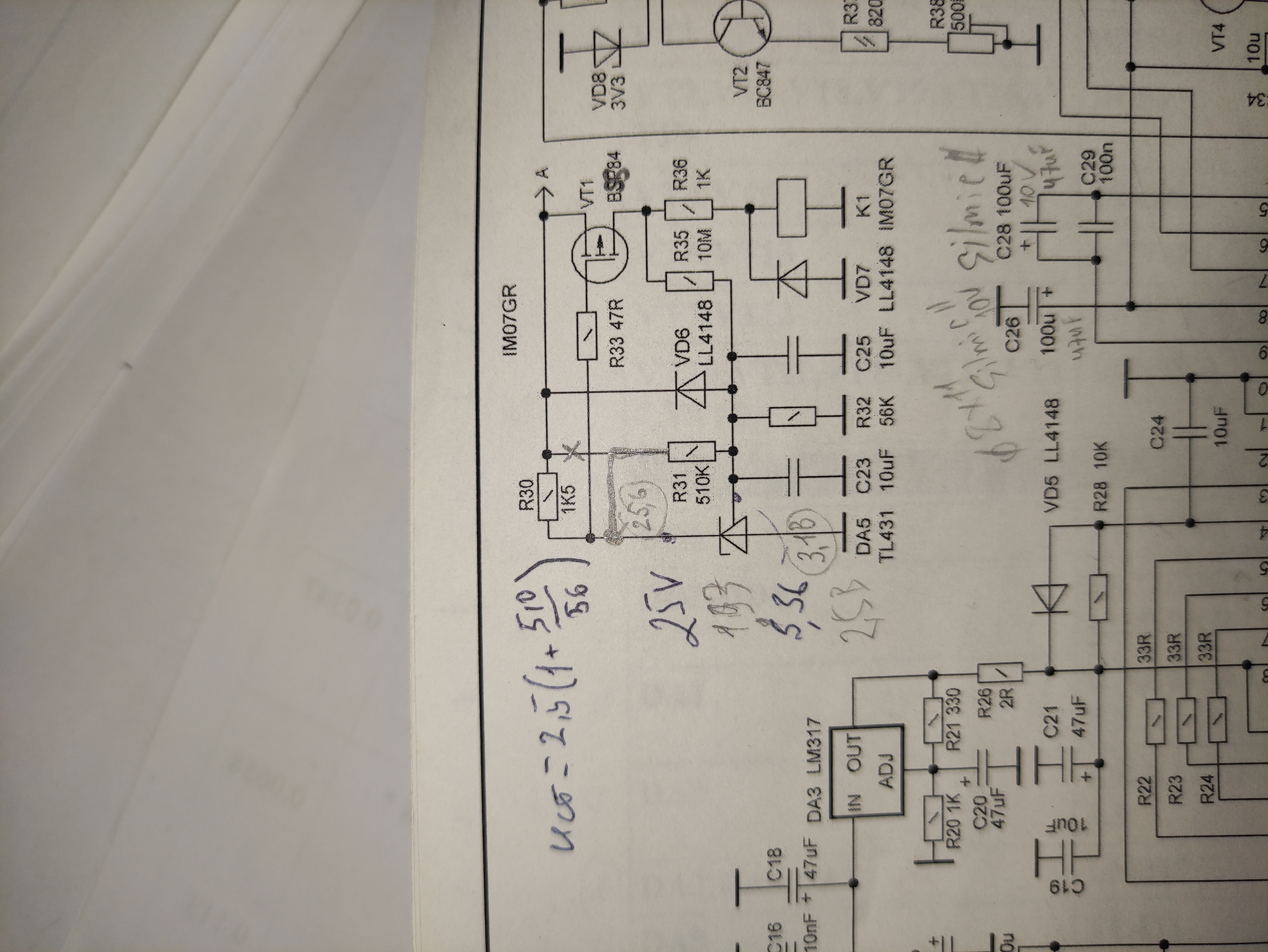

    Изменение, в стоке очень сильно грелся резистор кажется R31.

    а зачем туда надо такое высокое напряжение питания подавать?
  17. #537
    38,723
    По умолчанию Re: DAC Brio - отзывы.
    Сколько вольт надо подать на 0.25вт резистор в 510кОм, чтобы он грелся?
    Ну наверное, потому-что реле на 24В
  20. #540
    38,723
    24^2/510k=1.13mW...
