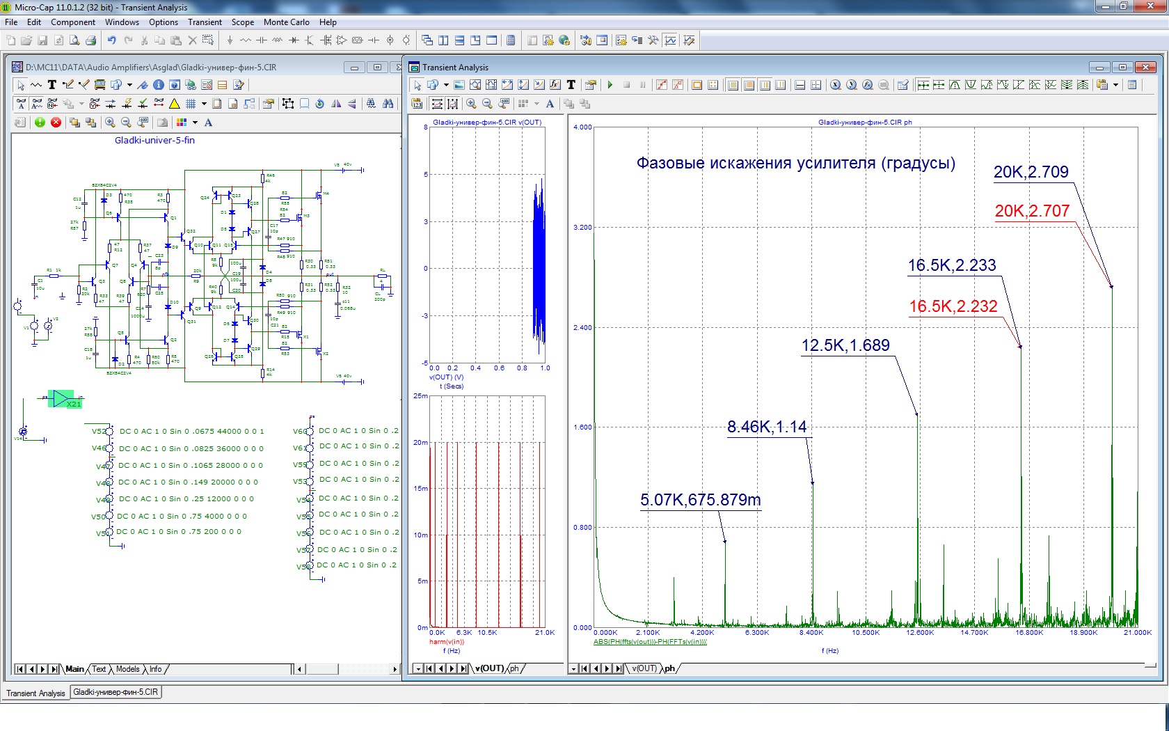

    Что касается упоминаемых тут динамических искажений (суть - модуляций), то последнее, о чем я подумал бы при изучении вопроса это симулятор.
    Вы правы.
    В симуляторе значительно проще достичь минимума динамических искажений, в реальных схемах этот параметр зависит от великого множества реальных факторов, которых в симуляторе нет.
    Например, для "транзисторного ламповика" в модели подбором режимов активных элементов за 5 минут можно найти несколько точек с минимумом по динамическим искажениям.
    В реальной схеме мне пришлось пару часов подбирать режимы схемы, усиливать блок питания, менять провода по питанию, вешать на плату грозди пленочных конденсаторов и другим шаманством заниматься и все одно ожидаемого результата не получил.
    Но, симулятор полезен первичной оценкой возможностей схемного решения, возможностью отладки режимов, валидации заданных, расчетных параметров. На этом этапе замену симулятору сложно подобрать.

    Цитата Сообщение от оператор Посмотреть сообщение
    ...любое навешивание внешних конденсаторов - действительно сорвет генерацию, но в итоге навешивание - это антенна, принимающая и передающая и к каким другим негативным последствиям оно может привести сложно предположить.
    Уточню
    генерация и динамические искажения, это разные искажения по природе и по воздействию на слушателя.
    Вы все правильно написали и все перечисленные меры влияют на устойчивость и динамические искажения,
    но я написал не о ВЧ вспышках и подвозбудах, а о низкочастотной модуляции компонент сигнала под действием самого сигнала
    на реактивные составляющие активных элементов (их изменение под действием сигнала) это модулирует фазовую компоненту сигнала
    и изменение усилительных свойств элементов от тока, частоты воздействия и проч., что дает амплитудную модуляцию компонент усиленного сигнала.
    Измерение динамических искажений соответственно направлено на выявление девиации компонент усиленного сигнала под действием самого сигнала на усилительный тракт.

    Собственно, это есть интермодуляции.
    В своих измерениях динамических искажений я не ориентируюсь на НИ - новые гармоники, рожденные вследствие взаимодействия компонент сигнала.
    Как Вы видели на графиках динамические искажения определяю несколькими способами, один из них в этой теме об усилителе.
    Есть амплитудно-фазовое искажение компоненты сигнала - на графике искажение нот в аккорде,
    анализируется амплитудно-фазовое искажение компоненты при двух уровнях входного сигнала - максимальном и 1/10 от максимального, при этом разница искажений усиленной компоненты сигнала и есть динамическое искажение. Т.е. анализируется изменение искажений усиленной компоненты сигнала в зависимости от мощности воздействия, а не интермодуляционные искажения.
    Искажения компонент сигнала выражены в относительных единицах.

    По умолчанию Re: Универсальный УМЗЧ со стабилизацией режима
    Я не знаю, что подразумевается под амплитудно-фазовыми искажениями если это не субгармоники как непонятны и другие термины...
    Есть идеальный комплексный коэффициент передачи, любое отклонение от идеального КП и есть искажение.
    В амплитудно-фазовом спектре отклонение амплитуды 1-й гармоники сигнала от идеального КП даст прирост/уменьшение составляющей на частоте 1-й гармоники, это есть искажение по амплитуде. По фазе аналогично.
    Так как применен разностный метод, то на месте 1-й гармоники на графике в случае идеального КП мы получим ноль искажений, так как разницу входного и выходного напряжения мы получаем с учетом КП.
    В случае не идеальности КП на частоте 1-й гармоники увидим искажение. Уровень искажений можно выразить как в абсолютных так и относительных единицах.
    О субгармониках пока нет речи.
    Расширение "юбки" это следствие паразитной фазовой модуляции основного сигнала.
    В амплитудном спектре именно так все и выглядит.
    Но, по определению амплитудный спектр не чувствителен к фазе, так как в формуле расчета исключена реактивная составляющая,
    в фазовом спектре наоборот, исключена активная составляющая из расчета.
    Возможно юбки это ничто иное как проявление конвертационных эффектов.
    Амплитуда и фаза связаны по природе и их искусственное разделение при расчетах не полностью исключает взаимосвязь амплитуды и фазы.
    А иначе как фазовые юбки появляются в амплитудных спектрах?
    Встречал описание эффектов конвертации амплитудных и фазовых спектров, жаль не сохранил ссылки.
    Цифирами и расчетами предлагалось пояснение конвертации и не возможности полностью разделить амплитудный и фазовый спектр.

    Искажения фазового спектра усилителя как правило возрастают с ростом частоты в звуковом диапазоне.
    Модель усилителя находится в "тепличных" условиях, не смотря на это тест модели на фазовые искажения провести необходимо.
    На вход усилителя подан девятичастотный синус сигнал.
    На рис.1 обозначены компоненты сигнала их фазовые искажения в градусах, зашумленность фазового спектра высока.
    На рис.2 график фазовых искажений, входной сигнал 1/6, фазовая зашумленность резко снизилась, на верхних частотах показана разность уровней искажений при разных уровнях воздействия.
    При изменении входного напряжения искажения фазы вверху диапазона уменьшились на тысячные доли градуса, говоря о фактическом отсутствии фазовых динамических искажений.
    как бороться с фазовой зашумленностью, методов не мало, для начала нужно научиться фиксировать такие аномалии.
