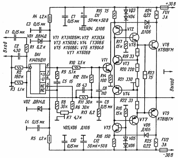

    А то вопрос с нелинейной входной емкостью AD744 в несбалансированном режиме все как-то не прояснится.
    Вклад входного каскада AD744 в сбалансированном режиме (смотрим таки коррекцию в цепи обратной связи? Или вы больше писатель? ) - примерно на уровне одной десятитысячной процента на частоте 20 кГц. И тут с вами можно только согласиться: продуктов этих искажений мы не слышим. Ниже по диапазону искажения уменьшаются.
    А так-то мы рассматриваем продвинутый клон СЛ с инвертирующим включением ОУ, и мне немного непонятны ваши безуспешные, но настойчивые попытки столкнуть лбами клон Линна и клон ВВ.

    Вклад входного каскада AD744 в сбалансированном режиме...
    От его баланса остаются рожки да ножки, стоит только подключить переменник РГ. Т.е. устройство (РА-2120) - либо некомплектное, либо несбалансированное.
    Похоже вы один знаете, что именно мы рассматриваем. В шапке - один усилитель (к нему претензий нет), но Вы постоянно сбиваетесь то на на ВВ89 (без комментариев), то на некий РА-2120 (на данный момент - полуфарикат без измерений (и без реализации в железе?)).
    А еще периодически возникает призрак СЛ, который должен оправдывать более простые недоделки.
    "клон Линна" - на Вашей совести. Сталкивать лбами тут нечего. Если говорить о ВВ89 (а кстати, есть хоть один реальный обмер именно его?) vs. LM3886 - тут давно ясно, кто именно безуспешен.

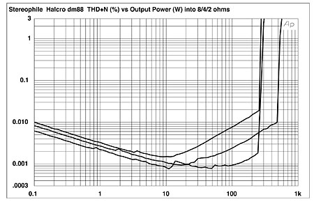

    Цитата Сообщение от Boob Посмотреть сообщение
    Halcro тоже Линн с миллеровской компенсацией.

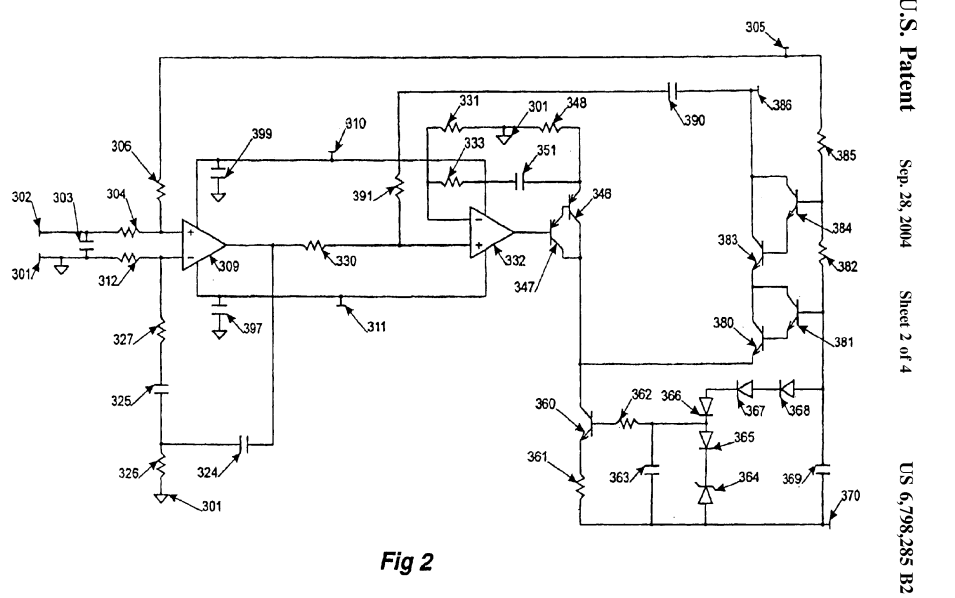

    Знаете, охотно допускаю такую вероятность, что некоторые его усилители были клонами Линна.
    Но не все. Этот, например, похож на усилитель Ломакина - Паршина. Только он ещё и композит. Вот засада-то?

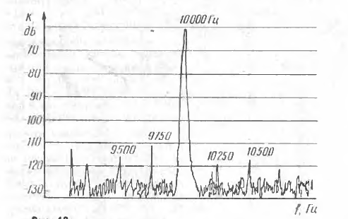

    Входная емкость AD744 колеблется вместе с синфазной составляющей входного напряжения.
    Ну там сколько-то наберется от монтажа, но будем великодушными и отдадим на модуляцию емкости вход-подложка (а у этого ОУ там p-n переход) 0.5 пикофарады.
    Импеданс у этой 0.5 пф на 20 кГц будет 16 мегаОм.
    Несбалансированный входной импеданс от РГ в 10 кОм (все типичное) в среднем положении составит 2.5 кОм.
    Итого, входная нелинейность будет 2.5 кОм/16 МОм = 0,0156 %
    Ай-я-яй
    Или нет?
    И Вы - тот человек, что поносит конструкторов LM3886?
    "Но как-же моя 1000 пФ на входе?", - возможно спросите Вы?
    Нормально, она совместно с РГ обрежет полосу усиливаемых частот у Вашего РА-2120 на 50 кГц. Впрочем, кого это волнует, правда?
    П.С. Уже ясно, что нет никаких обмеров РА-2120, как нет, скорее всего, и самого РА-2120.

    Ай-я-яй
    Или нет?
    Вы уж сами определитесь. Я вам для этого даже спектры буфера выложил.
    А вообще, вы могли бы обратиться прямо к первоисточнику, в 89-й год, ж. "Радио", и там обратить своё внимание на такую картинку:
    Или в статью про ВВ-2010:
    Это ж явные
    Согласен. Это так же верно, как и
    "Импеданс у 1000 пФ на 20 кГц будет ~5 кОм и эти 5 кОм включены параллельно 16-ю мегОмам."
    Виктор, вынужден с прискорбием констатировать, что по непонятным для меня причинам вы ушли от реальности и ослеплены. Может, гордыней? Тогда вам точно не помешает сходить в ЦПШ.
