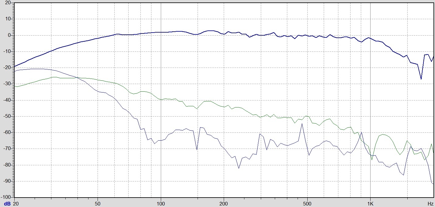

    Искажения WF182BD02 при 90дБ давления с 10см. Оформление ЗЯ около 24л. Выше среза (1кГц) на значения смотреть не стоит, т.к. амплитуда уменьшается. Измерялось в готовой АС.
    Смотрю на график и не могу понять почему вторая гармошка всего на 10дБ ниже основного тона. Потом допёр, что искажения указаны в процентах справа.
    Все же графики искажений в дБ (как у Fantomass) много удобнее.

    Все же графики искажений в дБ (как Fantomass) много удобнее.
    Кому-то в % удобнее, кому-то в дБ. Вечером выложу.

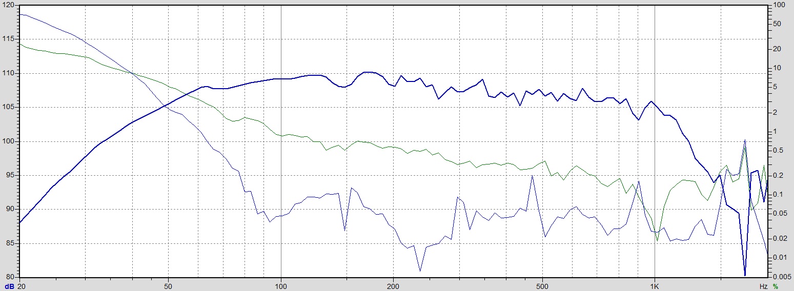

    как-то непонятно...
    и да в дБ удобнее!

    В дБ. Выше 1,5кГц уже лезет амплитуда СЧ, т.к. измерялось в готовой АС. Фильтр на басовике из 2ух катушек индуктивности и конденсатора.
