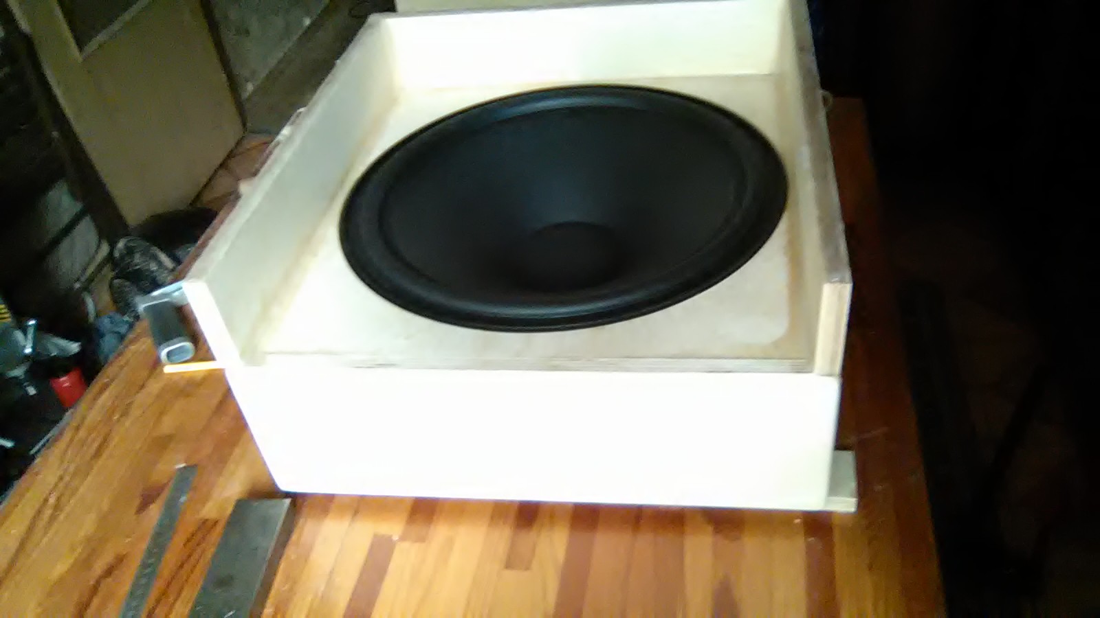

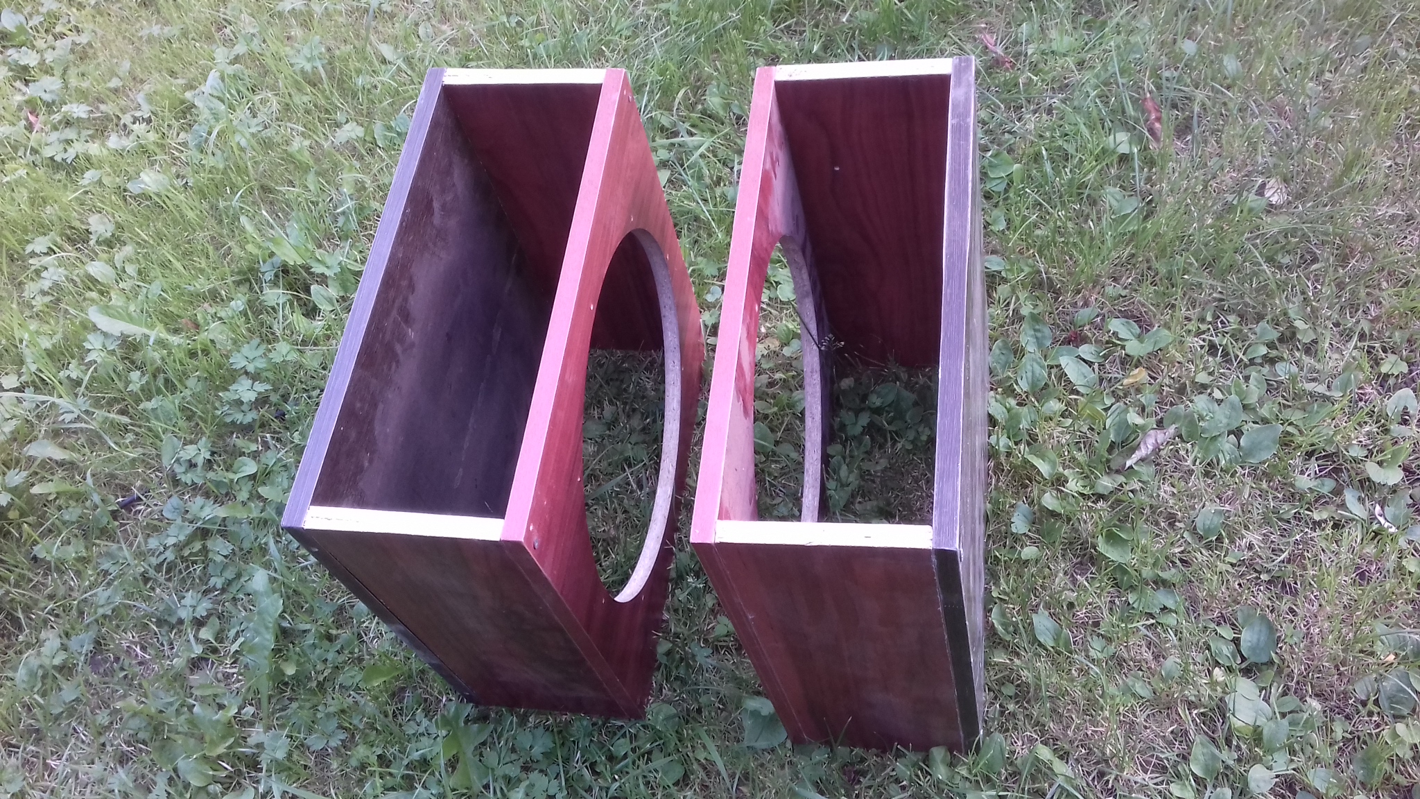

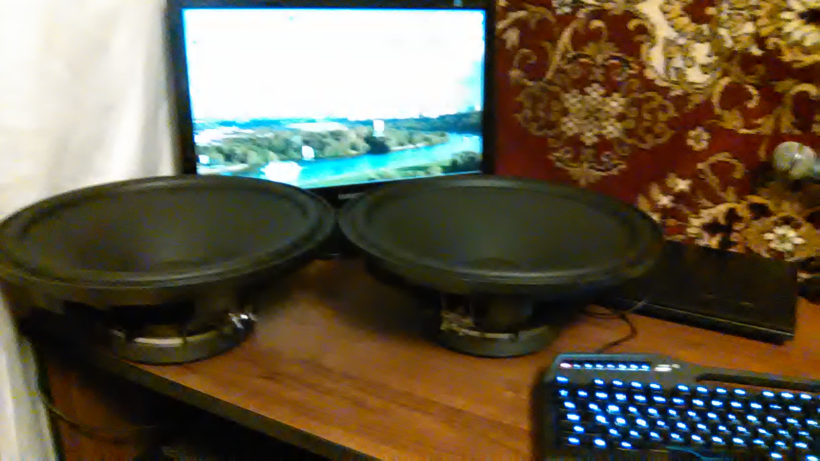

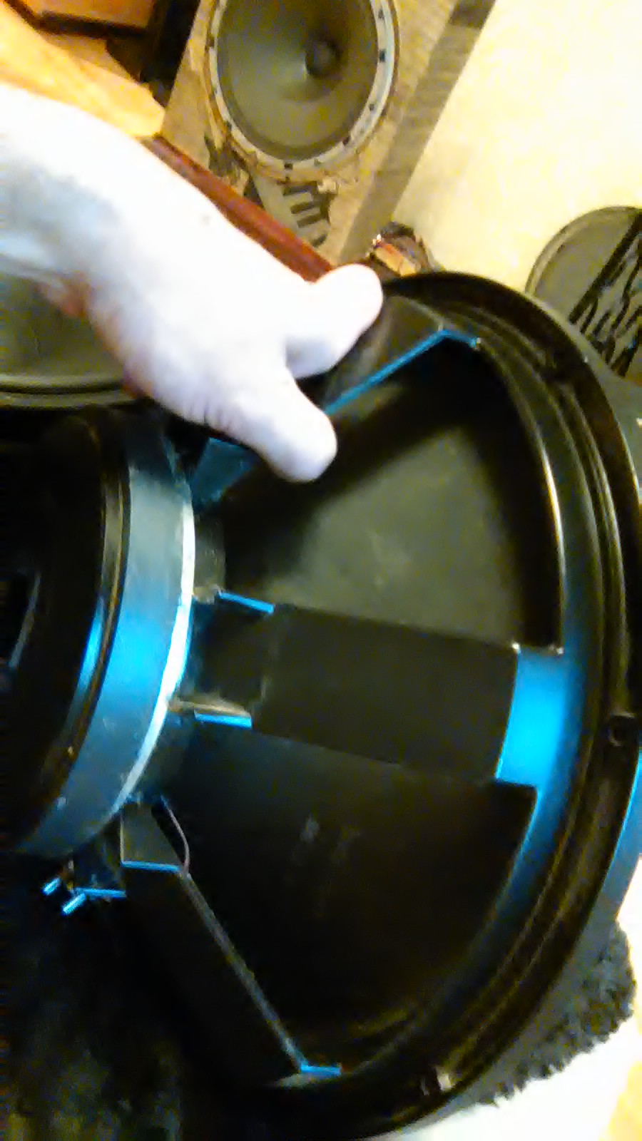

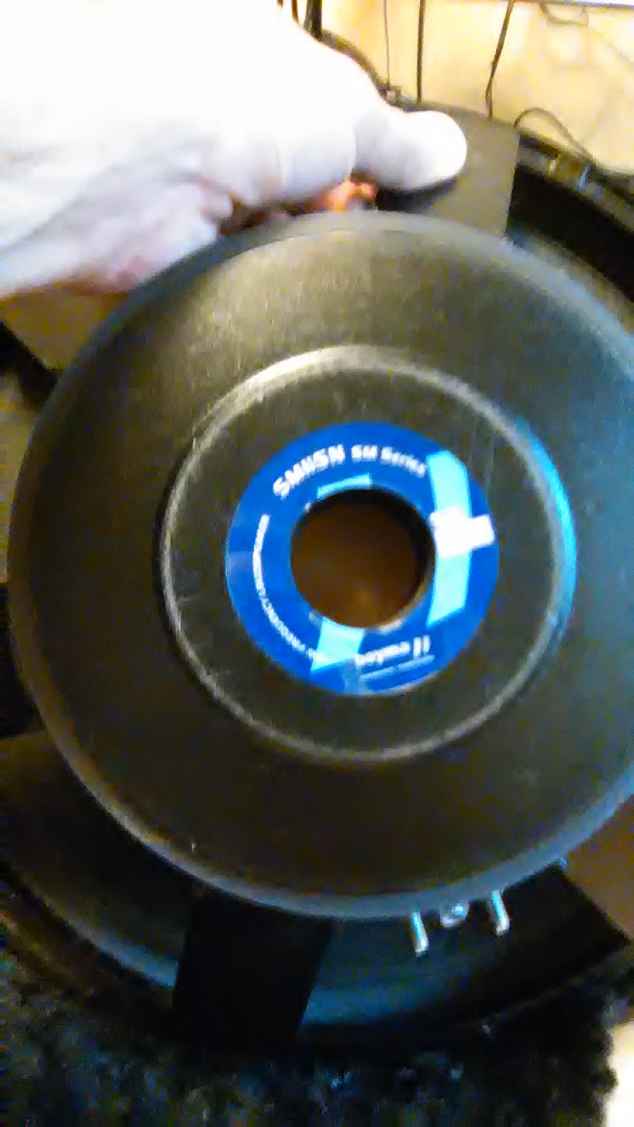

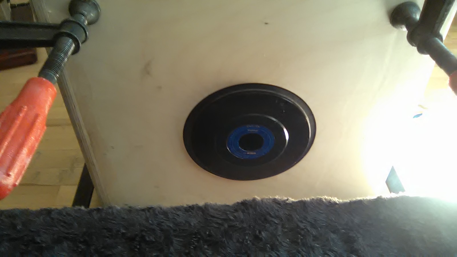

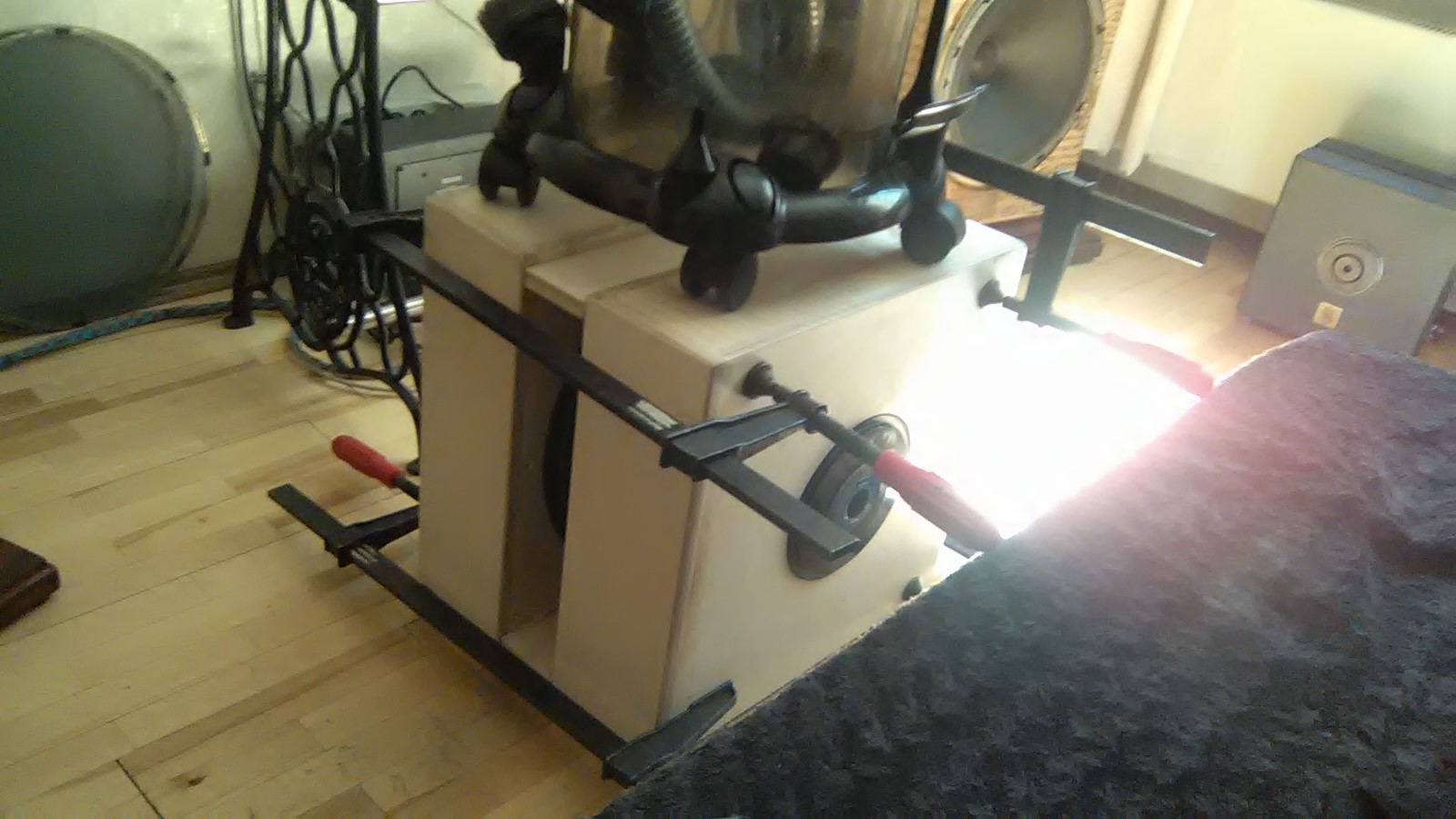

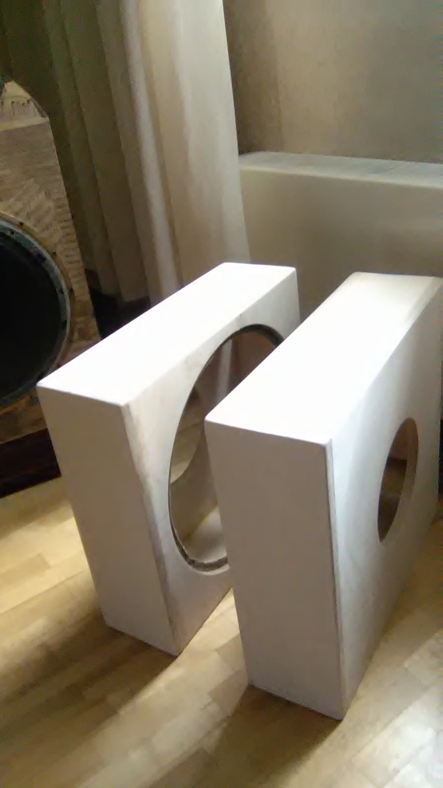

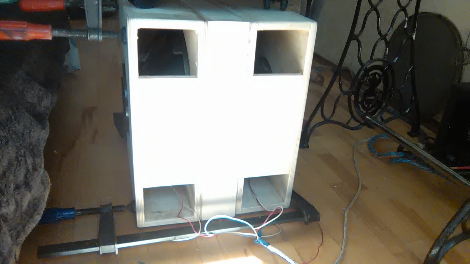

    Сергей они и есть, немного модифицированные, подвес заменён на пену и катушки на пришпане намотаны. Лежали лет , так, эдак... оба 30 Герц резонируют... в риполе 15 дают. Хотя Qts у них 0,38 и невписываются в открытое, пренебрегая этим в виду их чуйки и мощи и сравнительно небольшим смещением Хmax + живут вообще отдельным усилителем- звучат очень достойно... но для моей конуры))) даже избыточно. (18 кв.м.) листы взял 440х440 , глубина посадки ГГ 110 от фанеры до фанеры (внутренний замер) Лицевая щель 80мм.
    ---------- Сообщение добавлено 12:31 ---------- Предыдущее сообщение было 12:24 ----------
    вот пока так.
    ---------- Сообщение добавлено 12:32 ---------- Предыдущее сообщение было 12:31 ----------
    Прошу не сердится в виду качества картинок... какмера на телефоне просто ужас(.
    ---------- Сообщение добавлено 12:34 ---------- Предыдущее сообщение было 12:32 ----------
    да.... ящик не маленький получается)))))

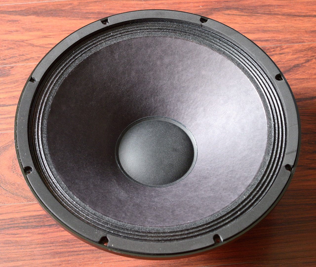

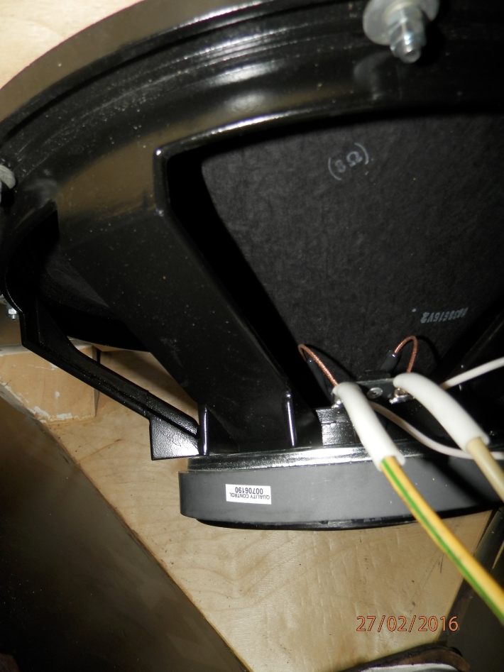

    Спасибо!Понятно(скорей всего у него такая же модель,хотя с буковками на конце мог конечно забыть). Интересно было их конечно"вживую" сравнить эти различные типы оформления.

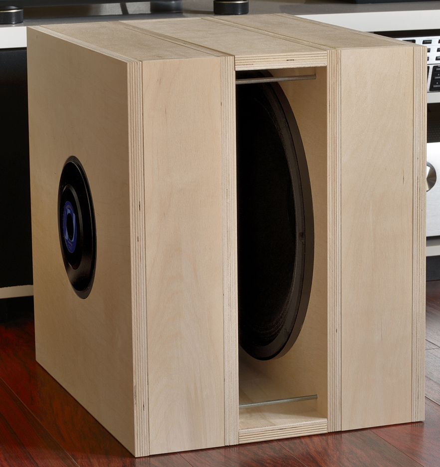

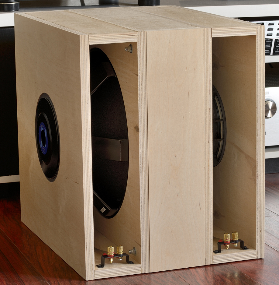

    ABSOLUTT, вот это совпадение! Я тоже делал Риполь на Beyma SM-115N.

    Сможете попробовать двумя словами))))) обрисовать звук))) ? плиз..
    ---------- Сообщение добавлено 16:01 ---------- Предыдущее сообщение было 15:53 ----------
    на какую настройку вышли?

    ABSOLUTT, я с электронной коррекцией использовал. Кроссовер у меня тогда был в ресивере, АЧХ правил цифровым параметриком Behringer FBQ2496.
    Сравнивал с имеющимся тогда самодельным сабом ЗЯ. Тоже с коррекцией. Субъективно показалось, что Ripole гораздо меньше моды помещения возбуждал. Низ более равномерно по помещению был. Но и бас от Ripole не таким "злым" показался, более мягкий чтоль. По "скорости" тоже отметил, что Ripole очень быстрый. Но это я заметил инструментально, когда задержки выставлял. ЗЯ просто "тормозами" показались. Сейчас уже не помню точно, но чуть ли не фронты относительно Ripole задерживать пришлось.
    Для себя сделал выводы, что штука хорошая, но абы куда не поставишь. Ну и ход у 115N конечно маловат для такой конструкции, динамики при моих запросах по басам (я от 20 Гц старался вывести в полку) чуть ли не на пределе работали. Ветер из щели был такой, что гриль как флаг на ветру хлопал.
    Короче, как и сказал ранее, такую штукенцию лучше всего в виде журнального столика оформлять и перед собой ставить. Либо пару делать и тогда уже подальше установить можно.

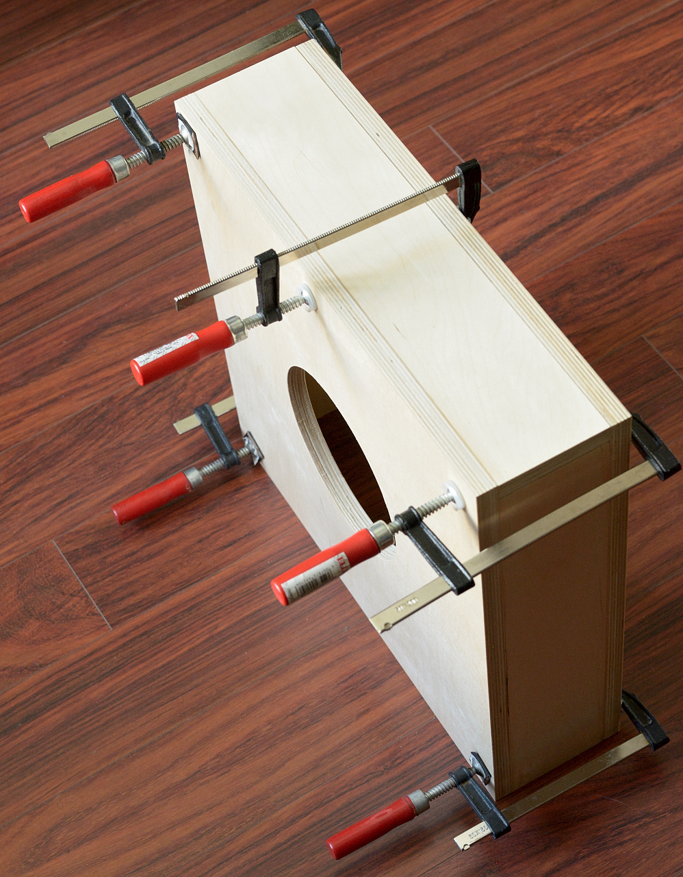

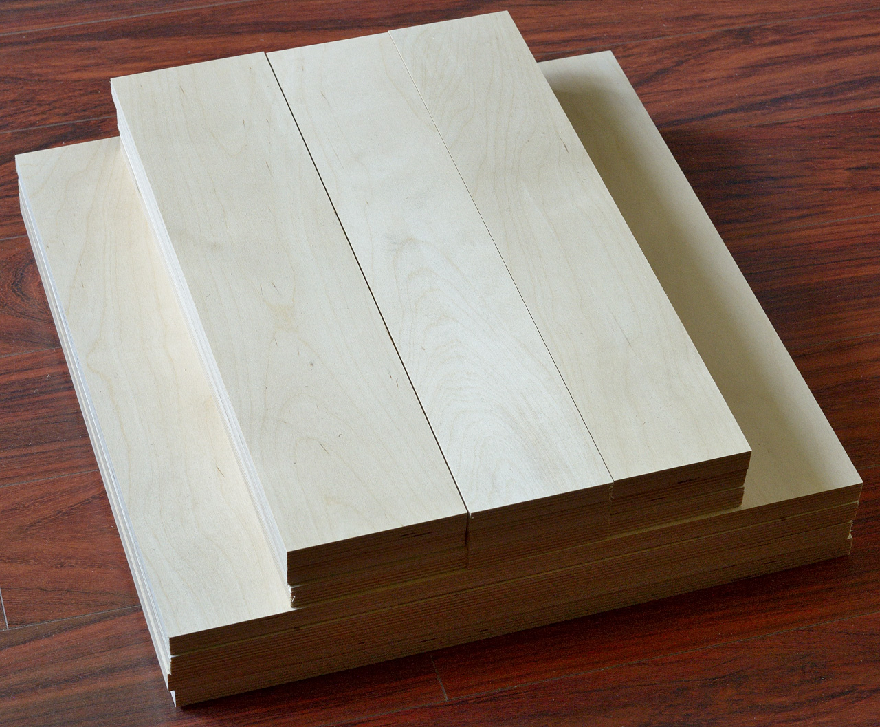

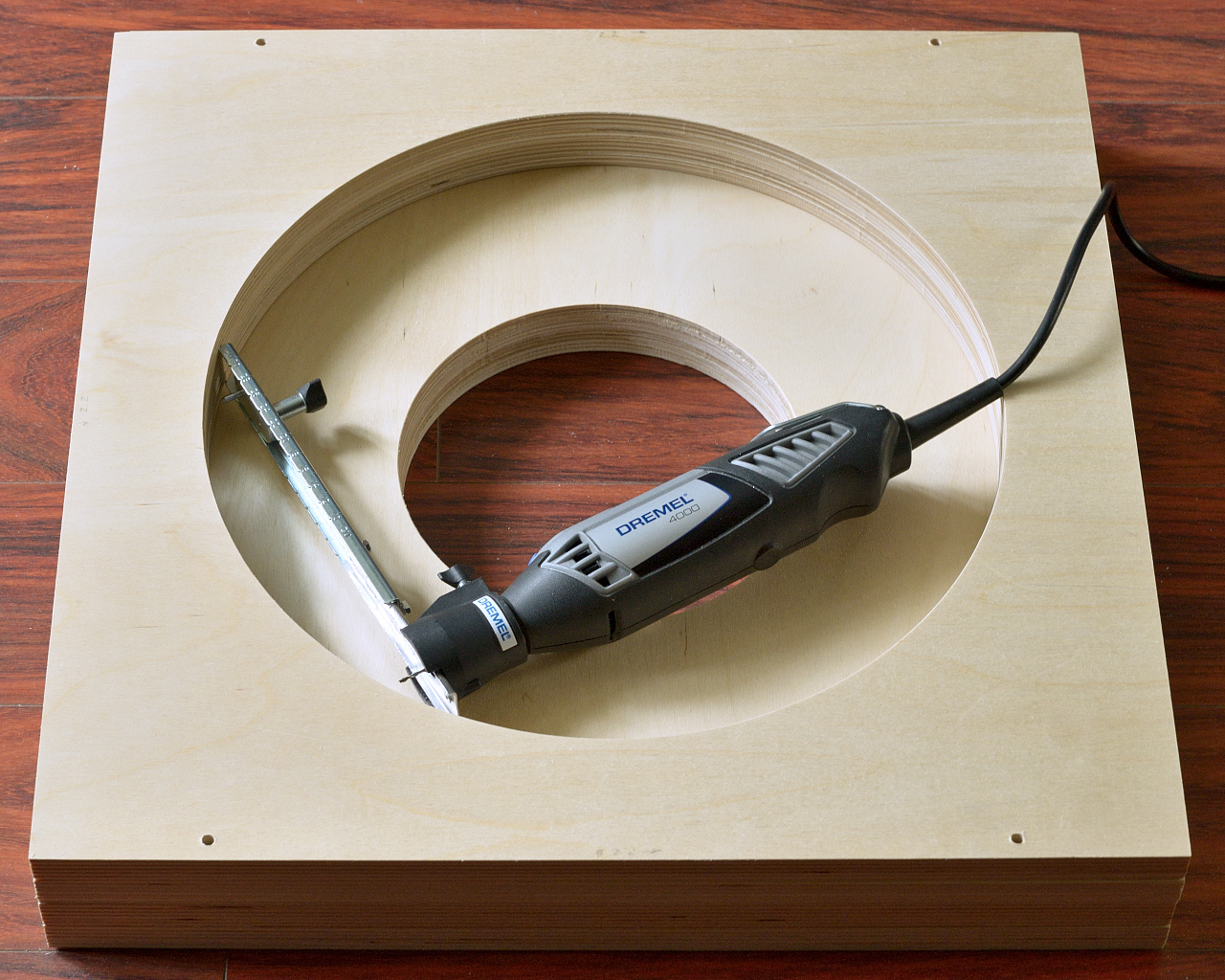

    Мой процесс сборки:

    Фанеру сам резал? Очень ровно и точно...
    Я пока делаю макет, Если получится, тоже фанеру буду пилить...

    Фанеру помоему в Леруа режут... , а точно в оби, я в Оби на варшавке резал. 1т.р. цена вопроса. (лист 1,5х1,5 м.)

    Цитата Сообщение от Bedwere Посмотреть сообщение
    Мой процесс сборки
    Класс! Аккуратно, без сучка и задоринки!
