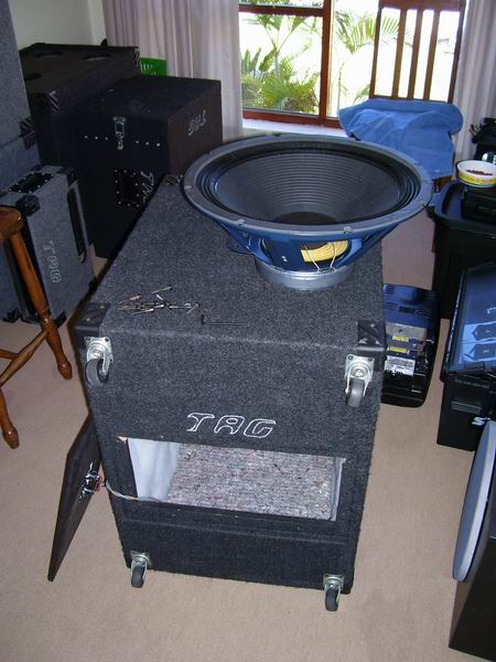

    Да я бы с удовольствием послушал,только негде.Я просто уже незнаю как быть.послушал одного народного умельца,купил у него пару ALPHARD HW1500,теперь незнаю куда их деть,не играют они как сабы,ну покрайней мере пока,а там посмотрим.Я конечно понимаю что не стоит сравнивать их с тем что сдесь обсуждают,просто мне нужна проверенная конструкция,которая будет прилично давить и в помещении и на небольшой открытой площадке.Основное использование это для дискотеки,и самое главное чтоб не слишком дорого.
  7. #526
    09.01.2006
    Кременчуг
    594
    По умолчанию Re: Рупорный саб для дискотек
    Lands, как вариант спихнуть HW1500 и купить нормальные дины там цены прям с завода изготовителя...у них давно скупляюсь и фарнитура к колонкам там продаеться недорого http://www.grandmusic.in.ua/dinamik.html из пятнариков советую настоятельно купить А1545 !!! фи 100 литров классно и бассито играют 42гц по -3 дб и задержка низкая на 40 гц всего 11мс и цена просто сказка 500 грн учтите там 4 дюймовая катушка...качество на высоте делал знаю. Доставка Автолюксом.

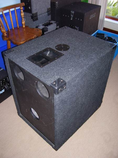

    Как самый не дорогой Нажмите на изображение для увеличения.
    Вот такой получается

    Tania, там просто круглые отверстия, без всяких труб?

    Да, труб вообще нет. Поэтому все просто и в сборке дешево.

    Прикольные ящики,но заметьте там стоит 18я бошка,и плюс ко всему
    по -3дБ у этой конструкции 54 Гц,слабовато наверное будет.Во вторых,их надо 4 штуки,а это в 2 раза больше работы и затрат.И самый главный аргумент это то что я незнаю где я могу заказать эти динамики,и цена одного будет точно поболее чем 500 грн.
  19. #538
    09.01.2006
    Кременчуг
    594
    Lands, 4 штуки надо чтобы объеденить в массив и оно будет ниже играть, там получалось врайоне 45гц по -3дб. МАГ М1881 идеально подходит туда, моделировал проверял....лично себе на них будут клепать.
    Вообщем делайте обычные ФИ на А1545 и будет счастье!!!
