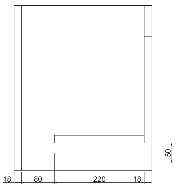

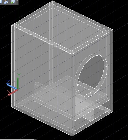

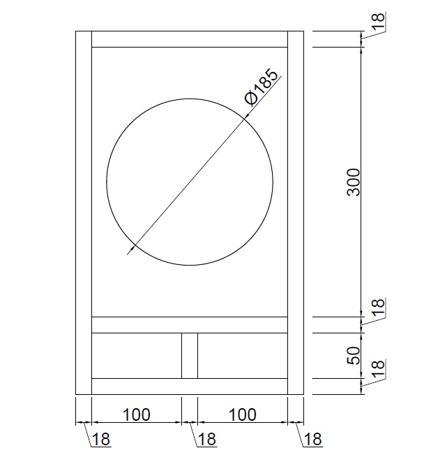

    короче прикинул вот так...15.5 литров чистого объема..1.5 литра про запас оставил..если вдруг понадобится...распорки не стал делать на черновом ящике...да и ящик маленький..
    Есть один момент, который бы хотел уяснить ...перегородку, которая делит порты...ее до задней стенки тянуть...или укоротить ...?...просто не знаю я как там порты взаимодействовать будут...

  4. #523
    Был...
    09.06.2010
    г.Брянск
    3,741
    По умолчанию Re: Начальный АС
    Цитата Сообщение от morrice Посмотреть сообщение
    или укоротить
    Укоротить

  6. #525
    Был...
    09.06.2010
    г.Брянск
    3,741
    откуда знаешь?
    Это знают все!
    Меня другое смущает, не мало ли 8 см до начала порта от стенки,,,

  7. #526
    16.07.2012
    Россия, Липецк
    34
    541
    Это знают все!
    с трубой вроде должен оставаться еще диаметр трубы до стенки...а здесь...не знаю...
    А да...будет не 8 см а 10...я же длину порта неправильно сделал...
    Последний раз редактировалось morrice; 28.05.2015 в 11:02.
