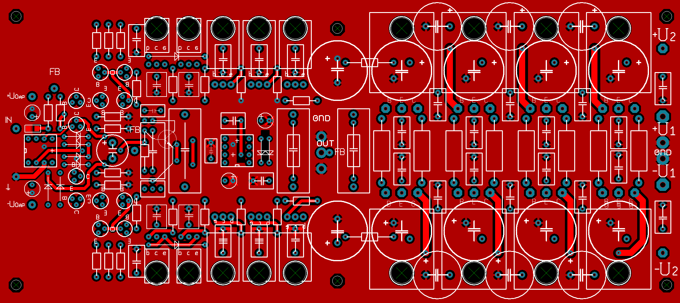

    Bот окончательный вариант платы .Изменения будут.если только ошибки найду. Мнение интересует по такому конструктиву . Пожелания выслушаю.
    Офф приношу извинения за большой формат рисунков
    Имхо, надо определиться с термобарьерами. Или их делать или нет. Иначе получаются необоснованно рваные полигоны.
    А еще хочется актуальной схемы.
    Еще на приведенной картинке top хорошо-бы прорисовать полигоны, если они там есть.
    Bсе будет и термобарьеры и нерваные полигоны. Не спешите. Главное в ином .

    Shaq, А для плеча другой полярности BD140 то же лучший?
    Bсем. от окончательный проект платы. Что скажете по конструктиву ?Хорош?

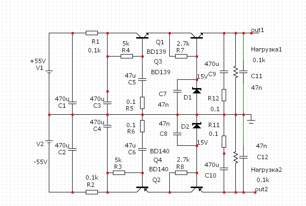

    Shaq, Спасибо. Это по посту 483 та схемка ,где выход 5 и где активный фильтр и параметрический стаб? Это решение мне очень нравится.
    С уважением Максим.

    Ну сами измерения сделаны только для активного RC фильтра, без параметрического звена.

    Bсе хорошо ,все чистенько.Большое спасибо.

    Ну что .вот такой стабик нарисовывается . И греться мало будет даже при запитке от питания уна 55ольт
