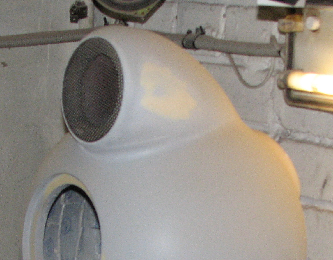

    ИМХО, пена, даже "утрамбованная", будет слишком легкая для такого монументального девайса, да и сцепление с ребрами каркаса вызывает большие сомнения!
    Я же говорю пена нужна для изготовления формы - остальное стеклоткань + смола.
    Подобным способом делал корпус под ВЧ.
    Тогда я недопонял сначала...
    Ваша конструкция на миниатюре выглядит офигенно! Я так понимаю, что весь корпус делался по этой технологии с пеной и стеклотканью? Ещё вопрос - пену потом выбираете, или оставляете как часть корпуса?
    В моей конструкции для СЧ использовался пенопласт который был удален из конструкции за ненадобностью ,а в ВЧ использовал пену она осталась под слоями стеклоткани.

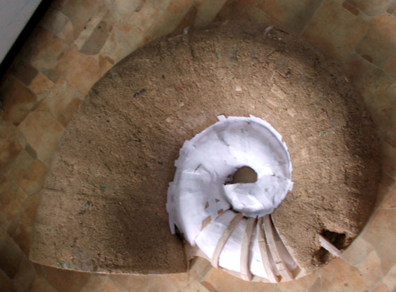

    Долго бездействовал...(мама в гости приезжала)....потом работа срочная была... Два дня как опять принялся за улитку... Закончил заполнение корпусов наполнителем ПВА-опилки. Сейчас 4 половинки на просушке. Погоды никакие...потому для ускорения процесса сушу обогревателем. Двух дней должно хватить...
    Далее буду обрабатывать поверхности изнутри (уберу явные неровности и обклею оголившиеся места бумагой...потому как в будущем придется не раз залезать вовнутрь в экспериментах с наполнителем.).
    Фотки полуфабрикатов выложу завтра...
    Процесс возобновился...одним словом...
    Добавлено через 10 часов 48 минут
    Пара фоток....
    Две половинки рядом....обогреватель дует горячим воздухом на только что обмазанную изнутри(!) наполнителем внутреннюю спираль улитки...
    Одиночная фотка... - так выглядит снаружи внутренняя спираль улитки... Делал ее из обычной писчей бумаги...
    Осталось совсем чуть-чуть доделать...
    Перед склейкой половинок нужно решить вопрос с внутренним заполнением.
    Улитка поделена на две части...под НЧ и СЧ. Тут свои плюсы-минусы....
    Из плюсов - есть возможность играться с наполнением по всей длине лабиринта....не считая самих концов (куполов) этих двух отсеков... Туда надо перед склейкой половинок заложить наполнитель...и поменять там что-либо в дальнейшем не получится...
    Из сподручного есть овечья шкура...вроде бы натуральная....шерсть тонкая...пушистая...прямые волокна...
    Если порезать ее ...скрутить....максимально плотно сжать и впихнуть в купола НЧ и СЧ... Так годится?....или что другое туда?

    По поводу заполнения я бы не торопился. Сначала бы закончил корпус (без отделочных работ) . Потом поставил бы головы и снял АЧХ может заполнение и не нужно будет. У себя буду делать именно так .
    А то что продолжаете это хорошо . Очень интересен конечный результат.
    Я не про заполнение по длине труб...а только про купол. По идее(!) его обязательно нужно забить чем-то...
    По идее(!) . Допустим мы имеем провал на частотке в районе 1кГц, заполнением мы его делаем еще больше. Что мешает послушать без а потом с заполнением. Вы уверены что весь остальной тракт имеет ровную АЧХ?
    скрутить на винтах половинки и так прослушивать (снимать АЧХ и т.д.) не получится...потому что имеет место некоторая деформация половинок....т.е. будут щели..
    только клеить!
    после поклейки никто и никак не дотянется до купола....
    так что...выбора нет.. - надо сразу разобраться с этим моментом.
    только клеить!
    Загерметизируйте все щели любым герметиком (пластилин, силикон,акрил и т.п. Лучше гемор сейчас чем безвыходность потом.
