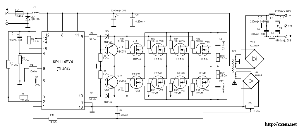

    Вот я делал по этой схеме,ниже цитата,от автора:
    ________________________
    трансформатор преобразователя намотан на ферритовом кольце размером К45Х28Х16 (немного маловато, но другого под рукой не оказалось). Первичная обмотка намотана "косой" из 8-ми проводов диаметром 1,2 мм (6,5 витков), вторичная (для стабилизации выходного напряжения 10 витков), вторична на питание усилителя намотана "косой" из 4-х проводов диаметром 1 мм, (количество витков перед этим нужно подобрать, в моем случае 55 витков). После намотки каждая "коса" разделяется на две части и начало одной половины обмотки соединяется с концом другой (будьте внимательней, обмотки при подключении должны быть намотаны в одну и туже сторону, а не как ни на оборот, а то не заработает)
    _________________________
    Сейчас я сделал на таком же кольце,только первичка 5 витков,транзисторы стали грется меньше,точнее на это у них уходит больше времени чем раньше,но ещё греются резисторы R18 и R22 не очень сильно но достаточно горячие,при работе на мостовой усилитель на ТДА7294 по одному транзистору в плече БП совершенно не греются и ток потребления от аккума 2А при максимальной громкости,а вот на нагрузку усилитель ускова(по два транзистора в плече КТ825,827) ток потребления 4,5А и транзисторы в БП нагреваются медленно но верно,наверно потому что по одному стоит.Пришол к варианту что лучше делать для саба усил на микросхемах ТДА7293 в мостовом включении +2 в паралель,скажите возможно ли 4-мя такими микросхемами раскачать динамик 300ГДН?И почему могут грется резисторы R18>22?

    FanAudio, частота ваша =.55/(RC)=22.9кгц, маловато это, замените 2400пф на 1000пф и 4 витка (лучше косами из .5-.7мм штуки 32 возьмите) на 45х28х16 ок. Вообще видно что вы тоже не читали эту ветку, как aknodik и многие другие, значит вам и помощь не так нужна, если почитать лень.

    FanAudio, пасколька афтар пользует мифическое понятие "полвитка" (во глубине этой ветки уже была ржачка про это), то к рекомендациям его лучше подходить творчески. Возможно афтарские 6 и 1/2 витка на К45х28х16 уже и так близко к насыщению, а 5 витков на нём же ещё ближе, отсюда большие выбросы на задних фронтах, нагрев ключей и R18,22. Надо просто посмотреть осциллом ток намагничивания на х.х.. И если что может чуть увеличить частоту.

    Вообще на таком кольце по расчётам около 7 витков выходит,точный расчёт на 45кгц даёт 7,2 витка с учётом потерь.В идеале округляется до 8 и делается перепасчёт ПН,это к вопросу про полвитка,п..ки неуместны А на практике на перерасчёт можно и плюнуть,не киловатты снимаете.

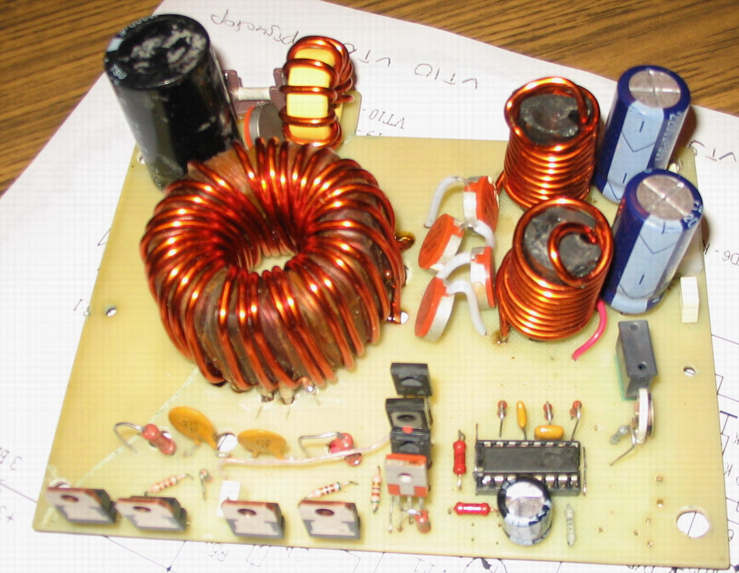

    Частый гость Аватар для sonja
    16.02.2006
    134
    По умолчанию Re: Импульсный преобразователь в авто
    Схемку приводил, вот что получилось:

    sonja, банка 10000мк в одном углу платы, а ключи в другом, некузяво аднака. По схеме - нельзя мелкосхему питать непосредственно от силовой шины напрямую - обидется. И на какой это выходной ток, что таблетки без охладителей?
    Критика принимается. Изначально сделал печатку, только потом мотал трансформатор вот так и вышло. Выходное напряжение регулируется в пределах 35-45 В, ток 4А.

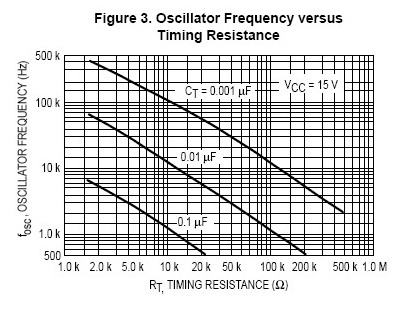

    Спасибо большое за помощь всем,вобщем окончательный вариант буду делать так:на кольце 45х28х16 4 витка первички и конденсатор 2400пф заменю на 1000пф.Всё? Так будет правильно??Больше ничего менять не надо,поправьте меня плз если что не так.
  12. #531
    СамоПисец Аватар для kaskod
    15.12.2004
    VILNUS
    2,170
    Цитата Сообщение от FanAudio
    заменю на 1000пф.
    Это не всё ,какую частоту преобразования хочешь?ПРИ 1000p см вкладку 4витка это район 80кгц.Вот и думай Потом неговори что ключи греются,Возми вместо Rt потенц и по форме тока и по току ХХ накрути частоту под свой транс.Так проще

    FanAudio, вот ничего не перематывая, замените 2400пф на 1000пф и будет у вас 55кгц (смотрите на tl494.jpg выше), не так и много, никто не перегреется.
    А это зачем?после числа 6-8 дальнейшее увеличение гемороя ни к чему не ведёт.
    Дело было так: исходные 8шт по 1.2мм это 8*(1.2/2)^2*pi=9mm^2 => 9mm^2/.196=46шт по .5мм, или 23шт по .7мм, если брать среднее значение- .6мм то их нужно 32шт. И лысый опять прав, кроме того, что такие "мягкие" косы позволяют напихать в окно больше меди, ещё и скин потери на ~20% меньше на 50кгц, так что 1/5 от 46 или 32 или 23 можно убрать. Вобщем выгод навалом.
    А откуда вы 6-8 взяли?
    Последний раз редактировалось IVX; 09.03.2006 в 21:00.

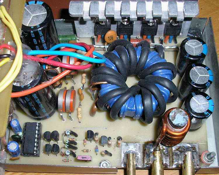

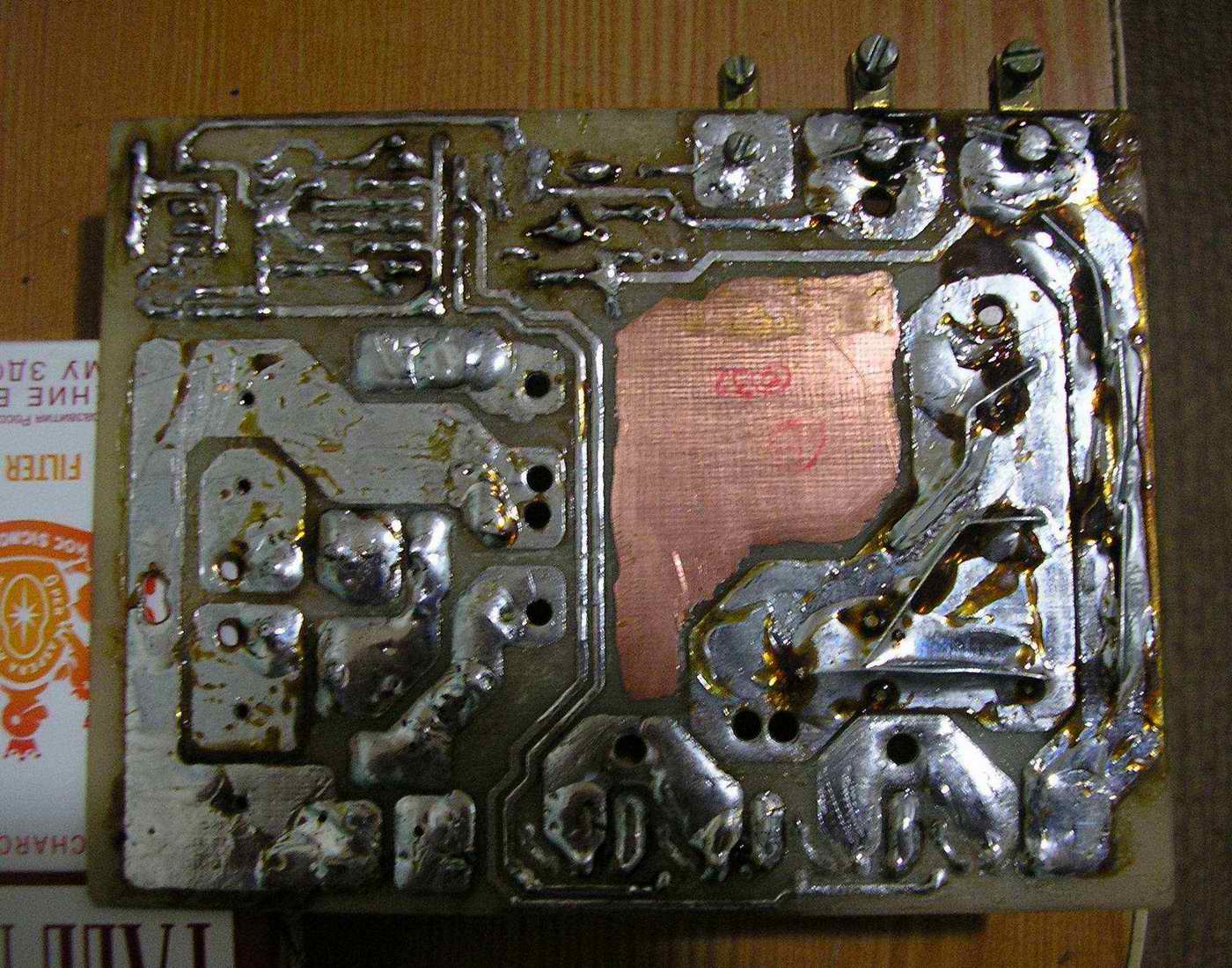

    Новичок Аватар для avh76
    16.02.2006
    7
    Привет всем
    [ADDED=avh76]1142002586[/ADDED]
    еще раз...
    https://forum.vegalab.ru/attachment....tid=9225&stc=1
    https://forum.vegalab.ru/attachment....28&stc=1<br />
ID:	9225   Нажмите на изображение для увеличения.
    Последний раз редактировалось avh76; 10.03.2006 в 19:04.
  16. #535
    Регистрация не подтверждена Аватар для TDA
    30.10.2004
    Люберцы
    1,190
    avh76, Выглядит конечно мощно но почему так далеко расположена микруха от полевиков, этож какие там контуры получились...
  17. #536

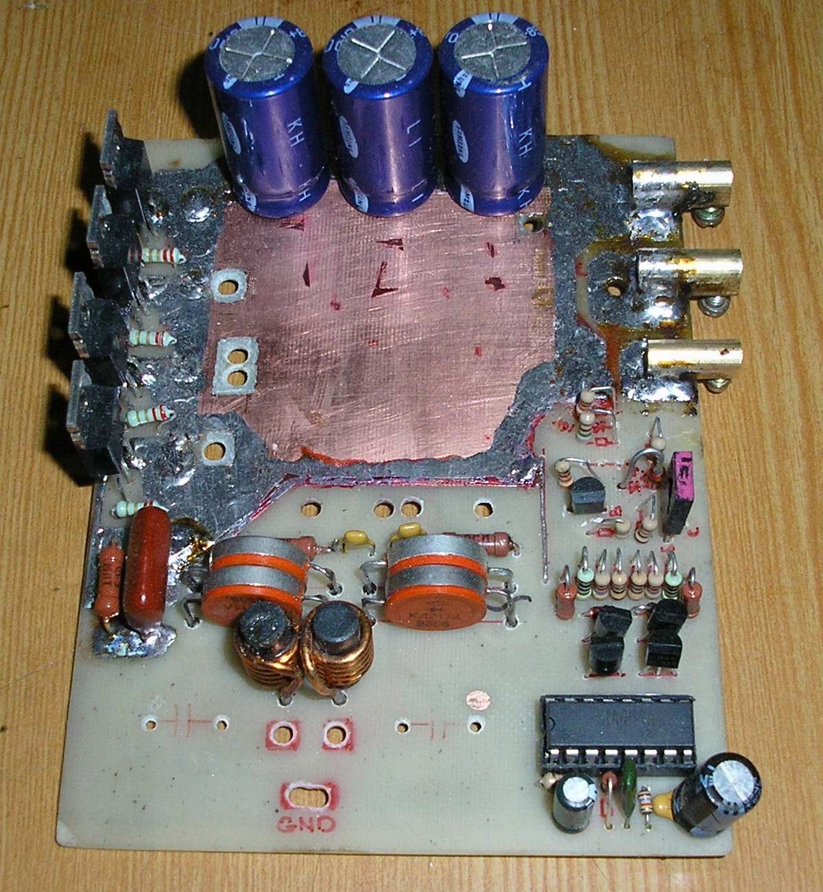

    16.02.2006
    7
    Вот такой же, но в строю. Работает на STK4231 (фронт), а этот будет на Ускова
    https://forum.vegalab.ru/attachment....tid=9229&stc=1
Название:	В строю....jpg
  18. #537
    27.02.2005
    село Самбек
    2,080
    avh76, и снаббер по первичке подозрительно чахленький.
    А управление сделать уже отдельной платкой и поставить вертикально перед мордой лица ключей. Может и не очень удобно, но очень логично.
    Вообще у этих пушпулов для карзвука силовые части ведь практически одинаковые, отличия в основном по мелочи в управлении. Чего мусолить одно и то же, сделал бы кто толковую печать для силы одну на всех, а с мелкой платкой управления уже каждый по-своему резвись как хочешь.
    16.02.2006
    7
    1.Чахлый ни чахлый, но совершенно не греется, и вроде со своей ф-цией справляется, т.к. STK не сильно любит выбросы, а пока живет
  20. #539
