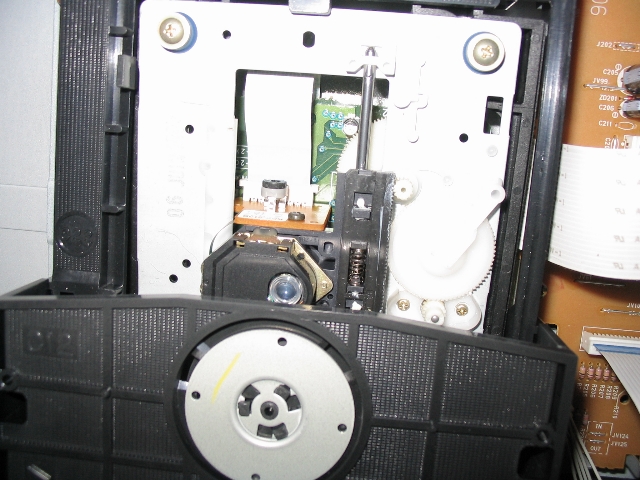

    Частый гость Аватар для POSUA
    11.12.2005
    UA
    165
    По умолчанию Re: CD Плееры.
    Вот еще фотки DENON DCD-635

  6. #526
    Частый гость Аватар для Ловкий
    23.01.2004
    427

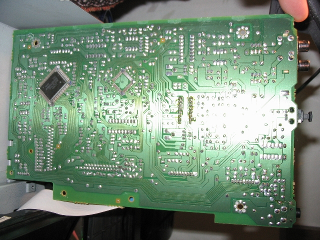

    Цитата Сообщение от POSUA
    Со стороны печатки стоит только одна микруха с названием DENON HD6433724E64F правда место есть еще под одну но ее там нет
    Эта микросхема HD6433724E64F - процессор управления, ну там кнопки, дисплей, ДУ и т.п. Ты его не трожь
    По идее должен быть сервопроцессор типа MN662720 (он стоит перед SM58xx) - вот там и есть LRCK, SRDATA и BCK. На память не помню, какие ноги. Дома есть таблица назначений выводов этого сервопроца. Если кому интересно - могу выложить или отправить скан.
    ((На фотках ее не нашел... странно, откуда тогда ЦФ берет данные??? неужто HD6433724E64F справляется со всем? ))
    Повторюсь
    Со стороны печатки стоит только одна микруха с названием DENON HD6433724E64F правда место есть еще под одну но ее там нет (на фото видно). Скорей всего там должен был стоять этот сервопроцесор.
    Сверху были замечены м/с SM5841BP кварц на 16,9344 ну и конечно PCM61P (KOREA) не забыли поставить
    С какой из них берется I2S и что это за микросхемы?
    POSUA,
    SM5841 -цифровой фильтр. Ему на вход как раз I2S с декодера (cервопроцессора) и приходит.

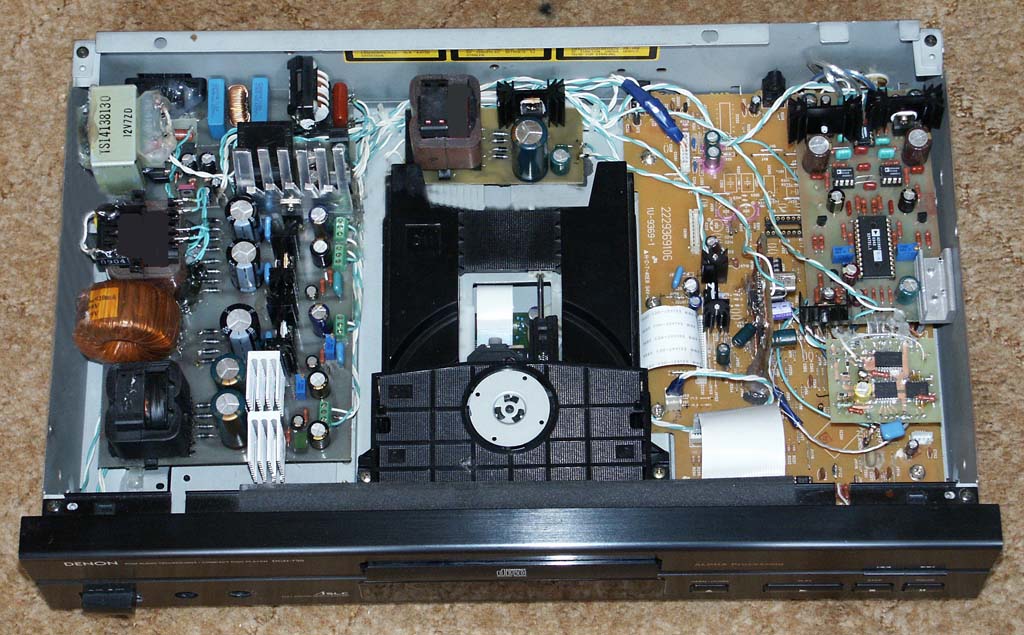

    Свой я довел до такого состояния, и некоторое время использовал как контрольный.Но это было 3 года назад.Скажу лишь одно – корейские PCM1702 звучать не будут НИКОГДА. А из Denon ,за разумные деньги, лучше всех звучит DCD-1520.

  17. #537
    Старый знакомый Аватар для Jazzer
    22.04.2005
    Volgograd city
    776
    AXE, разъясните плиз, на фото - у задней стенки, между синим и красным конд., - секционированная катушка. Это помехоудавитель по сетевому? Можно параметрами поделиться?
    Спасибо!
    Да хорошо Вы по нем прошлись жывого места не осталось
    У меня стоят не PCM1702 а PCM61Р правда тоже корейские
    менять их наверное не буду. Максимум, что хотелось переделать это аналоговый выход, да вот схему найти не могу придется методом научного тыка . Также хочу разделить питание.
    До весны собираю информацыю (так как делаю все на балконе), если поделитесь своимы наработкамы буду благодарен.
    Совершенно верно. Там двойная фильтрация, ее значение трудно переоценить. Параметры не помню. Мотай на феррите витков по 50-60 - не ошибешься.
    Они не лучше.Попробуй доставить в свободные места ОУ. Плата-то универсальная. Правда питание +_5 вольт. Можно поставить сдвоенные AD8056. Вообще, при 5-ти вольтовом питание, лучшим ОУ в качестве I/U я считаю OPA655.
