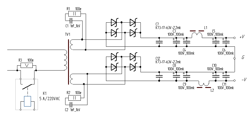

    Там остаётся проблема, как ограничить при пуске ток заряда банок в питании усилителя, там ведь ёмкости от десятков тысяч мкФ и более. Дополнить надо схему, например таймером 555, реле и балластным резистором. Резистор послед. с первичкой, н.р. контакты реле параллельно ему, и через 3-5 сек после пуска включать реле таймером. Это например.
