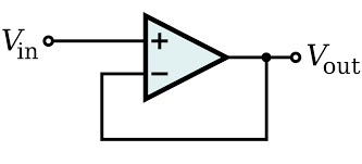

    Не знаю, что в Вашем понимании «буфер».
    То же, что и для всех:
    Тогда что такое BUF634, HA5002, LH0033/63?
    Ну, это не совсем так (насчет "для всех"), поскольку нарисован наихудший вариант буфера с единичным усилением.
    Что впрочем, зависит от ОУ, с некоторыми пройдет и такое.
    Изначально разговор шёл про буфер на ОУ, где якобы не слышно разницы между 5532 и 827

    scsml, Вы нарисовали не буфер. Сейчас Вы нарисовали просто ОУ в неинвертирующем включении с единичным усилением. Не знаю, отдаете ли Вы отчет себе в том, что это одна из самых неудобных для ОУ схем включения.
