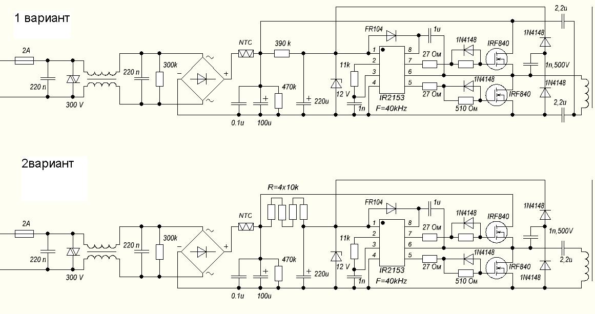

    тоесть если посмотреть на схему которую выкладывал Адександр то вы как раз и говрите про эти 2 варианта:
    только тут 2 кондера по 2.2мкф
    и первый вариант является предпочтительней как я понял!?
    и еще, а кондеры которые 1 мкф на 400 вольт, подойдут ли наши к73-17?
    и какая мощьность может быть снята в таком случае?(при 2кондерах по 1мкф)

    второй вариант нам не подходит. я его тоже недавно критиковал. там первичка подключена прямо к общему проводу, без делителя.
    чем больше нужна мощность, тем больше нужна емкость и в выпрямителе и в делителе.
    к73-17 подойдут, я их тоже ставлю.
    делитель при 2кондерах по 1мкф - примерно 300 Ватт.

    Про обсуждение вариантов - уже было. При таких мощностях оба варианта практически равнозначны.
    Про емкость пленочников - все правильно. В схеме с двумя пленочними конденсаторами (вар 1) их емкость должна быть в два раза меньше, чем в варианте 2.
    Не надо забывать про емкость электролита. Она, на практике, выбирается из расчета 1 мкф на 1 Вт. На 200 Вт - 220 мкф.
    Без принудительного охлаждения из комповского трансформатора больше 200 вт взять трудновато.

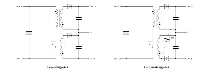

    Цитата Сообщение от xaker Посмотреть сообщение
    Здравствуйте, не подскажите как с обратноходового БП снять двухполярное питание, вот набросал схему, незнаю правильно или нет, может можно проще зделать.
    Вот две картинки, как рекомендуется и как нет.
  12. #5371
    Это понятно, вот с дроселями не ясно, их надо два, или один.
  18. #5377

    хакер, дросселей может не быть совсем, как в приведенных картинках. дроссели ставят для дополнительной фильтрации пульсаций напряжения.

    09.06.2010
    157
    Мне нужна фильтрация, как я понял надо ставить два.
  20. #5379
    02.05.2010
    Псков
    74
    3,292
    два выпрямителя - два дросселя. что тут может быть не понятного?
