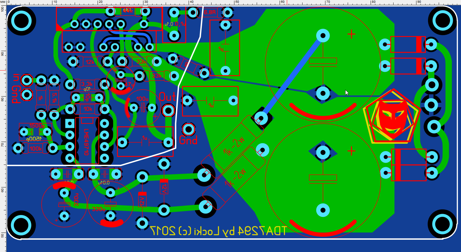

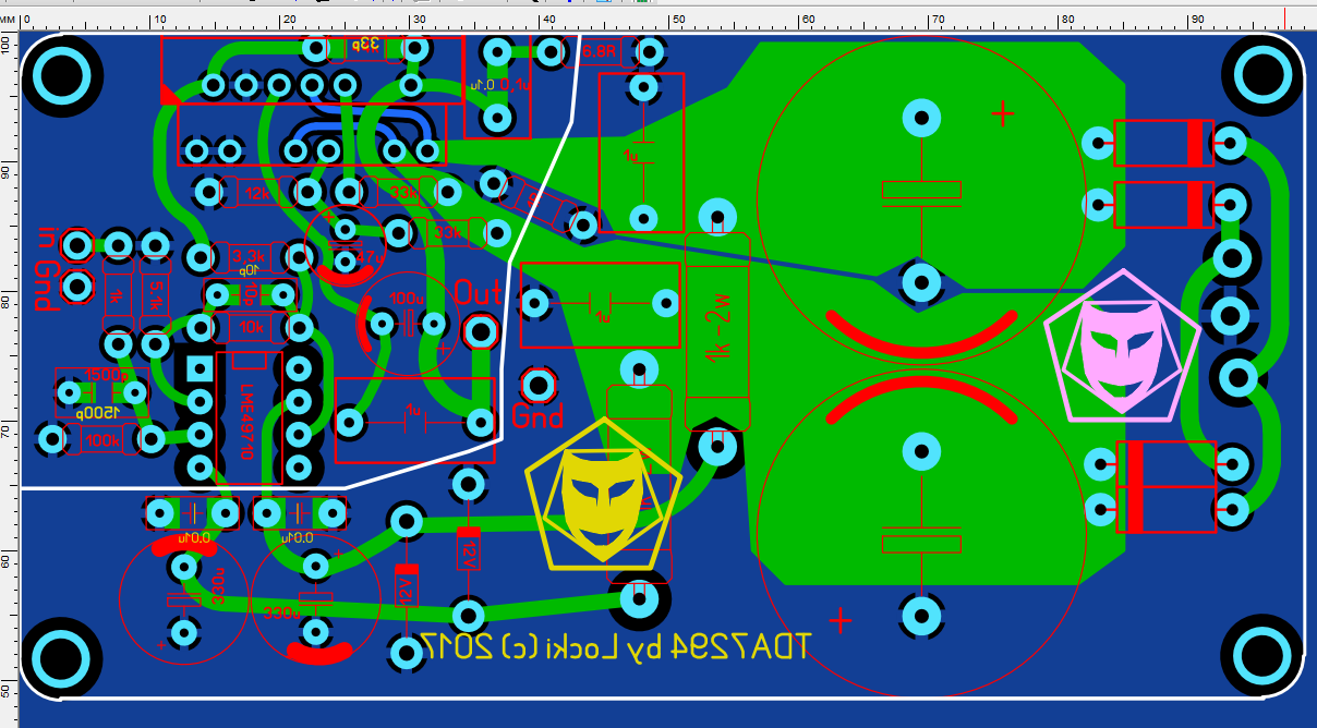

    Крутил-вертел, к такому пришел:

    А куда лишние ноги у тда подевались?

    mellowman, "откусил" без них удобней разводить было, все равно никуда не подключены .-))

    mellowman, Оставил в итоге один резистор, на 44кОм, так можно? Не обязательно ведь два если между ними на землю не ставить резистор? Нужен ему параллельный конденсатор или тоже убрать?
    Можно конечно, но конденсатор параллельно 44ком будет очень сильно влиять, поэтому его либо убрать, т.к. "обязательной" необходимости в нём нет, либо 44ком || (R-C), либо R1 - (R2||C), а ну или (R1-R2) || (R-C) как больше нравится концептуально/удобнее разводить/покупать и тп.

    mellowman, Хм.. странно. То есть если параллельно 1 резистору, то будет сильно влиять, а если второму из двух последовательных, то нет? А его номинал как то рассчитывается или методом тыка от 33 до 60рf? -))
    Ну потому что 1 из 2х R останется без C. См. в симуляторе, или какой-нибудь умной книжке
    Рассчитывается — в зависимости от задачи, берётся частота методом тыка и c=k*f/R (который 44ком). Там где он не нужен, то 0пф

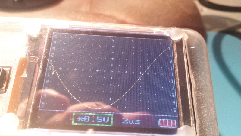

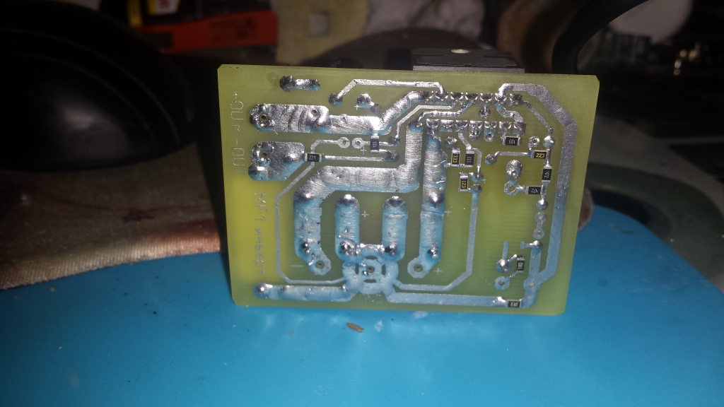

    Добрый день! Помогите, пожалуйста, выловить косяк - на синусе 20к вылезает искажение именно в этом одном месте синусоиды, остальная чистая. Плату делала по мотивам инвертирующей MF1 на smd резисторах и с цепями mute/stb по Аудиокиллеру. Пробовала с деталями по схеме Аудиокиллера, все еще хуже. TDA7293 похожа на оригинал, из старых запасов. Две платы ведут себя одинаково, отмытость не влияет.

    Это точно не особенность осциллографа?

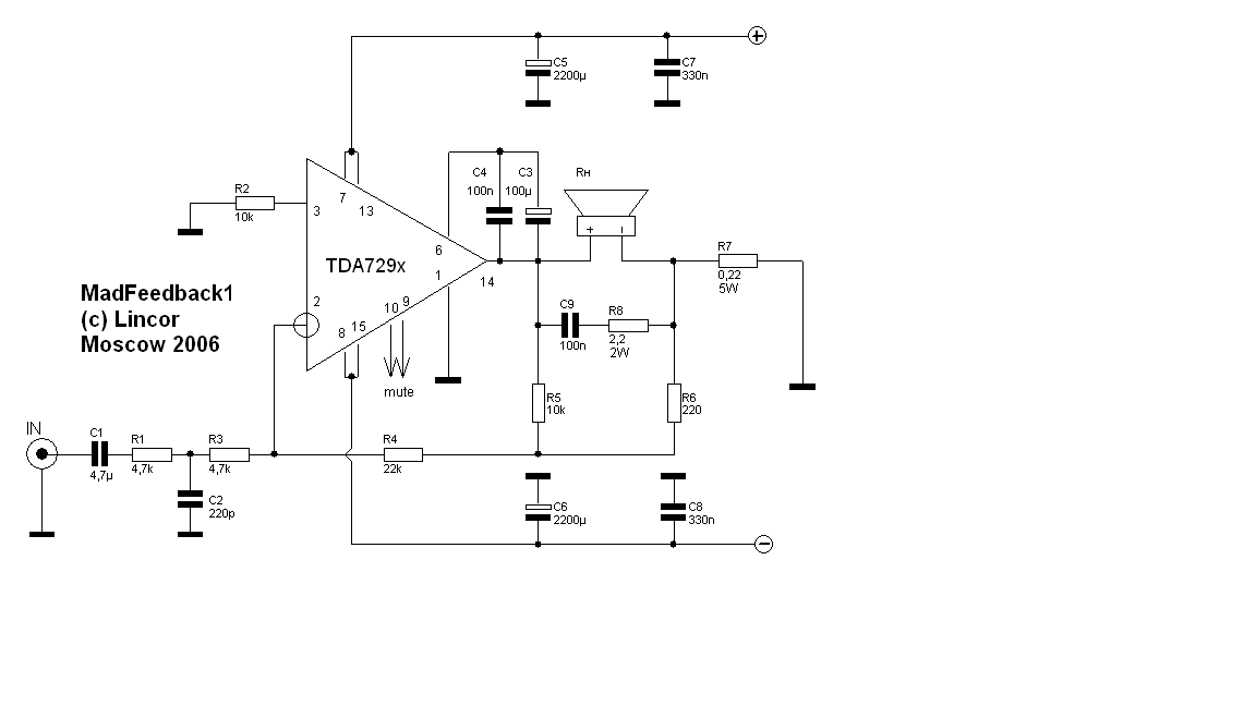

    Ну и схема не помешала бы наверно

    с осциллом все в порядке, как минимум до 700кГц.
    Цепи mute/stb как здесь http://www.electroclub.info/invest/t...iles/schem.gif .
    Питание от +-15 до +-25В на 4 Ом. Емкости достаточны, сигнальные провода в экранах, источник гальванически развязан, между силовой и сигнальной землями 3,3 Ом (закорачивание не влияет)

    Может начать с менее Mad Feedback*а? Кондёрчик 1..10нФ просится параллельно R2, и у 7293 есть отдельная нога для бутстрапа (с3-с4), может в этом дело?
    Цитата Сообщение от Анастасия Посмотреть сообщение
    Они через делитель от питания, там такого шума нет
    Осциллограмма есть?

    А на входе что? Может быть, генератор так работает?

    Спасибки) проблема решилась - взяла другой транс и глюки исчезли) Был ТП-60-16, заменила на какой то тор. Синус чистый.
    Касаемо кондера параллельно R2 - не совсем понятно его назначение, а вот сам резистор вообще можно закоротить, он вроде только облегчает работу входному каскаду.
    По поводу бутстрепной ноги - ее и использую с расчетом на будущее, плата предусматривает оба варианта установки конденсатора.
    А MF нравится небольшим подъемом на ВЧ, оживляет звук немного на моих 4А-32)) Инвертирующая схема Аудиокиллера имеет ровную АЧХ в звуковом диапазоне.
    DmitryU, генератор в норме - выход смартфона и PCM2704 от батарей.
