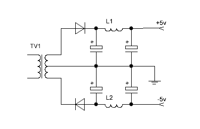

    Здравствуйте, не подскажите как с обратноходового БП снять двухполярное питание, вот набросал схему, незнаю правильно или нет, может можно проще зделать.Нажмите на изображение для увеличения.

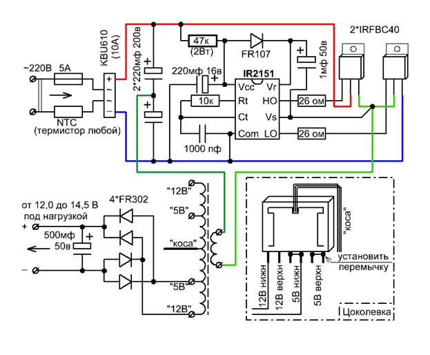

    здравствууйте товарищи попалась на глаза вот такая статья а точнее её кусочек
    ИМПУЛЬСНЫЙ БЛОК ПИТАНИЯ УСИЛИТЕЛЯ
    Характерной чертой этого блока питания является его простота и повторяемость. Схема содержит малое количество компонентов и хорошо себя зарекомендовала на протяжении более двух лет. В качестве импульсного трансформатора используется типовой понижающий трансформатор из компьютерного блока питания.
    Кратко прокомментируем схему.
    На входе стоит NTC термистор (Negative Temperature Coefficient) – полупроводниковый резистор с положительным температурным коэффициентом, который резко увеличивает свое сопротивление, когда превышена некоторая характеристическая температура TRef. Защищает силовые ключи в момент включения на время зарядки конденсаторов.
    Диодный мост на входе для выпрямления сетевого напряжения на ток 10А. Использована диодная сборка типа "вертикалка", но можно использовать диодную сборку типа "табуретка".
    Пара конденсаторов на входе берется из расчета 1 мкф на 1 Вт. В нашем случае конденсаторы "вытянут" нагрузку в 220Вт.
    Гасящее сопротивление в цепи питания драйвера мощностью 2 Вт. Предпочтение отдано отечественным резисторам типа МЛТ-2.
    Драйвер IR2151 – для управления затворами полевых транзисторов, работающих под напряжением до 600В. Возможная замена на IR2152, IR2153. Если в названии есть индекс "D", например IR2153D, то диод FR107 в обвязке драйвера не нужен. Драйвер поочередно открывает затворы полевых транзисторов с частотой, задаваемой элементами на ножках Rt и Ct.
    Полевые транзисторы используются предпочтительно фирмы IR (International Rectifier). Выбирают на напряжение не менее 400В и с минимальным сопротивлением в открытом состоянии. Чем меньше сопротивление, тем меньше нагрев и выше КПД. Можно рекомендовать IRF740, IRF840 и пр. Справочник по полевым транзисторам фирмы IR на русском языке можно скачать здесь. Внимание! Фланцы полевых транзисторов не закорачивать; при монтаже на радиатор использовать изоляционные прокладки и шайбы-втулки.
    Трансформатор типовой понижающий из блока питания компьютера. Как правило, цоколевка соответствует приведенной на схеме. В этой схеме работают и самодельные трансформаторы, намотанные на ферритовых торах. Расчет самодельных трансформаторов ведется на частоту преобразования 100 кГц и половину выпрямленного напряжения (310/2 = 155В).
    Диоды на выходе с временем восстановления не более 100 нс. Этим требованиям отвечают диоды из семейства HER (High Efficiency Rectifier – высоко-эффективные выпрямительные). Не путать с диодами Шоттки.
    Емкость на выходе – буферная емкость. Не следует злоупотреблять и устанавливать емкость более 10000 мкф.

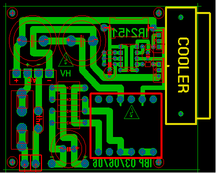

    Далее рисунок печатной платы.
    Практика показала, что в данном приложении не требуется специальной организации обратной связи, индуктивных фильтров по питанию, снабберов и прочих "наворотов", присущих импульсным преобразователям. Так или иначе, в звуке на слух не ощущается типичных дефектов, свойственных "плохому питанию" (фон и посторонние звуки).
    В работе полевые транзисторы не сильно нагреваются. Для них достаточно пассивного охлаждения. Полевые транзисторы фирмы IR очень устойчивы к тепловому разрушению и работают вплоть до температуры 150˚С. Но это не означает, что их следует эксплуатировать в таком критическом режиме. Для таких случаев потребуется организация активного охлаждения, а по-простому, установить вентилятор.

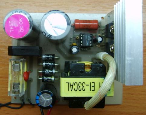

    Далее фотография собранного блока питания.
    Как и любое устройство, этот блок питания требует внимательной и аккуратной сборки, правильной установки полярных элементов и осторожности при работе с сетевым напряжением. После ВЫключения данного блока питания в его цепях не остается опасного напряжения.
    Правильно собранный блок питания не нуждается в настройке и налаживании.
    а теперь собственно вопрос
    первичка транса подключенна один концом к ключам,
    вторым к делителю на кондерах..
    а на схемах, которые есть тут, конец обмотки подключенный к делителю идет не напрямую а через кондер.
    дак кто прав ? и вобще схема работоспособна?

    работоспособна, но имеет недостатки.
    один недостаток ты сам увидел - отсутствие конденсатора.
    да и в тексте статьи полно ошибок.
    ну, а это вообще полный бред.
    Negative - всю жизнь обозначало отрицательный, а не положительный. соответственно, снижает свое сопротивление с ростом температуры. и защищает не силовые ключи в момент включения на время зарядки конденсаторов, а диоды моста.
    диод FR107 имеет время восстановления 500 нс, а FR302 имеет 150 нс. если FR302 в комповых блоках нормально работают выпрямителе, то FR107 слишком медленный в той цепи.
    если заменить диоды, поставить разделительный конденсатор, заменить транзисторы irfbc40 на irf840 или irf740, тогда можно делать.
    в комповых блоках частота преобразования в среднем 33 кГц, про 100 кГц - тоже бред.

    электролиты стоят на 200 Вольт, а выпрямленное напряжение может быть более 300 Вольт.
    вот и представь себе, если в аварийной ситуации через транзистор (допустим, пробило один транзистор) это напряжение приложится только к одному конденсатору... еще и конденсатор отправится на орбиту.
