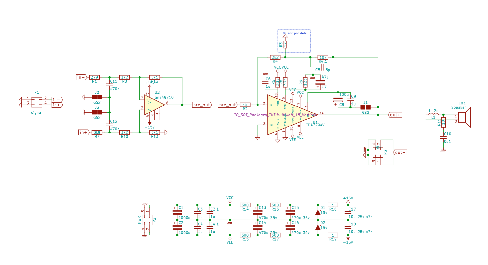

    mellowman,Нет, просто усилитель на ТДА с инвертирующим включением сделать хотел-)) Подправил там выше чуть... Что надо изменить, подскажите, пожалуйста.
    Получше стало, но очень нерационально.
    Во:
    Вложение 296875
    Всё что правее u2 можно брать более менее без изменений (c5 скорее всего можно выбросить, и так по мелочи ). Я уже почти заказал плату, а потом увидел что у U2 +вход и -вход перепутан местами, всё лень перереисовать.

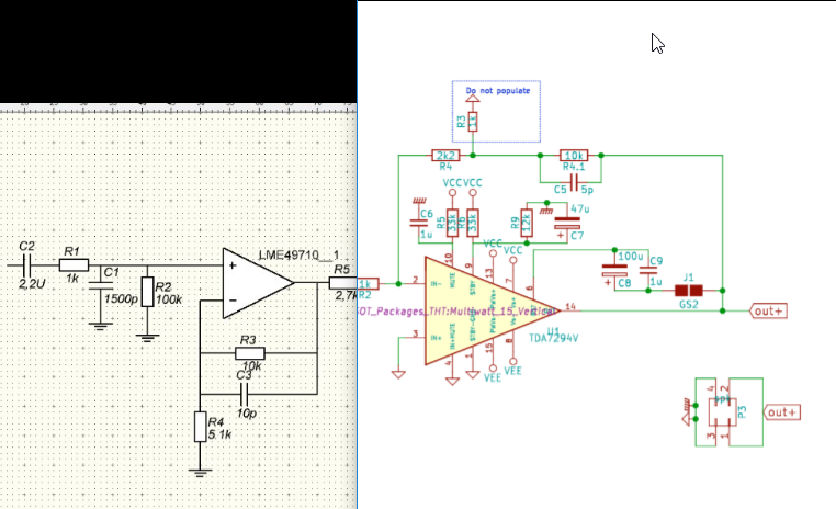

    mellowman, То есть можно взять вашу правую часть и прибавить мою левую? Или как лучше? И чем моя правая хуже вашей? Можно подробней. А в левую Вашу часть ( с оу) что то я вообще не въеду-((
    Типа того можно делать:
    Да, я это и имел ввиду. Соотношение (R4+R4.1)/R2 задаёт усиление. В даташите написано что минимум 26 дб, но если надо меньше, то можно корректировать с помощью C5, и по идее, т.к. это инверт, то мин. усиление должно быть 19. R2*Ку=(R4+R4.1).
    У меня левая часть и R3 — для разных творческих экспериментов Ещё для эксперимента можно землю на 3й ноге TDA подключать через резистор равный R2. И конденсатор параллельно
    Последний раз редактировалось mellowman; 20.12.2017 в 23:09. Причина: исправил формулы

    То есть между правой и левой резистор будет R2=10*(2,2k+10k)=122k??
    и С5 удаляю. И можно разводить, так?
    Упс, наоборот конечно же
    Если с номиналами как у меня на схеме (10к+2к) / 1к = 12 раз.

    то есть можно поставить 500Ом, чтобы было совсем правильно? Ибо 12раз вроде как мало же, нет? Про 20 как минимум выше писалось?
    при этом 500 Ом не будет ли малой нагрузкой для ОУ?
    500 ом для LME будет тяжеловато, лучше 1-2к, особенно если он тоже будет усиливать.
    12х = 21дб, в теории в инверте должно работать, т.к. там noise gain на 6дб больше, как раз получаются нужные 26, 27 даже. Но можно и чуть добавить, если есть сомнения.

    то бишь и (20к+4к)/2к =12 будет еще лучше?
    Если не планируется использовать C5, то R4 и R4.1 проще взять одинаковых номиналов, 20 и 4к — какие-то нестандартные значения, или можно вообще объединить в 1, не ZD-50 всё-таки
    Я устойчивость именно 7293/4 не проверял, пробовал на TDA2050, где тоже заявлено что нужно 26дб, оно работало с 23.5k:2.2k. Причём поразительно хорошо Искажения при питании +-18В, выход +-10В на 8Ω были на уровне возможностей Emu 0404, что-то в районе 0.003% на 1кгц. Без LRC на выходе всегда (даже с резисторами 47k:2.2k) был возбуд, поэтому и для 729x думаю тоже стоит поставить на выходных клеммах.

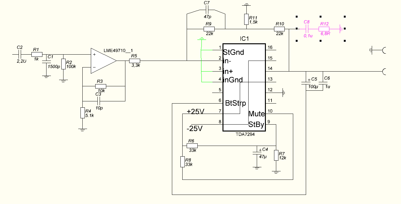

    А вот то, что написано don`t populate, он нужен?
    "Мой князь - Князь Тишины..."

    Ну тогда можно мою первоначальную в такую превратить (она от вашей по сути отличается только тем, что розовым выделено - тоже не знаю, что это и зачем):
    По сути естественно не отличается, только здесь опять усиление раз в 100, из-за R11
    Пусть будет. Вот же я писал про тда2050:

    Какая величина r11 Там должна быть? или вообще его убрать?-))))
    по-разному можно: два резистора вокруг него уменьшать, или r5 (он же r2 на другой схеме) увеличивать, проще всего убрать

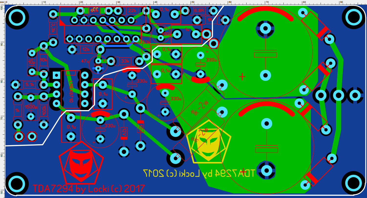

    Теперь это посмотрите, пожалуйста:
    Последний раз редактировалось locki; 10.09.2017 в 22:57.
  21. #5340
    14.04.2009
    рядом с Москвой
    4,446
    По умолчанию Re: УНЧ на TDA7294/93
    Компоновка у меня прям почти такая же В деталях не буду комментировать, т.к. хочу сначала проверить гипотезы экспериментально, и сделать выводы.
