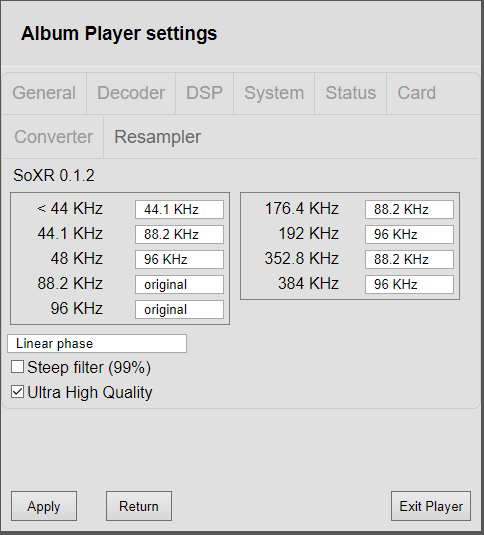

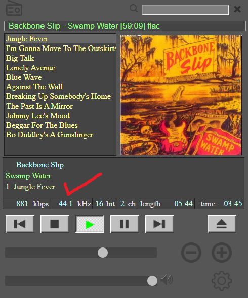

    Я вчера пробовал на тиниап, не играло, вчера сд карты не было, она запорота малинкой была, поэтому тиниап пробовал, сегодня малинку мучаю с yoctoap-rpi4-03, тоже не все гладко, выводит только в нативном сэмпл рэйте, хотя в настройках сокс включен. Может еще где его включить надо? Цап держит 88 и 96, на винде ведь работает.

    Вот я когда нибудь домучаю малинку, засуну ее в корпус с HDD и БП, выведу наружу эзернет и юсб. А как мне потом файлы на диске обновлять? Есть возможность по сети к диску подключится? Заказал под малинку и диск вот такой БП, как думаете, потянет? HDD 3,5 3Тб. 5V 4 китайских Ампера, 12V 1А
    Я думаю, всё работает. Просто в разных системах разные принципы. Плеер для Windows получает информацию о параметрах воспроизведения от модуля вывода и выводит в панели выходную частоту дискретизации. Интерфейс под Linux получает информацию от декодера и выводит в панели частоту исходника. Выходную частоту можно посмотреть на индикаторах тех ЦАПов, у которых она выводится. Или в настройках самого плеера.
