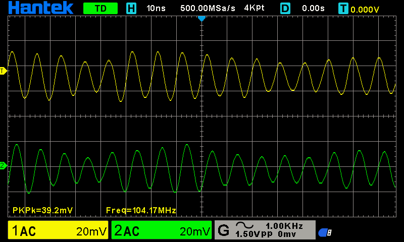

    сказки это, 1м ничего не наловит с приличным кабелем и низким импедансом выхода, а уж баланс, так и вовсе, как в аптеке будет.
    Да, такие вот сказки, это петля 5 см из проводка крокодила щупа осциллоскопа ловит у меня дома.

    понял, петля из проводка полностью эквивалентна качественному кабелю и даже балансному.
    Кабель, даже качественный, ослабляет, но не подавляет ВЧ-помехи. Что там останется, зависит от многих причин, например, от наличия/отсутствия неподалёку передающих антенн и других источников помех. А часть помех тупо распространяется по сети.

    Этот качественный кабель еще и емкости от себя добавит, за счет плотного экранирования.
    Но "серебряной пулей" все равно не станет.
