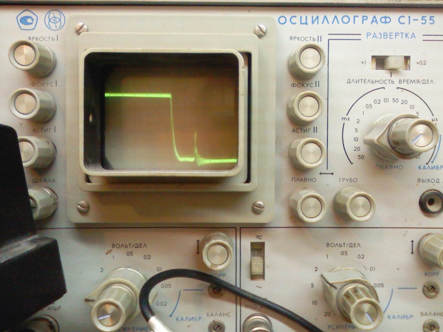

    При 30к и 1н в моей схеме частота по осцилу 26кгц и при нагрузке 850вт от транса тишина и покой хотя по расчету уже 0,22Тл. При изменении частоты до 30кгц (0,19Тл) от транса при той же нагрузке слышны уже странные звуки))) хотя все пишут что для совкового феррита надо рассчитывать не более 0,18Тл. Как это обьяснить? Оставлю наверно 26кгц и 0,22Тл.
    Фото осциллограммы на трансформаторе тока при 50вт
    при нагрузке в 850вт на осциллограмме чтото страшное

    При увеличении частоты и при том же количестве витков напряжение больше просаживается и страшные звуки 50гц от транса еще больше усиливаются! Не знаю как у более опытных товарищей обстоит дело но я глазам и ушам доверяю больше))) такчто оставлю 0,22Тл. Ведь если транс сильно гудит это ведь не показатель его хорошей работы? Феррит у меня 2000нм1

    Похоже вы вошли в режим переключения при нулевом напряжение (ПНН), на пальцах сильно не объяснишь, но в двух словах… в момент закрытия ( к примеру верхнего ключа) энергия накопленная в индуктивности рассеивания трансформатора начинает сбрасываться в противоположный полюс питания через внутренний диод ключа, и в этот момент вы открываете нижний ключ. Осциллограмма тока у вас красивая, и очень похоже на режим с мягким переключением. Вы всё правильно сделали, или угадали… короче повезло вам и по этому вы можете снять 850Вт, если уйти из режима ПНН (повысить частоту) ключики будут работать в жестком режиме переключения ну и транс будет подкорачивается диодами, в общем следствия вы слышите.
    Вот осциллограмма… по серединке ток трансформатора прямоугольник это напряжение в средней точке ключей, с лево на право – ключ открыт потом происходит его закрытие… ямка на осциллограмме это закрытие ключа, эта ямка и есть сброс энергии накопленной в трансформаторе во время импульса, чем больше энергии накоплено в трансформаторе тем глубже будет ямка и если намеренно увеличить количество энергии накопленной в трансформаторе и в момент этой ямки открывать следующий ключ то будем в режиме ПНН, на осциллограмме же показан режим жесткого открытия ключа, у меня на выходе трансформатора стоят медленные диоды видно очень большой коммутационный ток, который греет ключи и диоды.

    В конкретном примере не ямка а бугорок, в низу на осциллограмме.

    uriy. Взглянув на картинку которую выложил serj_ (форма напряжения на трансформаторе тока). С Чего вы дымаете что у него БП работает в режиме ПНН?
