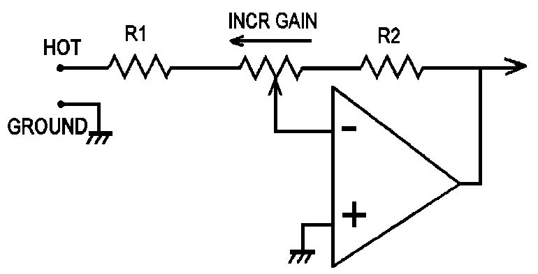

    Мне ни чего не удалось придумать, найти по этому вопросу, пришлось делать буфер для неизменного ку 7293.
    есть решение и без буфера
    Удалось найти только упоминание о таком включении в похожей по смыслу теме https://forum.vegalab.ru/showthread.php?t=13106&page=44 . ....
    ИМХО хорошее схемное решение
    С. Агеев где-то выкладывал схему для LM3886, где на звуковых частотах Ку=2, а дальше — 20 (или сколько надо для устойчивости), ....
    очень логично...
    вот примерно набросал см. вложение, только нужно будет подкорректировать номиналы емкостей С2 и Сх
    С2 выведен на вход, именно так и нужно для инвертов входной конденсатор на самый вход ставить
    С1 значительно уменьшен в номинале без изменения частоты fверх, за счет образованного Т-моста на входе где R1=R2
    R1 и R2 разделены пополам, т.е. R1=R2 , входное сопротивление не меняется от прототипа(меняется незначительно), т.к. сумма R1+R2 равна варианту прототипа
    Регулятор мощности выведен в цепь Т-образной ООС, го характеристика должна быть линейной, если применить логарифмический, то движок к земле надо будет подключить через резистор 1-2кОм и R4 уменьшить до 1 кОма...
    соотношение емкостей С1 и Сх надо будет четко вывести
    Т.е. ИМХО надо пробовать

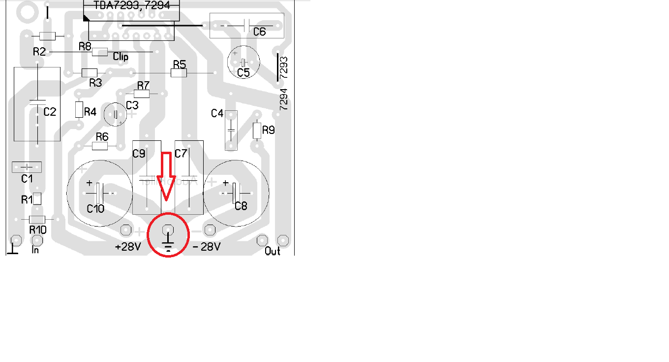

    И еще вопрос, автор внутри корпуса (у меня металлический) советует разводить малосигнальную проводку экранированным проводом, первый раз я не заморачивался и протянул обычным, что был под рукой, не знаю может мне повезло или что, никаких наводок не слышу. Если брать экранированный провод от входящих RCA до входа в унч, экраны куда вешать, на корпус рядом с rca? но тогда лишние точки земляных петель будут? может на землю платы УМЧ их повесить одним концом (оттуда то как раз в одну точку в итоге уходит на блоке питания), Нажмите на изображение для увеличения.
ID:	291383а второй конец экрана не подключать ни куда, так?
    Или вообще экраны не подсоединять, только наверное от них тогда мало толку будет, куда-то помехи же надо сливать
    Последний раз редактировалось Wheelhead; 13.04.2017 в 10:09.

    Цитата Сообщение от Wheelhead Посмотреть сообщение
    и входящее сопротивление подрастет не на много, и ФНЧ будет постоянным и частота среза подходящая - 27 Кгц ? Пройдет такой вариант?
    нет, не подойдет
    С2 надо на вход перебрасывать на самый вход до R1, потому как от небольшого увеличения Rвх в твоем случае "никому ни холодно/ни жарко"..
    второй момент - это цепь R1C1, так входную цепь формируют для неинвертирующего входа, а у тебя инверт, ИМХО логичнее как я нарисовал
    если хочешь срезать до 27кГц, то это ИМХО нужно делать не во входной цепи , т.е. по входу полоса частот должна быть шире, чем коррекция в самом усилителе
    т.е. по входу частоту ниже 40кГц не рекомендую "резать"...
    "единая точка" должна быть не возле блока питания а возле входных цепей, а сам блок питания и выпрямитель и основные конденсаторы фильтра блока питания держать как можно дальше от платы усилителя.
    ИМХО не верно разводить плату блока питания вместе с усилителем - т.е. это в принципе не правильно....
    слуховой аппарат субъективен, это весьма посредственный "прибор" для анализа....
    автор верно советует, ну или как минимум делать витые пары - я, как правило, делаю витые пары, но и экранированными проводами для входных цепей тоже пользуюсь..
    и все-таки возвращаясь к экранированому проводу, кидать его экран на землю унч можно?
    нельзя, надо на самый вход с только одной стороны (со стороны входа), внутри экрана витая пара, ну или хотя бы просто пара....
    Если так делать, то очень внимательно надо проверить на стабильность меандром. А то он может превратиться в синус
    Если брать экранированный провод от входящих RCA до входа в унч, экраны куда вешать, на корпус рядом с rca? но тогда лишние точки земляных петель будут? а второй конец экрана не подключать ни куда, так?
    Да. Только так экран превращается в антенну, если он несколько метров, то не очень хорошо, если маленький и внутри корпуса — ок. Или как у Маньяка: http://www.audiomaniac.narod.ru/roma...manoff-sch.pdf
    Не, там см 20 максимум. Внутри корпуса металлического самого усилка разводка Т.е. экран все-же вешаем рядом на корпус со стороны rca-шников, со стороны входа на платах унч ничего не подсоединяем и изолируем его?
    ---------- Сообщение добавлено 10:57 ---------- Предыдущее сообщение было 10:50 ----------
    Именно такой провод и есть, внутри витая пара, снаружи проводящая оплетка-экран и внешняя изоляция. Значит еще один болт в корпус загоню рядом с входящими rca-шниками и к нему оба экрана от правого и левого входов. А со стороны плат унч заизолирую.

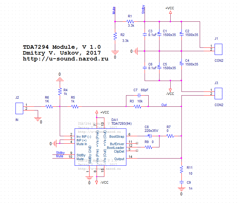

    Все наоборот, на самом деле. Правильно будет ограничить полосу на входе.
  20. #5239
    19.06.2016
    204
    По умолчанию Re: УНЧ на TDA7294/93
    Мне почему-то тоже так кажется, зачем усилитель "кормить" ненужными герцами? но я могу ошибаться конечно

    Вставлю и свои пять копеек.
    Это разрабатывалось совсем недавно для активной колонки (еще в процессе). Так как применяться будут с активным фильтром (буфером), входное сопротивление достаточно низкое, разделительная емкость не предусмотрена (предполагалось ставить на стороне фильтров). Модули собраны, протестированы, играют значительно лучше стандартной схемы включения.
    Измеренный коэффициент гармоник 0.0026%, IMD 0.0079%. Измерения, правда, проводились на макете, плату померить не смог - сгорела звуковая карта
    Для интереса измерял с тем же коэффициентом усиления неинвертирующее включение - коэффициент гармоник получился 0.023% (в девять раз больше!), IMD, соответственно, 0.028%
    На всякий случай, на плате устанавливается или R7 или R9, в зависимости от того, какая микросхема используется. R7 для TDA7294, R9 - TDA7293.
ID:	291392 Нажмите на изображение для увеличения.
