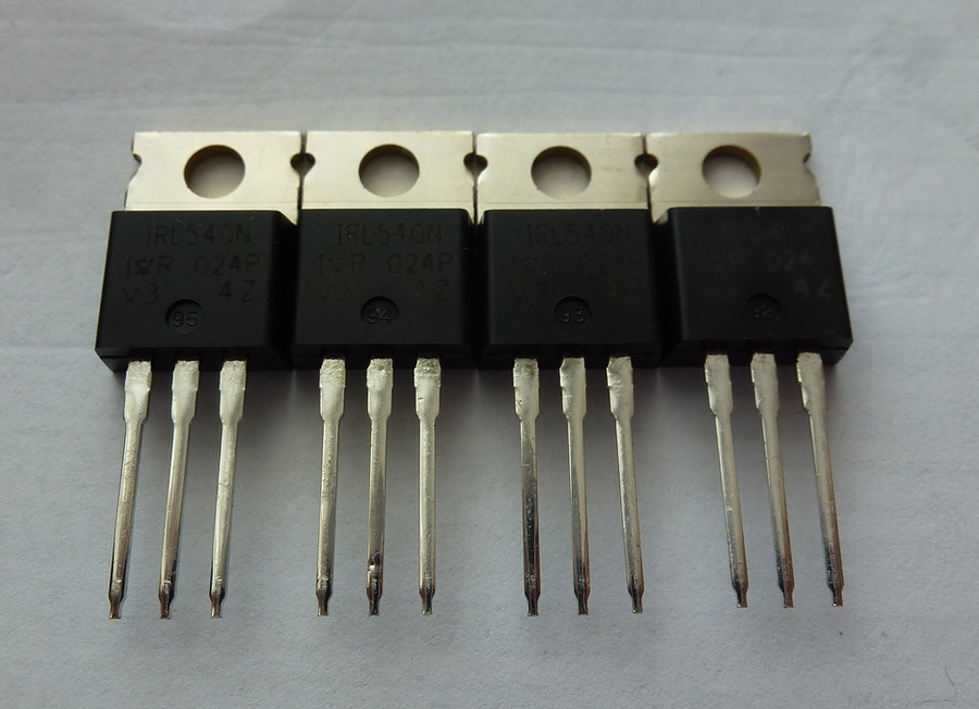

    Они же не совсем идиоты - торговать одним контрафактом. Но критика имеет почву под ногами
    Да походу идиоты совсем,да и я наверное не долеко от них - раз купил там, все таки уб....ны Чип и Дип.
    По вылетали мои красавцы, да и звук портят приличноНажмите на изображение для увеличения.
Название:	07-10-2017 21-53-05.png
    Сейчас стоят оригиналы А.Стрельцов предоставил, нагрузку держат, да и звук ох как на много лучше.

    Что это?, нихрена не видно....
    IRF540N?
    IRF540N?
    Они самые, и все прекрасно видно, да маркировка от руки.
    IRL540N

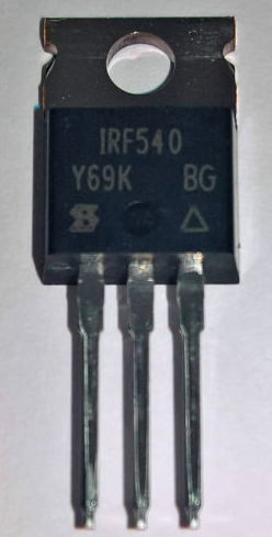

    Найти легко, только оригинал ли...
    Насчет IRF...Похож на оригинал?

    Вполне.
    Sillconix делает.
    Только это не тот же самый IR540 без N, который делала IR (купленная Vishay, так же как и Siliconix собственно). Просто Vishai букаффку N выкинула.
    Достаточно сравнить старый даташит IR-овский на N и без N (которая собственно этот транзи0стор и разработала)

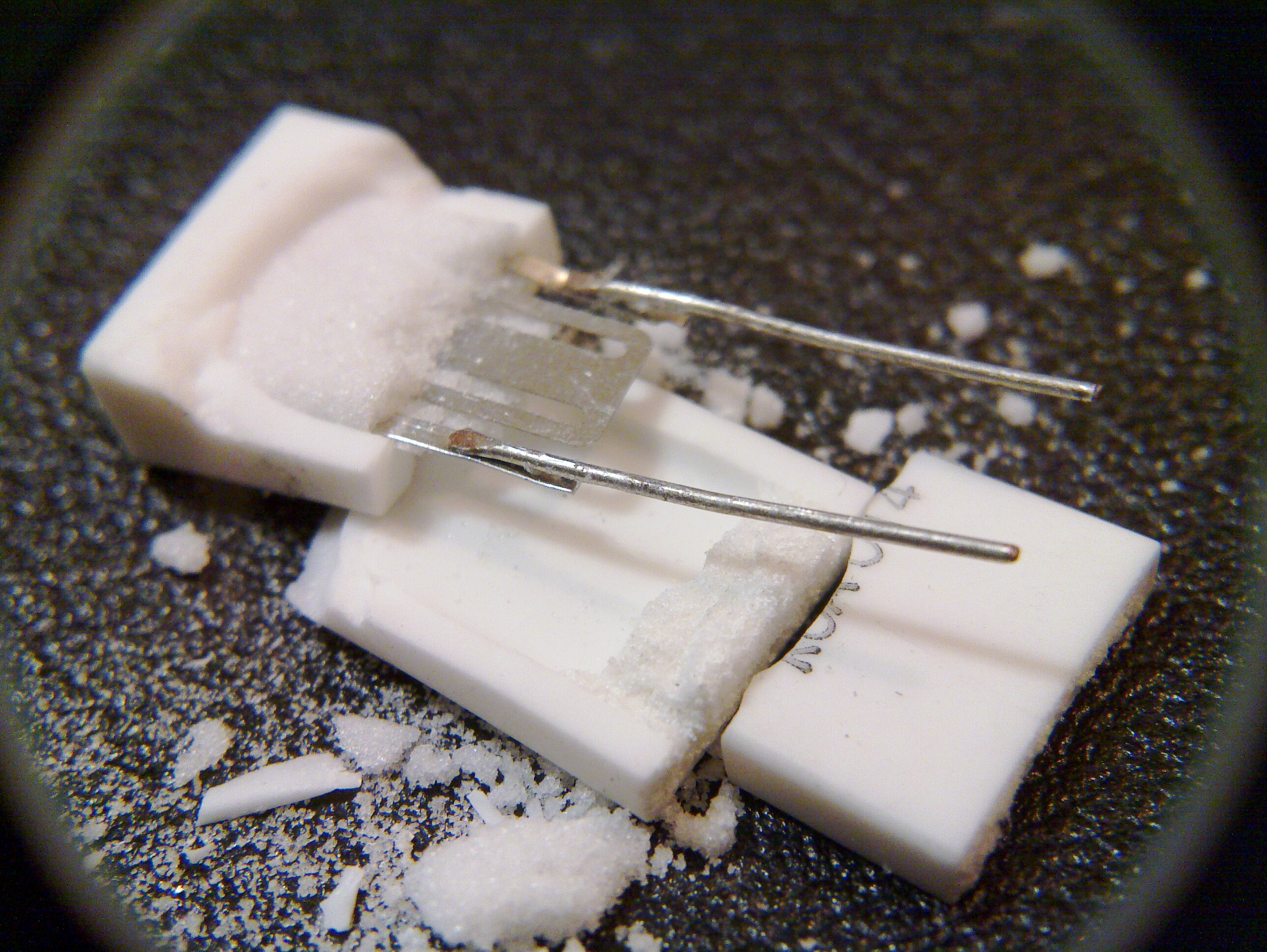

    Кто-нибудь знаком с потрохами KOA BPR56?
    Даташитным размерам соответствуют, внутри слегка спечённый песок, не магнитятся. На мой взгляд внутри вполне приличные.

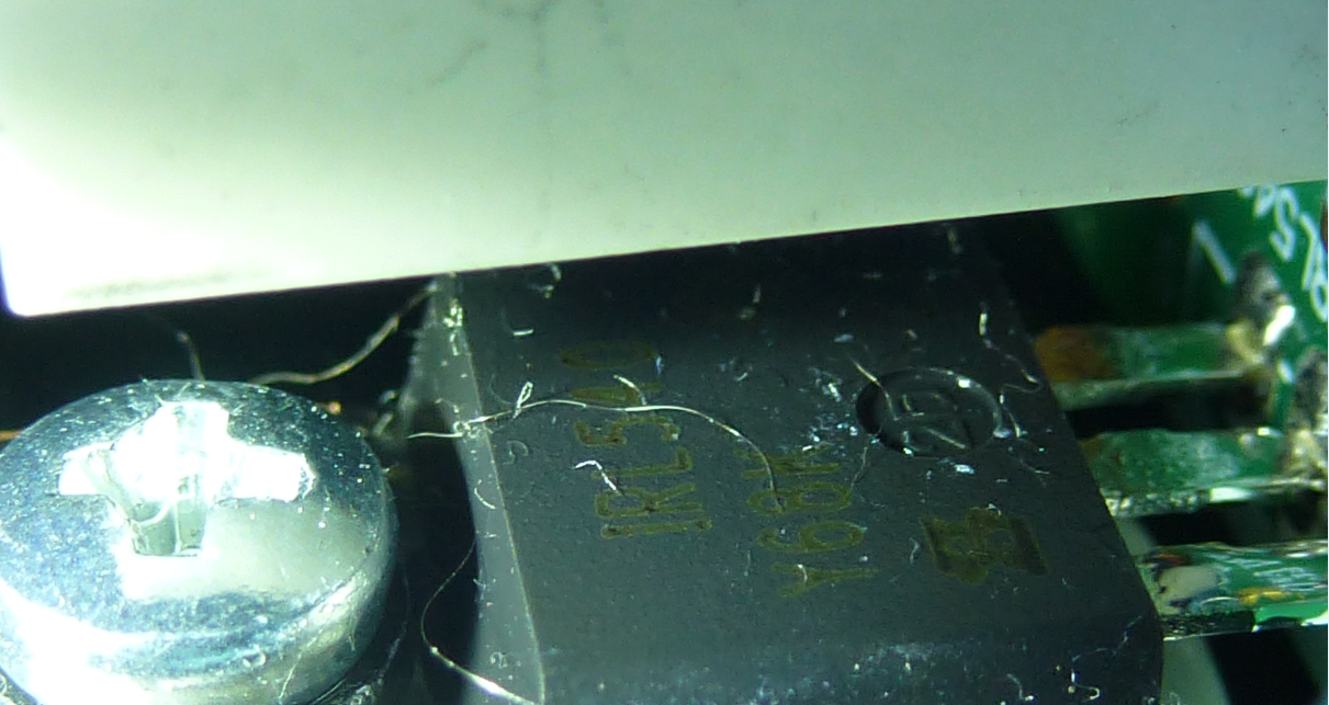

    У меня такие сейчас стоят. Нажмите на изображение для увеличения.
    Это заморочки. они на звук не влияют,проверено, а вот кондеры и транзисторы влияют.

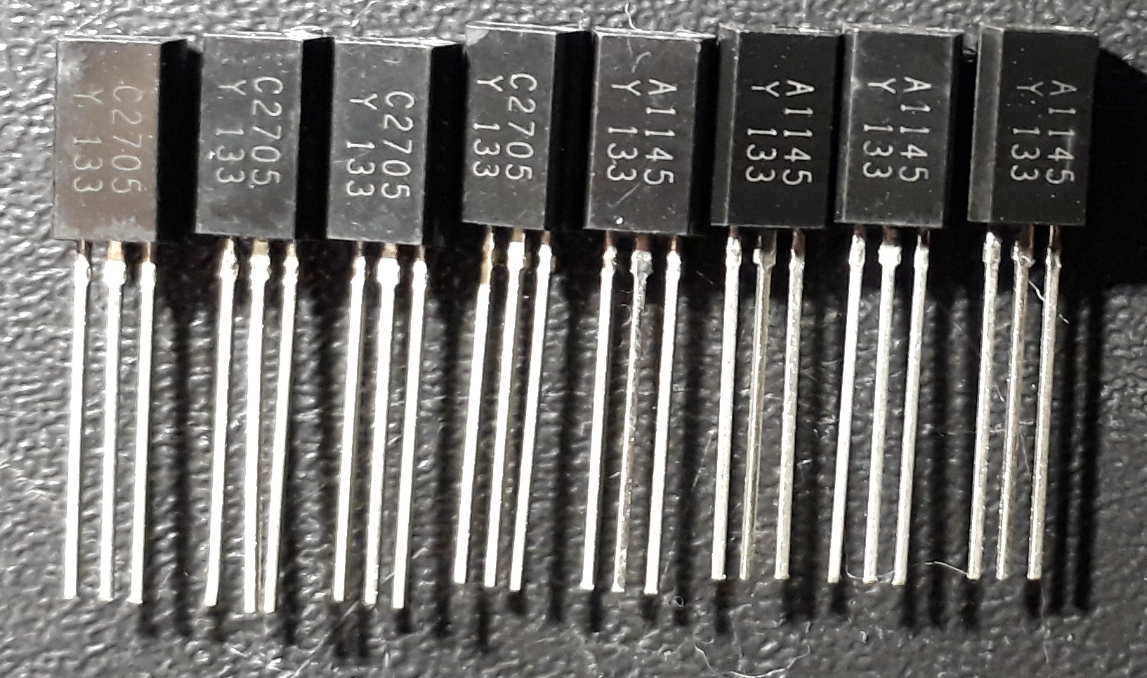

    Ребят, подскажите - это оригиналы? Не выпускаются уже давно...
    У меня вот такие, измерьте емкость коллектор - эмиттер у моих где то 1.5-2пф, они этим и отличаются низкой емкостью К-Э.

    Оригинал.

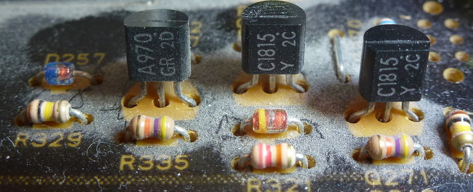

    Эбешный левак Нажмите на изображение для увеличения.
Название:	08-10-2017 20-35-03.png

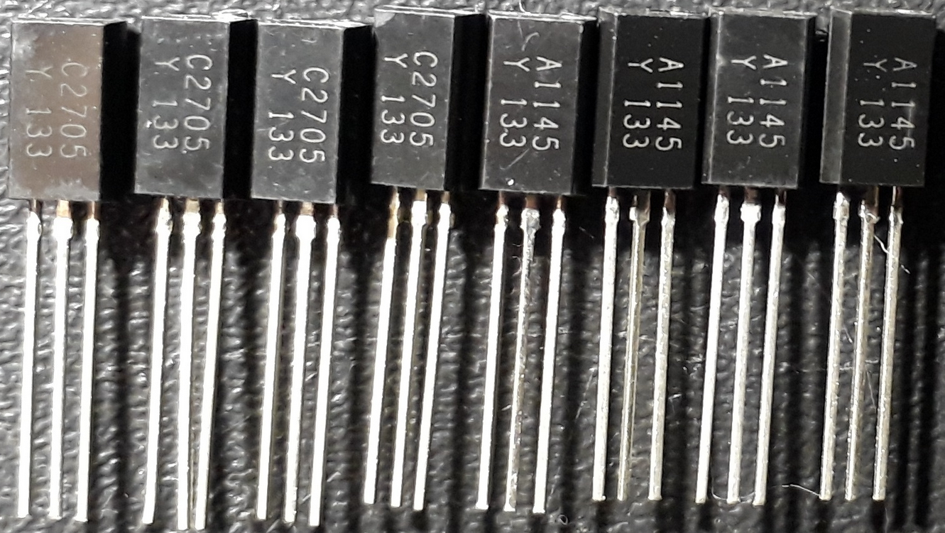

ID:	302643, определяю уже по цвету корпуса. Я брал такие Нажмите на изображение для увеличения.
Название:	08-10-2017 20-33-00.png
ID:	3026422SA1145 2SC2705 , на замену 2SA1360\2SC3423 тот же кристалл, только корпус другой.

    Эбешный левак , определяю уже по цвету корпуса. Я брал такие 2SA1145 2SC2705 , на замену 2SA1360\2SC3423 тот же кристалл, только корпус другой.
    Странно что у левака емкость К-Э соответствует дате, вроде работают нормально.
    Да, к сожалению оказались фейк.
    Так левак разный бывает. Может быть подделка, а может и копия (разного качества).
