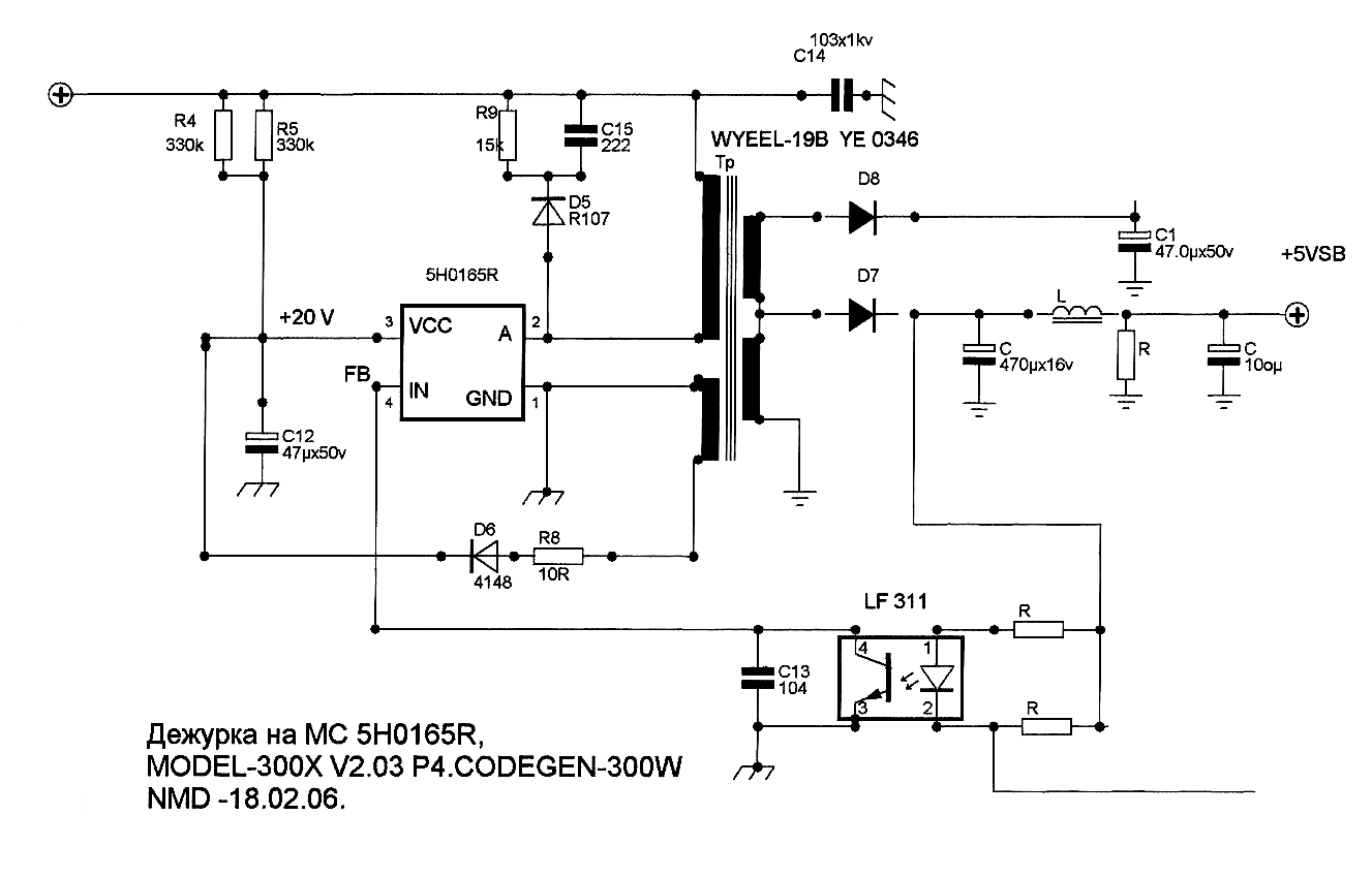

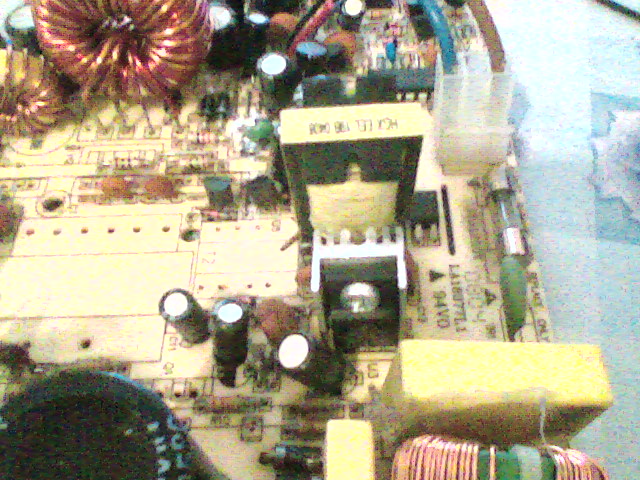

    Starichok с той схемой я закончил, сейчас приволок еще пару блоков, в них дежурка покруче на 5H0165R, но там стоит высокий транс, я хочу по тому-же принципу, замерить индуктивность, посчитать витки, намотать все на низкий транс, зазором подогнать индуктивность какая должна быть на родном, как вы думаете получится у меня такой вариант, или бахнет.
    Фото и схема:

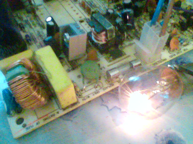

    Работает, все получилось, первичку намотал без разделения, для проверки на скорую руку, транс высокий оказался наполовину пустым, там обмотки намотаны только посередине, а по бокам толстая лента, видно для надежности.
    Нагрузка 1А,лампа 12в с двумя нитями включены паралельно, вообще ничего не греется, наконец-то добился, все-таки хороший прибор LC-Metr. Ну теперь надо развести плату, перемотать по нормальному транс, и спаять.
    БОЛЬШОЕ всем спасибо за помощь.

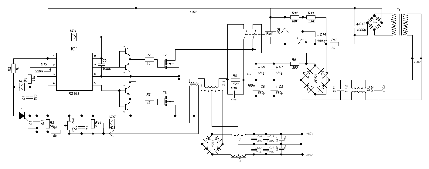

    Собрал до конца свою схему на IR2153, сейчас БП выдает 190в (2х95в) и при нагрузке в 850Вт напряжение просаживается до 165в. Предидущие неудачи с большой просадкой напряжения вызваны тем что у меня небыло осцила (сейчас купил ОСУ-10а), оказалось что я RC цепочкой выставил частоту 66кгц для транса рассчитаного под 30кгц! (почемуто подумал что частоту пилы надо делить на 2! как в тл494 ). Транс 2000нм 45*28*24 I - 34витка (4*0,71); II - 2х21витка (4*0,71). Тиристорная защита работает, но на КЗ не проверял)))
