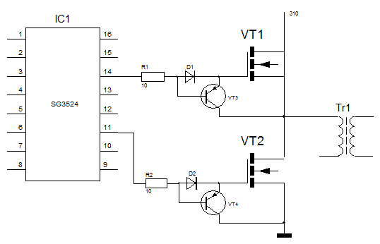

    Вот прочитал апплод о управлении полевыми транзисторами и возник вопрос: возможно ли функционирование вот такой схемы управления.
    Если использовать транзисторы FQP11N40C. Входная емкость которого 840 пФ и заряд около 30 нК. А если приминить sg3525 с 500мА выходами?

    gromilalex, нет, не может.

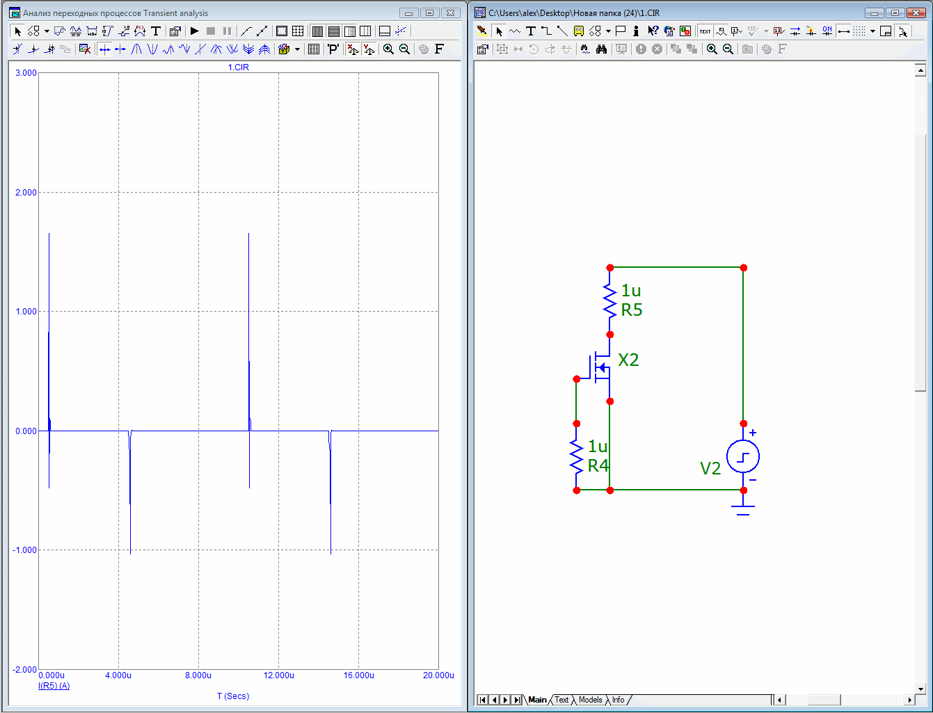

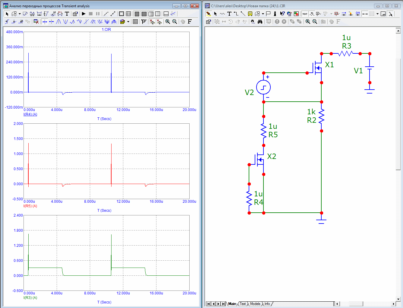

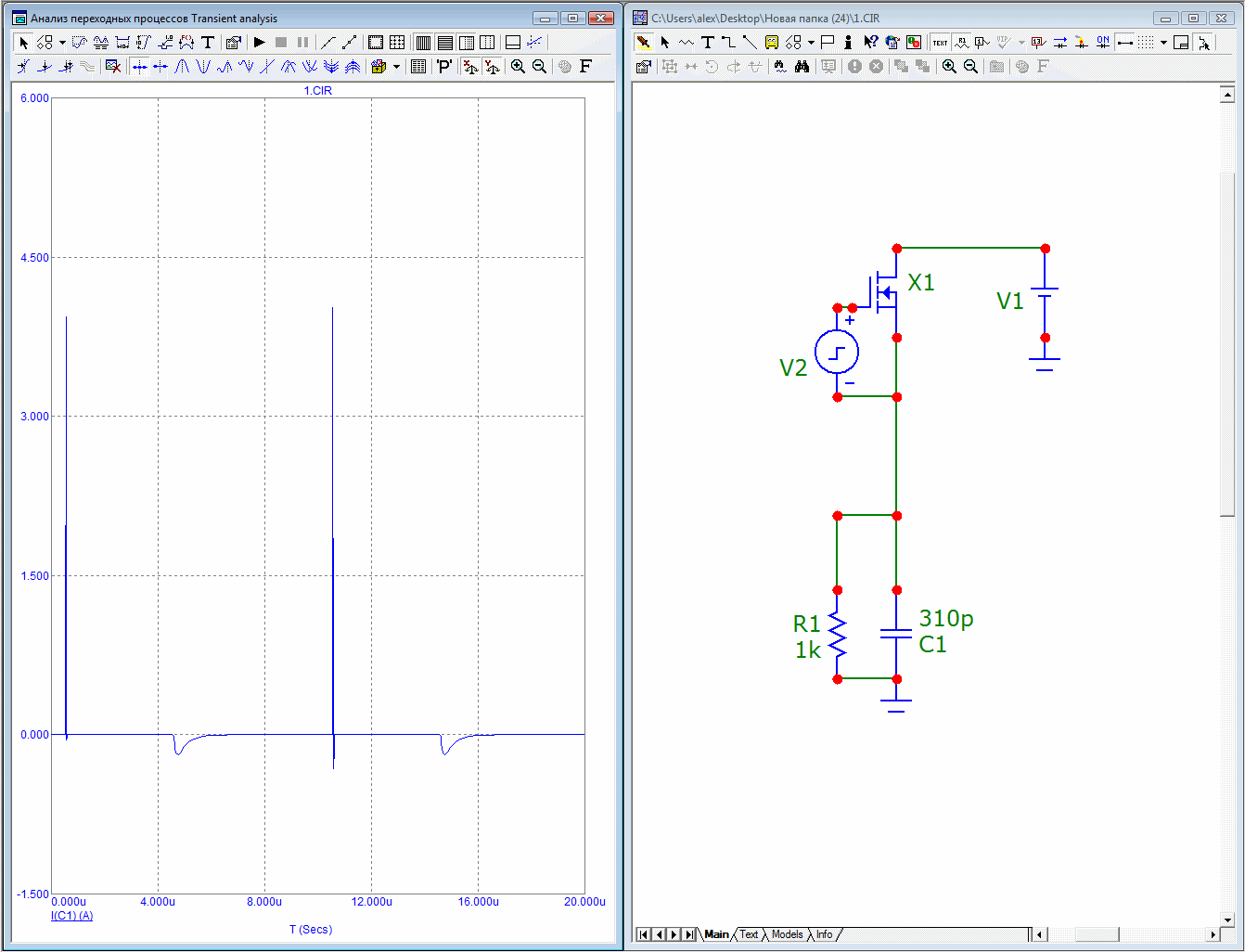

    Цитата Сообщение от Niroborn Посмотреть сообщение
    korolkov24, вот. Только сейчас дошло что это не сквозной ток, потому как он течёт по диагонали, а не по вертикали. Это видимо ток разряда ёмкости затвор-сток. Тем не менее ключи он разогревает - примерно 1 Вт без нагрузки.
    На первом рисунке, нижний транзистор всегда закрыт, но в момент переключения есть импульс тока. Ток есть и в затворе нижнего транзистора.
    На втором рисунке, только нижний транзистор и генератор с амплитудой 310В.
    Третий рисунок только ёмкость Coss, транзистора.
    Ток возникает в паразитных ёмкостях частично лечиться изменением скорости нарастания напряжения. Для наглядности четвёртый рисунок, сквозные токи, здесь, практически равны токам затворов. На практике надо искать золотую середину, в динамических потерях, так как уменьшение тока через ёмкость транзистора, повлечёт за собой потери на активном сопротивлении канала.
