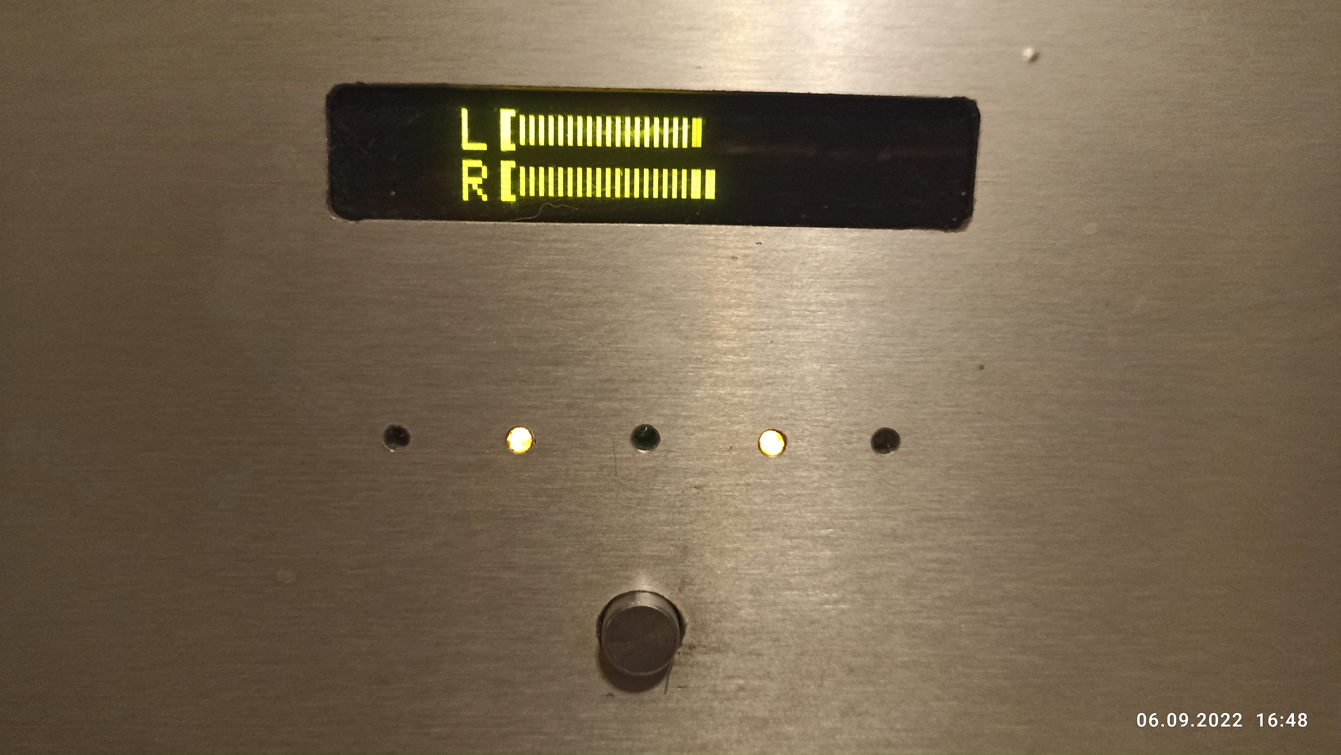

ID:	424867 Нажмите на изображение для увеличения.
ID:	424868 Нажмите на изображение для увеличения.

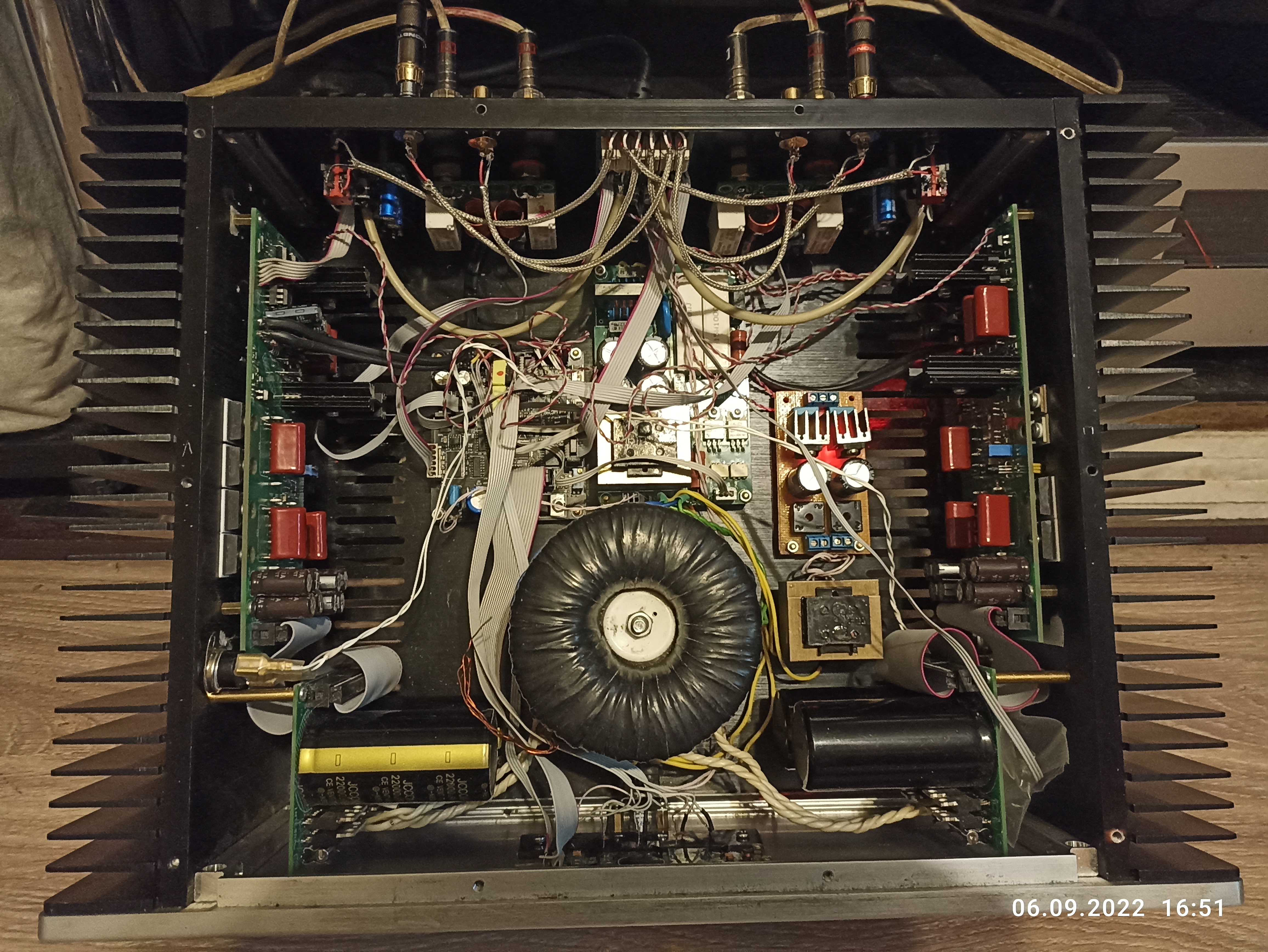

    Собрал полную версию "Интеграла"
    ---------- Сообщение добавлено 17:41 ---------- Предыдущее сообщение было 17:12 ----------
    А почему полный усилитель называется "интегральным"?
    А зачем столько проводов внутри? На паутину похоже.
    Как звучит аппарат? Были прослушивания уже?
    Последний раз редактировалось Prophetmaster; 07.09.2022 в 14:57.
    точно...и каким-то пучком....
    Много всего, несколько защит, и индикации.
    Балансный вход, и буфер, селектор, РГ,...
    Вот, как раз сейчас слушаю...
  14. #513
    Металист
    По умолчанию Re: Интеграл. Двойной.
    Во многих серийных аппаратах не лучше.
    Просто вы достигли нового уровня в компоновках усилителей, вот вам и глаз режет.
    слишком много плат......
    делай что должно, и будь что будет...
    Самодельщику так проще - модульный принцип,
    проводов, да, больше, но их и перекинуть проще, чем исправить косяк ПП, если он вдруг обнаружится

    bukvarev,
    Евгений, а почему от выпрямителя идет компьютерный шлейф на плату УМ? В чем прикол такого соединения?

    bukvarev,
    Это позволяет удалить мощные банки от платы, при этом иметь небольшое излучение от шин питания. Также шлейф обеспечивает небольшое дополнительное сопротивление в цепи питания. И конечно, удобство наладки, замены и сравнения усилительных модулей. Например, я могу сравнивать разные источники питания, достаточно оперативно их переключая. А также в лаборатории использую регулируемый источник питания, который имеет такой же разъем.
    Эту технологию одобрили форумчане, которые собирали ВВ2021 и "Интеграл". Оказалось очень удобно отлаживать и проверять устройство. Сейчас она используется и в CSC, и в другом перспективном аппарате.
    Ну и по звуку тоже все без замечаний..
  21. #520
    23.08.2005
    3,600
    Там часть проводов земля, часть минус, часть плюс? Если банки поставить прямо на плату, то плоские дорожки будут иметь меньшую паразитную индуктивность и меньшую длину - излучения не будет больше. А удалять банки нужно только от входных цепей. Во время наладки разъем удобнее, но в конечном варианте электролиты вполне могут быть непосредственно на плате.
    Также шлейф обеспечивает небольшое дополнительное сопротивление в цепи питания. Например, я могу сравнивать разные источники питания, достаточно оперативно их переключая.
    Зачем увеличивать выходное сопротивление БП?
    А мощный разъем с плоскими проводниками не лучше будет? В отладочный период, по крайней мере.
