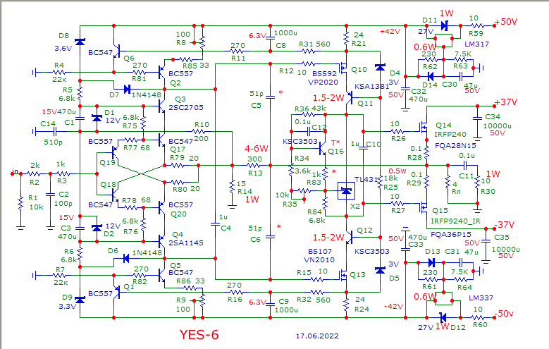

    Вот и новый YES образовался . Потому и образовался , что он новый и совсем не похож на предыдущие . Задумывался относительно простым , с минимумом усилительных (инвертирующих) каскадов и современным схемотипом для получения максимального качества именно звука , а не пресловутых нулей и конечно с минимальным "издевательством" над ФЧХ.
    Вот что получилось .
    Схема :
Название:	Схема YES-6.png
ID:	405423 - в макете стоят R13=300 Om R14=15 Om
    Как видно это симметричный УН + Интегратор . На входе УНа в качестве диф. каскада использована М1 - широкополосный быстродействующий с хорошей линейностью видео-драйвер НА5002 , представляющий из себя параллельный повторитель ( Кус=1 ) . УН получается по схеме ОЗ (в М1) - ОБ и симметрично нагружен управляемыми ГТ , создающими высокоомную нагрузку , а следовательно обеспечивающими максимальный Кус этого каскада . Для согласования с ним далее используется каскод Хауксфорда с Mosfet-ом на входе с током покоя около 30 мА . Ну и на выходе истоковый повторитель , с выхода которого токовая ООС через делитель задающий Кус заводится на второй вход ( выход М1 ) диф. каскада.
    К стати , диф. напряжение (по симулятору) в рабочем режиме около 20 мкВ .

    По приведенной выше схеме сделан макет . Монтаж полуобьемный , т.е. далеко не оптимальный . На выходе IRFP взяты только для проверки работоспособности схемы . Что поставить на выход и сколько - далее определимся . На схеме изображена следящая схема стабилизации тока покоя , совмещенная с термостабилизацией . При испытаниях в макете показала прекрасные результаты .
    Ноль на выходе подстраивается R4 и R7 и далее хорошо держится +/-30 mV . Коррекция АФЧХ - С5 и С6 .

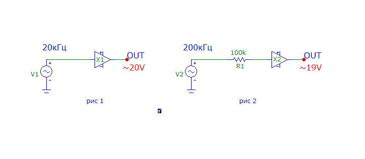

    Не просто оказалось измерить входные параметры . Похоже присутствует комплексное входное сопротивление .
    Тест : частота 10кГц , параллельно входу 215кОм и последовательно получилось 40пФ , при этом на выходе усилителя сигнал уменьшился ровно в два раза .
    И другой тест : - 10кГц , - 215кОм и последовательно получилось 212кОм . Вот из этих измерений получились цифры .
    Похоже измерения не совсем корректные .
  7. #506

    Откуда такие выводы ?
    Только что измерил : на входе последовательно 100кОм , частота 200кГц -
    спад менее 1 dB .
    Последний раз редактировалось Геннадий3; 23.06.2022 в 12:49.
    Значит на 20кГц- 110ком или около того, на одном килогерце несколько мОм. Как при подключении последовательного резистора в 100кОм на частоте 20кГц относительно 1кГц получается завал всего в 1дБ для меня загадка.
  10. #509
    Аватар для Геннадий3
    04.11.2009
    76
    2,457
    По умолчанию Re: YES - 6
    Какая-то странная у Вас логика . Сконцентрируйтесь только на моем предыдущем посте и сделайте выводы .
    Так понятнее :

    Цитата Сообщение от SemSem Посмотреть сообщение
    а финальную схему можно увидеть ?.....
    Можно в посте #444 стр.23 , продублирую и здесь :
