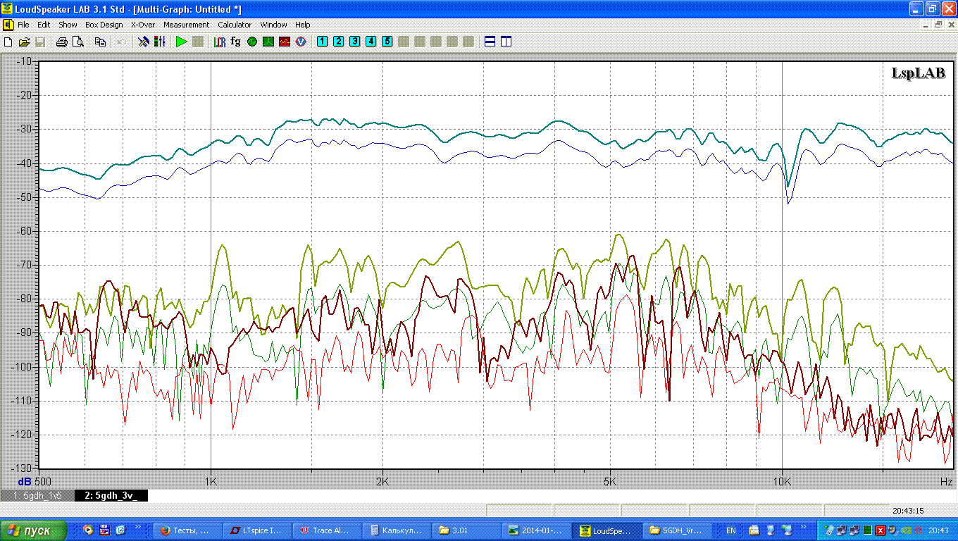

    Слегка модифицировал 5гдш...
    Пичок на 650Гц(3-hd) - похоже подводящий провод бьет по диффу...
    Пропитка отсюда

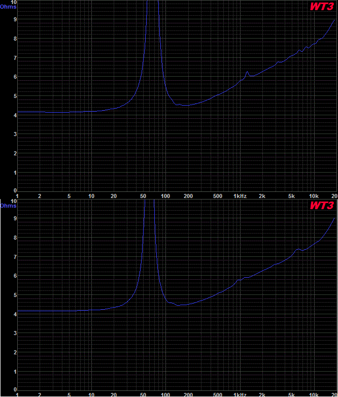

    Для экспериментов рекомедую 50гдш64 ноэмовский. Есть медь на керне. 10 ребер жесткости значительно снижают искажения на ломке (1кГц), но я пошел еще дальше - 50 ребер жестксти фото нет но выглядело весело.

    Alickkk, усиль ребра жесткости гелевым суперклеем
  16. #515
    лентяй Аватар для Alickkk
    30.12.2006
    Барнаул
    4,416
    По умолчанию Re: Тесты, измерения, модификации головок.
    лучшее - враг хорошего...
    ---------- Сообщение добавлено 17:58 ---------- Предыдущее сообщение было 17:56 ----------
    там они радиальные, а доработал как? поперечные добавил? и как на слух?

  17. #516
    14.11.2007
    1,541
    Поперечные. Цель эксперимента поршень у 6.5" хотя бы до 3кГц. В итоге - ну почти... Еще бы 10 ребер и получилось бы, но места на диффузоре уже небыло. Так и забросил не отслушивая. В итоге: +11г к массе диффузора, значительное уменьшение искажений в раене "ломки".
    ---------- Сообщение добавлено 14:50 ---------- Предыдущее сообщение было 14:11 ----------
    Щас импеданс выложу, до и после.
    ну, это зря... на слух должно намного лучше быть, судя по импедансу...
