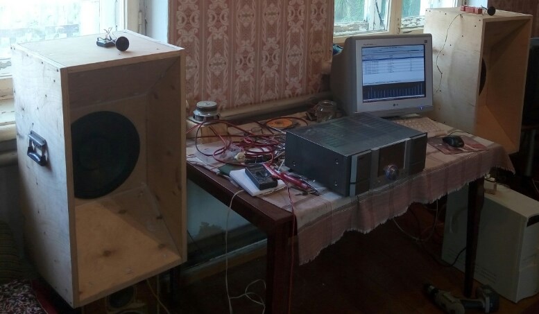

    Приветствую всех в теме.
    Наконец-то "добил" оба корпуса, вставил динамики, заказывал в Москве, 8-ми омных не было, поэтому взял Аlphard hwc4-12ma300. Корпуса изготовил из 20 мм фанеры, соединение на клею "Момент-столяр",
    плюс саморезы 55 мм. Все стыки внутри промазал акриловым герметиком. Внутри, головки обернул ватным валиком, остались от каких-то динамиков.
    Источник звука - компьютер(Linux), плеер - DeaDBeeF, вывод - старенький ресивер ВВК AV311T. Хотя динамики новые и не "прогретые" заметно видно,
    что выход получился весьма, весьма сердитый и качество воспроизведения с каждым разом радует. Был ламповый УНЧ, но я его продал, следующий ещё
    в работе, так что послушать в ламповом наполнении пока не получается.
    Александру Рогожину большое спасибо за отличную разработку и простую конструкцию, но очень сердитую....
    Прилагаю фото с дачной мастерской и небольшое видео, снятое на телефон(100 мб) _https://yadi.sk/i/EKuTcqri3K3sWN

    Приехали мои Fonics-ы из Польши. Теперь дело за корпусами. Как оказалось, 2 колонки на 1лист фанеры не помещаются. Так что сейчас думаю, как обмануть геометрию Ну и параллельно купил терминалы и думаю ручки заказать. Кто подскажет, какой вес у колонки из фанеры 18-21мм ?
    Из 20 мм фанеры чуть меньше 25 кг.

    Жесткости можно из чего угодно сделать
    У автора вообще нет дополнительных элементов жёсткости панели динов.
    По краям они довольно жёстко фиксируются. Можно в середине, со стороны откосов, установить две детали, размером 13х10(+-) см
    и связать через них крышку и панель динов. Я сделал так.
