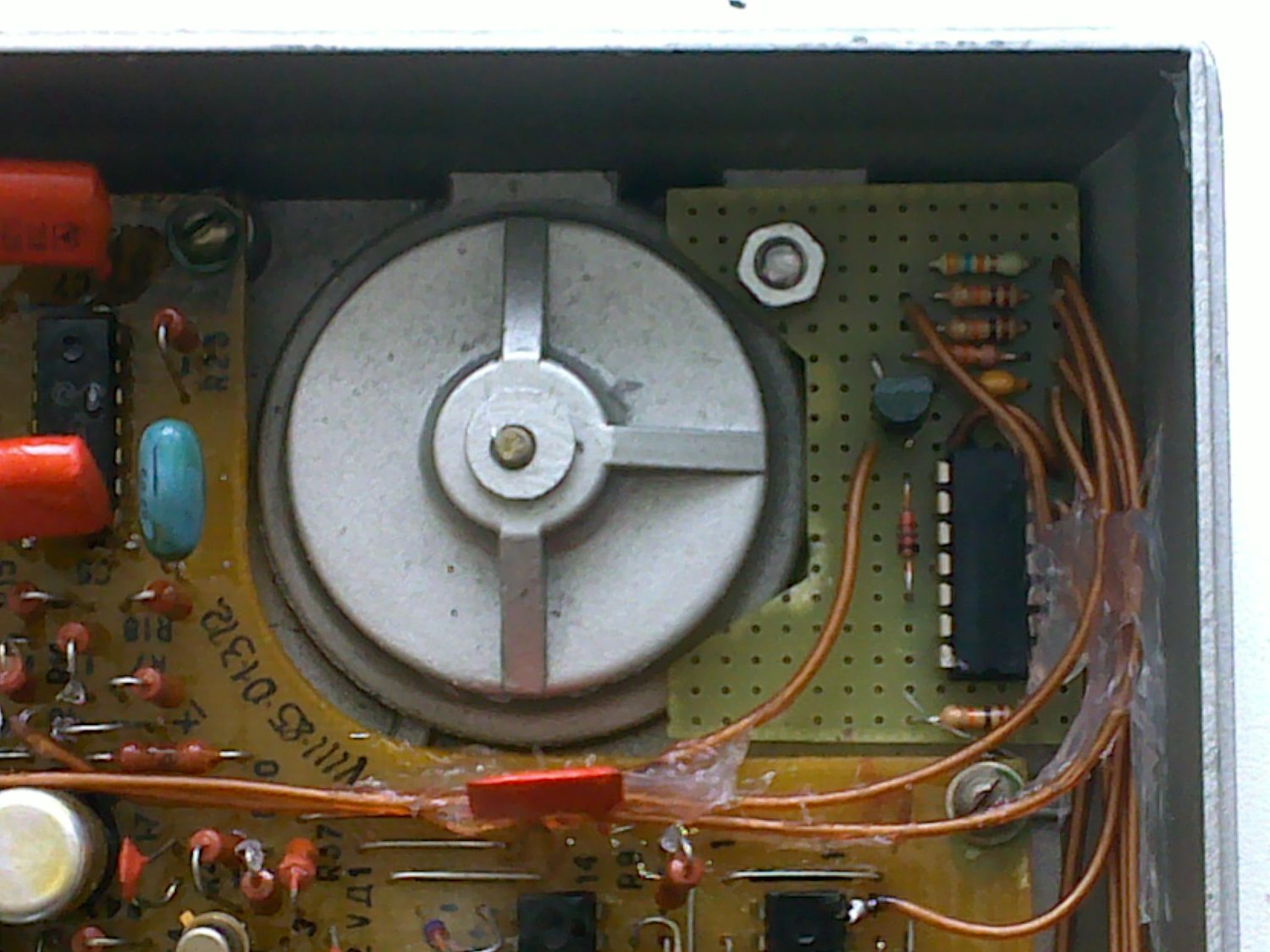

    Сегодня сделал автовозврат, по предложенной схеме Уважаемого sherif. Заработало сразу и на удовольствие мне. Рекомендую всем. Схемка на этой ветке, на 17-й странице. Кидаю фотку платы и подключение.[IMG]C:\Users\IGOR\Desktop\Новая папка[/IMG]
    Последний раз редактировалось CHCLF2; 04.03.2011 в 04:18.

    ---------- Добавлено в 19:05 ---------- Предыдущее сообщение в 19:04 ----------
    Это термоклеем залито или силиконовым герметиком?
  11. #510
    Старый знакомый Аватар для CHCLF2
    20.02.2011
    г. Ставрополь
    576
    По умолчанию Re: FAQ. Электропроигрыватель-стерео Электроника ЭП-017С
    Да. Это обычный силиконовый клей-герметик. Им сделал фиксацию проводов.
