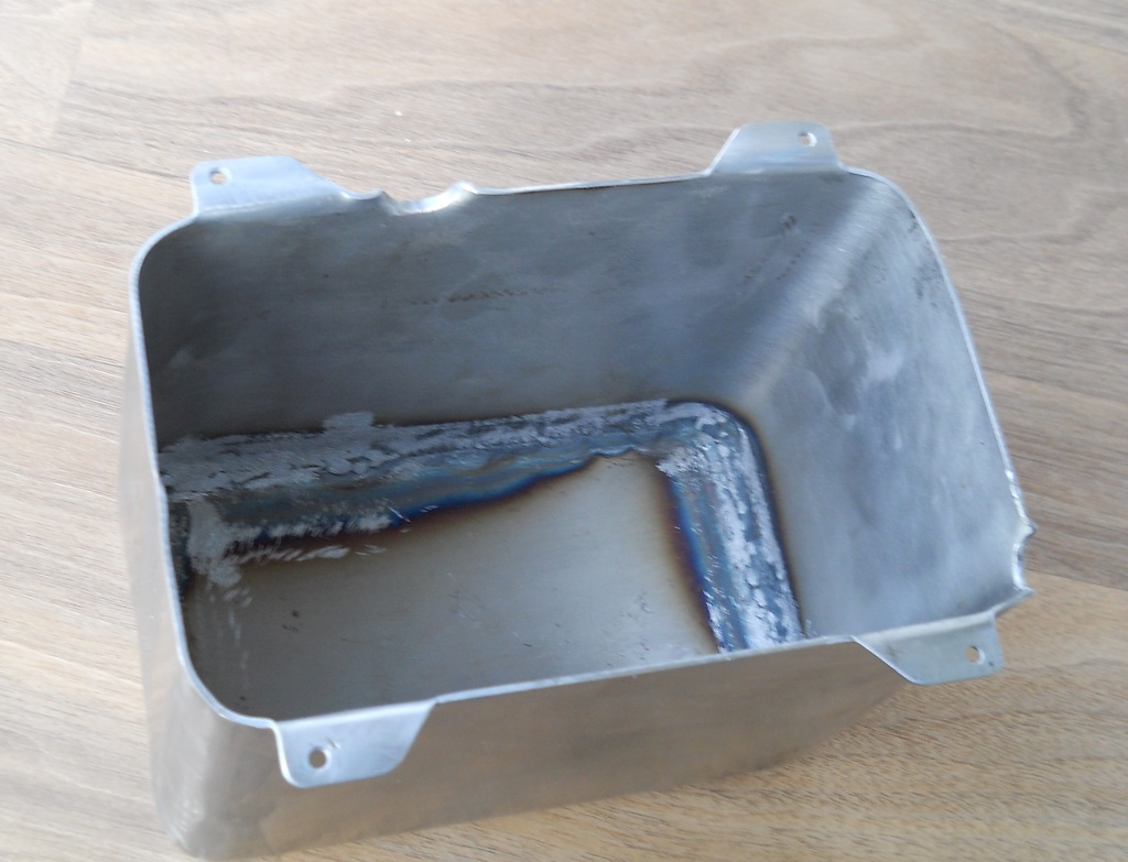

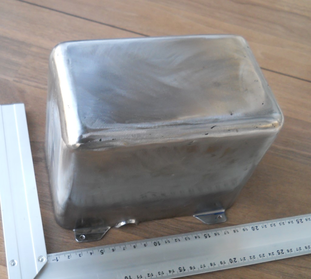

    Заморочился изготовлением колпачка на трансформатор.Увлекательно было делать округлости из 2мм стали . Впереди не менее приятные шпаклёвка, грунтовка и покраска. Внутри будет "реактор" на сердечнике ТС-270.Нажмите на изображение для увеличения.
    интересный опыт, заготовка целная была, или крышка отдельно?
    Все 2 заготовки из цельного листа , отрезаная лента согнута в прямоугольник, сварка, затем края крышки и стенок плавно загибались, чтобы стык получился на середине закругления, очень тщательно нужно было подгонять без зазора. Один шов на боку и по периметру крышки, варил углекислоткой. Шлифовка УШМ с дисками и наждачными кругами на липучке.

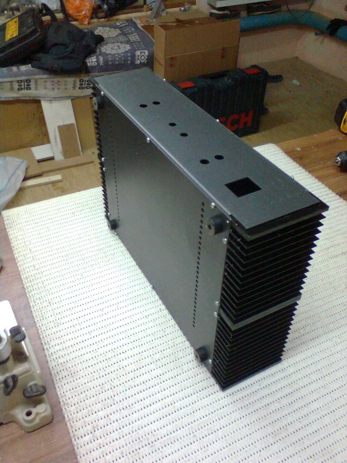

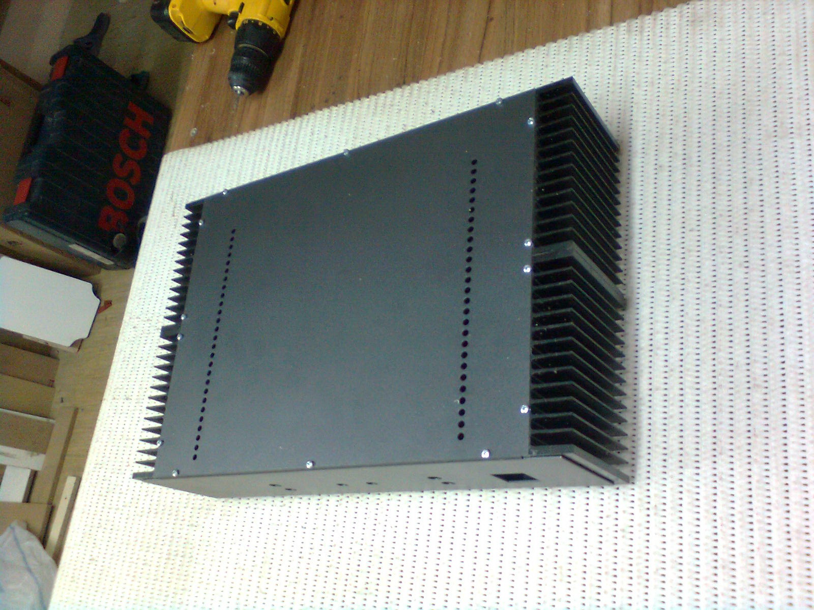

    Сегодня притащил и собрал новый для себя тип корпуса, с боковыми радиаторами. Давно хотел сделать именно такого типа. Сейчас лежат заготовки радиаторов 100х360 мм. Буду делать аналогично.
    Отверстий добавь, в нижней и верхней крышках.
    Этих явно мало.

    Этих явно мало.
    зачем решето делать?
