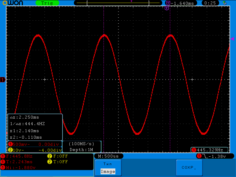

    Зафиксировал минимальную калибровочную частоту на "Ля" - 440 Гц примерно.
    http://deforg.free.fr/Download/Zmeter-2UIa.exe
    Меньше делать не стоит - были случаи на некоторых картах когда на сотне герц зашкала нет, а на 400-1000 - появляется при той же самой амплитуде!
    Поэтому я максимальную амплитуду делаю с запасом на 70% меньше, чем даёт калибровка.
    При калибровке ни на первом ни на втором этапе я амплитуду автоматически не меняю. Это происходит вне программы и это плохо, так как процесс изменения входит в накопление и портит сигнал. Если амплитуда меняется программой во время измерения, то я блокирую вход на время этого изменения, а если это происходит бесконтрольно - то я ничего сделать не могу.
    Светодиод считаю излишним так как это нелинейный элемент потенциально вносящий дополнительные искажения. Но если очень хотите, то можете пользоваться - запретить не имею права

    Светодиод нужен на первом этапе, что бы "увидеть" и настроить амплитуду 1,4В (1В переменного напряжения), потом он исключается (отключается) при калибровки и измерении. На наушниках сигнал начинает ограничиваться на уровне амплитуду от 2В. На линейном выходе наверно начинает искажаться ниже 1,4В, то тогда методика оценки амплитуды сигнала светодиодом не подойдет.
    Новые изменения и багги в проге Zmeter-2UIa.exe, менял только значение Min(Hz) (верхняя частота была установлена 22кГц):
    1. Частота 1Гц (папка 1ГЦ), частота 1-го этапа 438Гц, периодичность повторение диапазона частот составляет 0,73Гц, нет нормального синусоидального сигнала во всем диапазоне частот.
    2. Частота 10Гц (папка 10ГЦ), частота 1-го этапа 440Гц, периодичность повторение диапазона частот составляет 5,86Гц, начальная частота 427Гц, есть модуляция вначале диапазона частот верхней частой 21,7кГц.
    3. Частота 20Гц (папка 20ГЦ), частота 1-го этапа 444Гц, периодичность повторение диапазона частот составляет 11,68Гц, начальная частота 613Гц, есть модуляция вначале диапазона частот верхней частой 21,2кГц.
    4. Частота 50Гц (папка 50ГЦ), частота 1-го этапа 653Гц, периодичность повторение диапазона частот составляет 46,73Гц, начальная частота 1,28кГц, есть модуляция вначале диапазона частот верхней частой 20,83кГц.

    Проверил свою встроенную звуковую карту, параметры у нее слабенькие. Выставил Min(Hz) 20Гц, верхнюю 22кГц. На тестовом сигнале 444,4Гц амплитуда 1,880В (рис 1), после перешел в режим калибровки, амплитуда осталась прежней 1,880В (рис2), но на АЧХ виден пик в начале диапазона, через некоторое время амплитуда сигнала уменьшилась до 1,72В и первый пик стал по уровню как на рисунке 1 (рис 3).
    Это к тому, что все-таки сама прога Zmeter-2UIa.exe автоматически подстраивает (регулирует) по максимальной неровности амплитуды АЧХ под первый выставленный уровень.
    По поводу модуляции (рис 4), видно, что на низкой частоте есть высокочастотная (с частотой 22кГц) модуляция (у карты улучшали все отключены), нужно модуляцию как то убирать.
    На 4 рисунке еще видно, что НЧ синусоида не симметричная и частота меняется каждую полуволну, предлагаю доработать прогу, что бы частота менялась после прохождения полной синусоиды. Или так должно быть?
ID:	180814   Нажмите на изображение для увеличения.
ID:	180815   Нажмите на изображение для увеличения.
ID:	180816   Нажмите на изображение для увеличения.
    Последний раз редактировалось skalinas; 03.04.2013 в 23:26.
